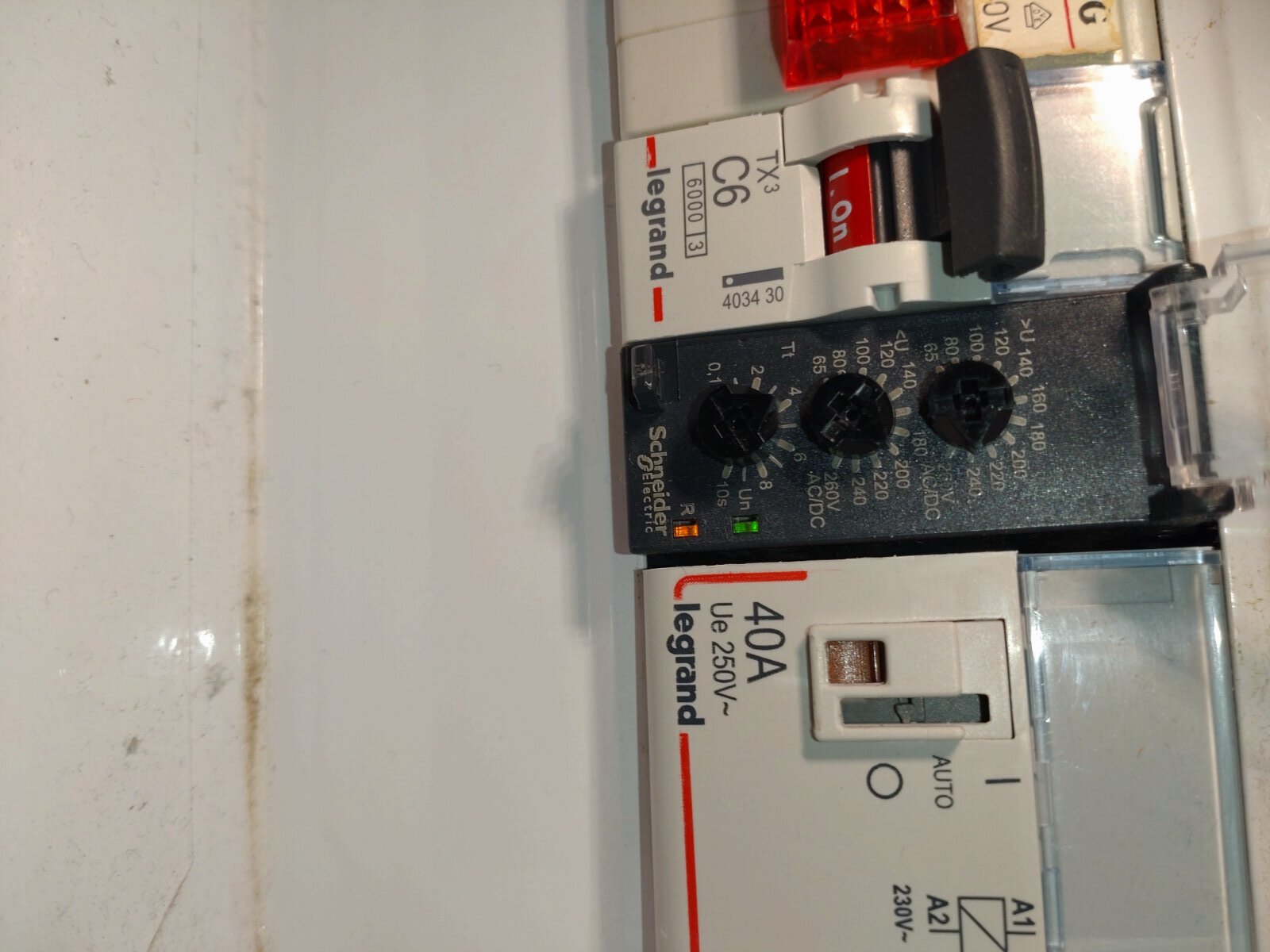

Παιδια μια ερώτηση και από εμένα.
Πριν δυο χρόνια περίπου και ύστερα από τις πολύτιμες συμβουλές μέλους του φόρουμ( το οποίο και ευχαριστώ) εγκατέστησα , μεταξύ άλλων και επιτηρητή.
Την προηγούμενη εβδομάδα το πρωί υπήρχε πρόβλημα στο ρεύμα. Η μια φάση βγήκε off με αποτέλεσμα οι ηλεκτρικές συσκευές να μην λειτουργούν, τα φώτα να αχνοφέγγουν και ο επιτηρητής να σφυρίζει. Η σύζυγος μου νόμιζε ότι είναι πρόβλημα του επιτηρητή με αποτέλεσμα να αρχίζει να πειράζει τις ρυθμίσεις.
In short ανέλαβα εγώ και έβαλα τις ρυθμίσεις που βλέπετε στη φώτο.
Επειδή όμως έχω φάει σκάλωμα ή πρώτη ρύθμιση είναι για την υπέρταση και η δεύτερη για την πτώση τάσης ή το ανάποδο. Και γενικά είναι οκ οι ρυθμίσεις που έβαλα?
15 λεπτά πριν, louben είπε
Δεν ξερω να σε βοηθήσω αλλά θα πρότεινα όταν το ρυθμίσεις να το τραβήξεις μια φωτό ωστε να ξερεις τι πάει που.
Δεν το έκανα όταν το έβαλα ( ή το έκανα και δεν ξέρω που είναι η φωτο).
Εννοείται ότι μόλις βάλω τις σωστές ρυθμίσεις θ α το κάνω.
