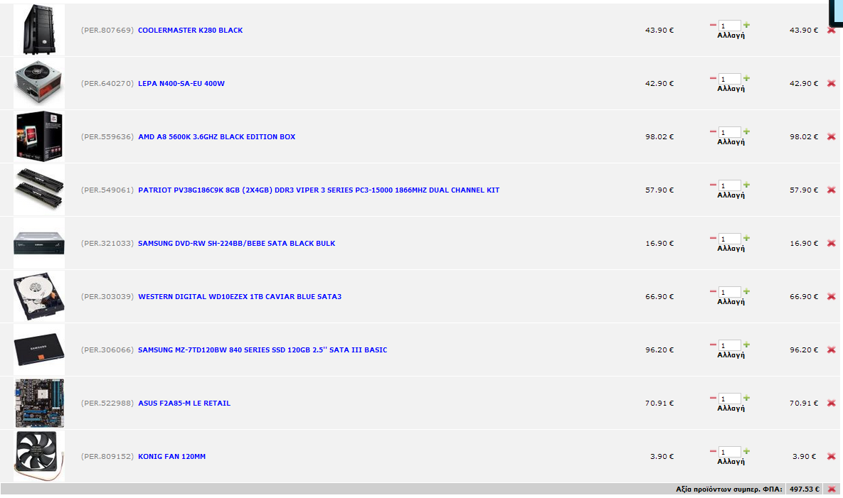

flycat1 Δημοσ. 3 Μαρτίου 2013 Δημοσ. 3 Μαρτίου 2013 Γεια σας παιδια.Επειδη εχω μεινει εκτος τεχνολογιας πολυ καιρο θα ηθελα την συμβουλη σας για εναν φίλο γιατρό που θέλει εναν υπολογιστή (μόνο το κουτι) με 500 ευρω.Λοιπον εχουμε και λεμε... Ποσό που διαθέτουμε :500 δις μελλοντικες δραχμές ή 500 ευρω Χρήση υπολογιστή :home officeΕιδικά προγράμματα που θα χρησιμοποιήσουμε:θελει να συνδεει 2 οθονες για να κανει συγκριση ακτινογραφιων.Επίσης σαν είδικη απαιτηση να είναι σχετικά αθόρυβος, να μην κανει πλουσια την δεη και να είναι ανθεκτικος και επεκτάσιμος μετά από 2 χρόνια .Αν στη σύνθεση χρειαζόμαστε οθόνη? Αν όχι ποια οθόνη έχουμε και αν σκεφτόμαστε να αγοράσουμε μελλοντικά μια άλλη.εχει οθονη δεν μου εχει πει ποια.αν χρειαζεται να ρωτησωΑν στη σύνθεση χρειαζόμαστε και πληκτρολόγιο,ηχεία,ποντίκι?χρειαζομαστε μονο πληκτρολογιοΤοποθεσία στην οποία βρισκόμαστε ( για την επιλογή κατάλληλου καταστήματος).ηρακλειο.Αν τα κομμάτια που θέλουμε να αγοράσουμε θέλουμε να είναι απο ένα κατάστημα ή επιθυμούμε την αγορά απο διαφορετικά καταστήματα? θα προτιμουσα να είναι το πολυ από 2 καταστήματα.στο ηράκλειο έχουμε πλαισιο μουλτιραμα e shop. Λειτουργικο θα βαλει αυτός υποθετω windows 7 ή 8.Αν επιθυμούμε να συναρμολογηθεί το σύστημα στο κατάστημα(στην περίπτωση που δεν γνωρίζουμε πως να το συναρμολογήσουμε) ή το σύστημα θα στηθεί απο τον ενδιαφερόμενο?εγω θα το συναρμολογησω. ευχαριστω παιδια εκ των προτερων.με γλιτωνεται πολλες ωρες ψαξιματος.

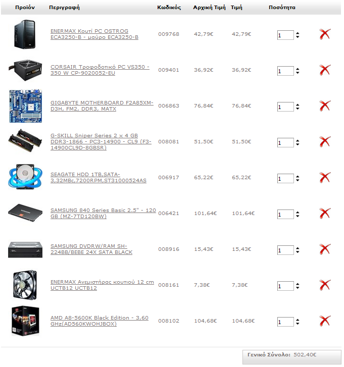

XMorsX Δημοσ. 3 Μαρτίου 2013 Δημοσ. 3 Μαρτίου 2013 Oριστε συνθεση απο το digital-master στα Χανια με δωρεαν μεταφορικα. Πληκτρολογιο ενα απλο σαν το Microsoft των 7 ευρω: http://www.digital-master.gr/el-gr/Products.aspx?ElementID=898057ef-daa7-4efd-9752-94f7f7afd025 1

XMorsX Δημοσ. 3 Μαρτίου 2013 Δημοσ. 3 Μαρτίου 2013 (επεξεργασμένο) To συστημα ετσι κι αλλιως δεν τραβαει ρευμα: http://www.guru3d.com/articles_pages/amd_a8_5600k_review_apu,8.html Αναλογες ετοιμες λυσεις εχουν no name 300αρια PSUs, δεν θα υπαρξει προβλημα με το συγκεκριμενο. Το 500αρι ειναι υπερβολη. Αλλα με 10 ευρω παραπανω υπαρχει αυτο που πρεπει να ειναι πιο ποιοτικο (Corsair CX430 80 PLUS bronze): http://www.digital-master.gr/el-gr/Products.aspx?ElementID=d9d702a8-7454-4e67-8add-6a837c46a396 Επεξ/σία 3 Μαρτίου 2013 από XMorsX
flycat1 Δημοσ. 3 Μαρτίου 2013 Μέλος Δημοσ. 3 Μαρτίου 2013 καταρχην ευχαριστω για απαντησεις.Να συμπληρωσω μονο οτι πρεπει να έχει η μητρικη usb3 και οτι επιμενω στα τρια καταστηματα που προειπα γιατι θελω σε περιπτωση προβληματος μην μπλεξω με ταχυδρομεια.
