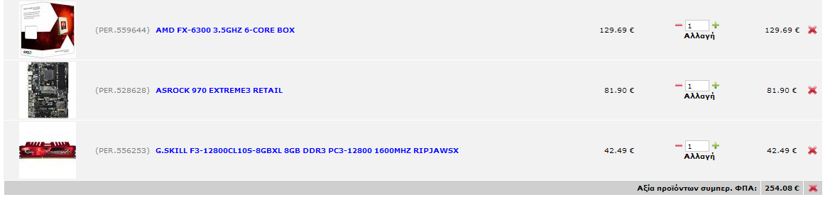

greenkamikazi Δημοσ. 2 Μαρτίου 2013 Δημοσ. 2 Μαρτίου 2013 6300 amd 130 ευρο asrock extreme 3 81ευρο g-skill f3 8gb (ειναι προσφορα για λιγο ακομα ) 42,5 ευρο
Foker Δημοσ. 2 Μαρτίου 2013 Δημοσ. 2 Μαρτίου 2013 80 ευρω μητρικη και ραμ , 191 ευρω ο Ι5 3570 (απο ε-shop) Με 270 εισαι και γρηγορος και καλυμμενος για μια δεκαετια για την δουλεια που θελεις .
XMorsX Δημοσ. 2 Μαρτίου 2013 Δημοσ. 2 Μαρτίου 2013 Δες το παρακατω. Για την δουλεια που τον θες ο FX 6300 ειναι πολυ καλυτερος απο τον i3. Aν δεν προλαβεις την προσφορα στις μνημες πας εδω: http://www.e-shop.gr/show_per.phtml?id=PER.556216 Οταν δινεις μονο τοσα χρηματα τα coolers ειναι περιττη και ασκοπη πολυτελεια. 80 ευρω μητρικη και ραμ , 191 ευρω ο Ι5 3570 (απο ε-shop) Δηλαδη μητρικη των 40 ευρω. Μαλιστα... 5
