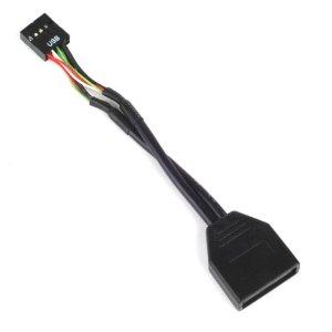

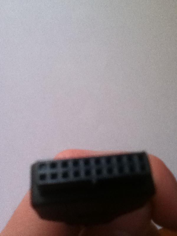

Πήρα αυτό το κουτί και μέσα έχει ένα βύσμα (μάλλον από τα USB) το οποίο είναι για 19pins... Βλέπω και την μητρική που μου έδωσες και δεν έχει καμιά τέτοια θήρα... Τι κάνουμε?

χλωμο...
εκτος και αν περιμενεις να ερθει η extreme 3 r2 αλλα δεν ξερει κανεις ποτε θα ερθει λολ
gigabyte 990fx ud3 r1.1 with llc το οποιο σου χρησιμευει σε oc..  ψαξε να την βρεις

Αναμένετε σύντομα? ή σε χρόνο και?... Σε τι τιμή γύρο?
Την βρήκα είναι στα 126€ http://www.digital-master.gr/el-gr/Products.aspx?ElementID=f6d01ede-27c8-46af-a0c8-f79a63041edc
δεν ξερω ειλικρινα τι παιζει.... και στις ud5 το ιδιο ισχυει... τωρα απο κει και περα ειναι στο χερι σου τι θες...παντως πολυ νταβαντουρι κ'ατεμε γινεται για 1 usb 3  port  :)
να μου πεις οτι θες αλλη μητρικη για διαφορετικα phase να πω ναι ....αλλα το usb3 port κατ'εμε ειναι δευτερευον ζητουμενο...
θα πηγαινα σε μια μητρικη αυτης της κλασης οικονομικα για τα περισσοτερα phase οποτε και καλυτερο + more safe overclocking
Εδώ που τα λέμε δίκιο έχεις :P... Χεστο δεν θα πληρώσω 50+ για να έχω usb3 μπροστά... Τι να περνάω τα αρχεία σε 2 λεπτά τι σε 4 :P ου τος ή άλλος έχει και πίσω...
