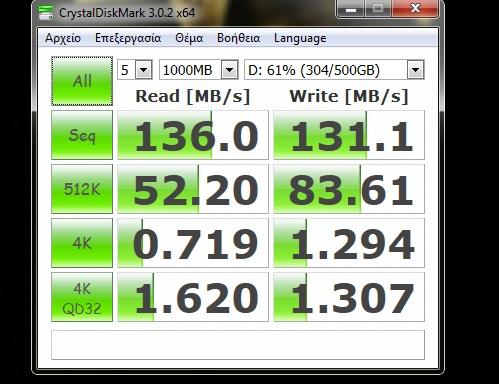

sep01 Δημοσ. 1 Μαρτίου 2013 Δημοσ. 1 Μαρτίου 2013 Γεια χαρα σε ολους ! εδω και καμποσο καιρο ενας δισκος ( wd 1 tb black sata3) κανει αρκετο θορυβο οταν παω να ψαξω - μέχρι να τρεξουν αρχεια από αυτον . και επισης ειναι λιγο αργος στην προσπέλαση , εννοω οτι οταν ανοιγω ενα φακελο του κανει θορυβο και μετα απο καποια δευτερολεπτα εμφανιζονται τα εικονιδια του πειεχομενου των φακελων κανονικα. ο δισκος αγοραστηκε καινουριος πριν λιγους μηνες , και δεν εδωσα σημασια αρχικα, ομως μου φιανεται παραξενο πολυ παλιοτερα δισκοι και πιο αργοι - θεωρητικα να πηγαινουν καλυτερα .ανασυγκροτηση εγινε αλλα τπτ το διαφορετικο.. Τρεχει σαν δευτερος στο πισι , το OS ειναι εγκατεστημενο σε ssd , καποια ρυθμιση που να κανει τα πραγματα να καλυτερεψουν υπαρχει για τον συγκεκριμενο?

babylonx Δημοσ. 1 Μαρτίου 2013 Δημοσ. 1 Μαρτίου 2013 Μάλλον έχεις πολύ fragmentation. Έγραψες, έσβησες και ξανάγραψες πολλά data πάνω μάλλον ε; Κάνε καμιά ανασυγκρότηση. Λογικά αυτό φταίει.Επίσης δεν είναι καλή ιδέα να μην αφήνεις το δίσκο να κοιμάται.. Θερμοκρασία, φθορά λόγω συνεχούς λειτουργίας, καις και ρεύμα. Ένα παραπάνω με τη θερμοκρασία που είναι και black. Σε πειράζει τόσο πολύ να περιμένεις 10 sec να ξεκινήσει ενώ είχες να τον χρησιμοποιήσεις ώρες ολόκληρες; Πάντως τα στατιστικά στην πρώτη εικόνα είναι πολύ καλά. Αναμενόμενα θα έλεγα. Μήπως η μητρική σου είναι sata 2? Και γω έχω έναν wd black σε sata 2 και έχω περίπου τα ίδια αποτελέσματα.
sep01 Δημοσ. 1 Μαρτίου 2013 Μέλος Δημοσ. 1 Μαρτίου 2013 δεν εχουν γινει πολλες εγγραφες , γενικα τον προσεχω. σε σατα 3 ειναι B75. ανασυγκροτηση εκανα , αλλα διαφορα δεν ειδα δεν θελω να περιμενω και τετοια , καλυτερα να καιει περισσοτερο αλλα να κανω τη δουλεια μου πιο γρηγορα και ευελικτα
