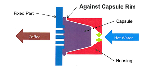

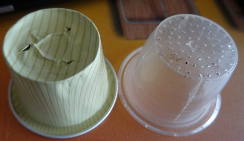

Οι κάψουλες της μαμάς εταιρείας είναι κωνικές στο πίσω μέρος
Οι περισσότερες άλλες κάψουλες είναι επίπεδες εκτός από το μοντέλο της dructer που είναι άλλου τύπου που  σας εξηγώ στο τέλος του μηνύματος.
H κάψουλα μπαίνει στον κλωβό και σφραγίζεται για να μην μπορεί το ζεστό νερό να περάσει από άλλη δίοδο
Ο κλωβός έχει τα μαχαίρια (πράσινο χρώμα) που όμως φτάνουν μέχρι το κωνικό σημείο της κάψουλας για να την τρυπήσουν. Δεν φτάνουν τόσο χαμηλά ώστε να αγγίξουν την μεταλλική κάψουλα ή την πλαστική του lidl & thw D&E.
post-200062-0-22348400-1460122624_thumb.pngpost-200062-0-61614700-1460124367_thumb.pngpost-200062-0-35277200-1460124375_thumb.png

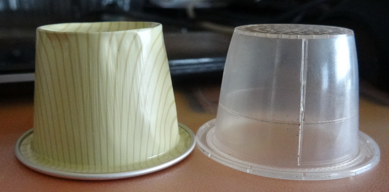

Ο έλεγχος του αν φτάνει έγινε με αλλαγή της original κάψουλας και μετατροπή του μεγέθους της. Την τοποθέτησα πάνω σε μιά  Douwe Egberts και την πίεσα ώστε να πάρει το σωστό σχήμα. την έντυσα μετά με αλουμινόχαρτο και την τοποθέτησα άδεια στην μηχανή του καφέ. Πάτησα για λίγο το κουμπί του espresso και το ξαναπάτησα γιατί όταν δεν υπάρχουν τρύπες δεν υπάρχει δίοδος για να φύγει το νερό και μπορούμε να χαλάσουμε το σύστημα. Το αλουμινόχαρτο δεν είχε καμιά αμυχή πράγμα που σημαίνει ότι τα μαχαίρια δεν αγγίζουν την κοντή κάψουλα. Δείτε τις φωτογραφίες.

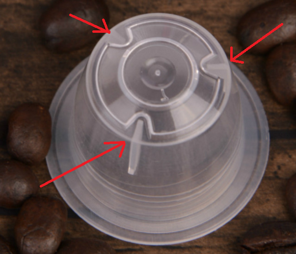

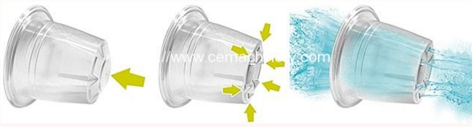

Εδώ φαίνεται οι τύπου dructer έχουν μετακινούμενο πίσω μέρος. Αν πιεστεί μένους τρεις τρύπες εκεί που φαίνονται τα βέλη.
Ακόμη καλύτερη φωτό

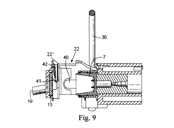

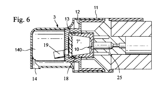

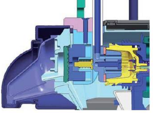

Βιβλιογραφία και περισσότερες πληροφορίες στα παρακάτω:
1. Βιβλίο επισκευής Nesspresso pixie
2. Ανάλυση πατέντας της nespresso
Ακόμη καλύτερη φωτό

Νομίζω οι χειρότερες που έχω πετύχει ως τώρα (και κρίμα γιατί είναι ωραίος καφές κατά τα άλλα) είναι της Daugh Egberts (συγκεκριμένα έπαιρνα τις onyx οπότε δεν ξέρω αν συμβαίνει και στις άλλες).. στις 10 κάψουλες έχω συνήθως 3-4 αποτυχίες με χάλια, ελάχιστη ή και καθόλου ροή.. σπάνια επίσης είχα παλιότερα πρόβλημα ελάχιστης ροής (1 κάψουλα στις 15-20) με τις κάψουλες από coffee island ενώ με αυθεντικές, jacobs, lidl και e-dructer δεν είχα ποτέ ως τώρα πρόβλημα.

Νομίζω ότι οι  Douwe Egberts  χάνουν το πιο πολύ νερό από το πίσω μέρος, Λογικό δεν είναι αφού έχουν και το κενό (δεν είναι κωνικές)
Αν λοιπόν μπαίνει λιγότερο νερό θα βγαίνει και λιγότερος καφές από μπροστά
