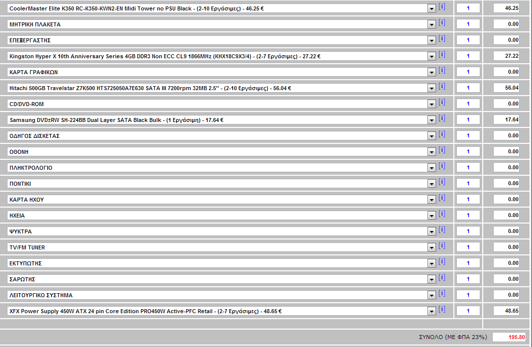

mitsdim1 Δημοσ. 27 Φεβρουαρίου 2013 Δημοσ. 27 Φεβρουαρίου 2013 Για αγορά υπολογιστήΑναφέρουμε: Ποσό που διαθέτουμε :400-450Χρήση υπολογιστή :απλη αλλα με δυνατοτητες επεκτασης.Ειδικά προγράμματα που θα χρησιμοποιήσουμε: τιποτα για την ωραΑν στη σύνθεση χρειαζόμαστε οθόνη? Αν όχι ποια οθόνη έχουμε και αν σκεφτόμαστε να αγοράσουμε μελλοντικά μια άλλη. οθονη υπαρχει.Αν στη σύνθεση χρειαζόμαστε και πληκτρολόγιο,ηχεία,ποντίκι? οχι υπαρχουν αυτα.Τοποθεσία στην οποία βρισκόμαστε ( για την επιλογή κατάλληλου καταστήματος). ΘεσσαλονικηΑν τα κομμάτια που θέλουμε να αγοράσουμε θέλουμε να είναι απο ένα κατάστημα ή επιθυμούμε την αγορά απο διαφορετικά καταστήματα? απο ενα αν ειναι δυνατονΑν επιθυμούμε να συναρμολογηθεί το σύστημα στο κατάστημα(στην περίπτωση που δεν γνωρίζουμε πως να το συναρμολογήσουμε) ή το σύστημα θα στηθεί απο τον ενδιαφερόμενο? θα στηθει απο εμενα.Αν επιθυμούμε λειτουργικό σύστημα και πιο . οχι.. λοιπον καθως εριξα μια ματια για τον υπολογιστη φιλου κατεληξα στα εξης και θελω την γνωμη σας. επεξεργαστη Site: http://www.visionstudio.gr/prodinfo.asp?id=31758&cat=2&sub=undefined&pmanuf=undefined&sort=undefined&step=undefined">Α8 5600Κ μητρικη Site: http://www.visionstudio.gr/prodinfo.asp?id=32643&cat=3&sub=383&pmanuf=undefined&sort=undefined&step=undefined">gigabyte η Site: http://www.visionstudio.gr/prodinfo.asp?id=31835&cat=3&sub=383&pmanuf=undefined&sort=undefined&step=undefined">asrock η Site: http://www.visionstudio.gr/prodinfo.asp?id=32091&cat=3&sub=383&pmanuf=undefined&sort=undefined&step=undefined">asrock ram Site: http://www.visionstudio.gr/prodinfo.asp?id=22647&cat=4&sub=0&pmanuf=740&sort=3&step=undefined">corsair 1600 psu Site: http://www.visionstudio.gr/prodinfo.asp?id=31574&cat=17&sub=0&pmanuf=76&sort=1&step=2">xfx ssd ocz vertex 3 60gb hdd wd caviar blue case κατι απλο δεν υπαρχει αναγκη για κατι μεγαλο dvdrw κατι απλο. σε αυτο λοιπον το μπατζετ τι θα μπορουσε να παει καλυτερα. καρτα γραφικων δεν χρειαζεται γτ με την δουλεια που το θελει πχ παιχνιδια facebook kai flash μια χαρα ειναι οι ενσωματωμενες. τι θα μου προτεινατε λοιπον σε αντιπαραθεση αυτου?
XMorsX Δημοσ. 27 Φεβρουαρίου 2013 Δημοσ. 27 Φεβρουαρίου 2013 Eπεξεργαστης: http://www.visionstudio.gr/prodinfo.asp?id=31758&cat=2&sub=undefined&pmanuf=undefined&sort=undefined&step=undefined Μητρικη: http://www.visionstudio.gr/prodinfo.asp?id=32643&cat=3&sub=383&pmanuf=undefined&sort=undefined&step=undefined SSD: http://www.visionstudio.gr/prodinfo.asp?id=31967&cat=6&sub=0&pmanuf=21&sort=undefined&step=undefined Τα υπολοιπα παρακατω. Αν θες να μειωσεις το budget βαλε αυτο το τροφοδοτικο: http://www.visionstudio.gr/prodinfo.asp?id=33086&cat=17&sub=0&pmanuf=979&sort=undefined&step=undefined 1

XMorsX Δημοσ. 27 Φεβρουαρίου 2013 Δημοσ. 27 Φεβρουαρίου 2013 (επεξεργασμένο) η gigabyte λες ειναι καλυτερη απο την asrock? και ο ssd εχει χαμηλο write. δεν ειναι καλυτερος αυτος που εβαλα εγω? μελλοντικα θα μπει και μια καρτα γραφικων. Οι μητρικες παρομοιες ειναι, θα επελεγα την Gigabyte για τον +1 χρονο εγγυησης. Τα νουμερα στους ssd δεν δειχνουν παντα τις πραγματικες επιδόσεις, ο 840 ειναι τουλαχιστoν καλυτερος. Εχει controller της Samsung. Το τελευταιο το υποπτευτικα επειδη ειπες οτι θελεις το συστημα επεκτασιμο, για αυτο αφησα το 450αρι XFX. Επεξ/σία 27 Φεβρουαρίου 2013 από XMorsX
mascuale Δημοσ. 27 Φεβρουαρίου 2013 Δημοσ. 27 Φεβρουαρίου 2013 Η σύνθεση του XMorsX σου έρχεται κουτί. Ο ssd που αναφέρεις είναι 60Gb, χωρητικότητα που πλέον δεν προτείνεται, γιατί είναι μικρή η διαφορά τιμής με τους 120άρηδες και όταν αρχίσουν να γεμίζουν, πέφτουν οι επιδόσεις τους. Κατά τα άλλα, για την καθημερινή χρήση που τον θες, πρακτικά δε θα καταλάβεις διαφορά σε αυτό που αναφέρεις. μελλοντικα θα μπει και μια καρτα γραφικων. Για ποιό λόγο, αφού αναφέρεις ότι δεν ασχολείσαι με παιχνίδια.
