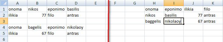

sam sam Δημοσ. 26 Φεβρουαρίου 2013 Μέλος Δημοσ. 26 Φεβρουαρίου 2013 έστω ότι έχω ένα excel της παραπάνω μορφής. και από την μορφή που είναι στα αριστερά θέλω να φτιαξω την δεξιά μορφή. δηλαδή να αντιγράψω στο Η2 το Β1, στο Η3 το Β4 και πάει λέγοντας... ίσως να γίνεται πιο εύκολα από αυτό που ζητάω... έχω δοκιμάσει να γράψω π.χ. στο Η2 "=Β1" , στο Η3 "=Β4" ... έως στο Η7 "Β15" (εμφανίζεται το επιθυμητό αποτέλεσμα), αλλά μετά αν πάω να του πω να συνεχίσει πανομοιότυπα τα μπερδεύει ! *αν μπορεί να γίνει με άλλο πρόγραμμα κανένα πρόβλημα. **δεν μπορώ με κάποιο τρόπο να ο αριθμός του "Β4" να βασίζεται σε μια εξίσωση π.χ. Β[Β3+3] ? και να έγραφα κάτι της μορφής "=Β((Β3)+3)"
ADHD Δημοσ. 26 Φεβρουαρίου 2013 Δημοσ. 26 Φεβρουαρίου 2013 Τα H1, I1, J1, K1 ειναι σταθερα οποτε δεν υπαρχει προβλημα στην ουσια αυτο που θες ειναι ενα pattern να πηδαει 2 κελια για να βρισκει ονομα/επωνυμο/ηλικία etc(αν υποθεσουμε οτι ειναι συμμετρικα και τα υπολοιπα με 2 κελια ενδιαμεσα στο επομενο ονομα που θες) οποτε χρησιμοποιησε κατι τετοιο " =INDIRECT("B" & 1+(ROW()-1)*2) " για να λυσεις το θεμα των cell reference. Δεν μπορω να σκεφτω κατι αλλο τωρα..

sam sam Δημοσ. 27 Φεβρουαρίου 2013 Μέλος Δημοσ. 27 Φεβρουαρίου 2013 Τα H1, I1, J1, K1 ειναι σταθερα οποτε δεν υπαρχει προβλημα στην ουσια αυτο που θες ειναι ενα pattern να πηδαει 2 κελια για να βρισκει ονομα/επωνυμο/ηλικία etc(αν υποθεσουμε οτι ειναι συμμετρικα και τα υπολοιπα με 2 κελια ενδιαμεσα στο επομενο ονομα που θες) οποτε χρησιμοποιησε κατι τετοιο " =INDIRECT("B" & 1+(ROW()-1)*2) " για να λυσεις το θεμα των cell reference. Δεν μπορω να σκεφτω κατι αλλο τωρα.. ΩΡΑΙΟΣ ! αυτό έψαχνα ! το παραμετροποίησα όπως ήθελα και έγινε ! ευχαριστώ μήπως ξέρετε και πως μπορώ να μετατρέψω μια κάθετη στήλη με τιμές σε οριζόντια; (γίνεται κατευθείαν ή ...)
ADHD Δημοσ. 27 Φεβρουαρίου 2013 Δημοσ. 27 Φεβρουαρίου 2013 Τίποτα, Γινεται αυτο που λες αν κανεις copy ολη τη στηλη και μετα paste special>>transpose.
