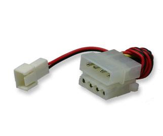

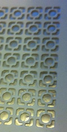

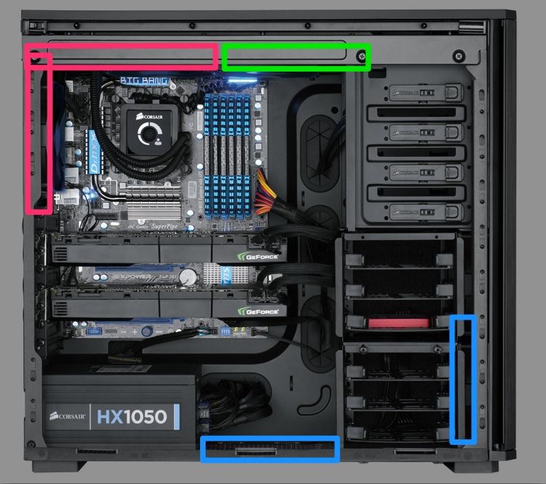

MoviemakerGr Δημοσ. 24 Φεβρουαρίου 2013 Share Δημοσ. 24 Φεβρουαρίου 2013 Το καλύτερο που έχω δοκιμάσει εγώ είναι το εξής. Κατ'αρχην κλείσιμο από μέσα με αυτοκόλλητη αλουμινοταινια τις πλαϊνές τρύπες του καπακιού που μόνο θόρυβο προσφέρουν. Σου έχω φώτο στο δικό μου κουτί που είναι άσπρο στο μαύρο είναι και καλύτερο,για να δεις το αισθητικό αποτέλεσμα. Τώρα οπού μπλε είναι IN όπου κόκκινο είναι OUT το πράσινο η το κάνεις και αυτό OUT η το κλείνεις και αυτό με αλουμινοταινια ώστε να μην βάζει από εκεί ότι τραβάει έξω ο διπλανός και να έχει μια ομαλή ροή και με λίγη πίεση φορά ο αέρας στο εσωτερικό από εμπρός χαμηλά σε πίσω ψηλά. Αν το κουτί είναι στο πάτωμα κράτα τους 2 μπροστινούς ως έχουν για ν'αποφυγεις την συσσώρευση σκόνης από αυτόν στο πάτωμα αν το έχεις πάνω στο γραφείο τότε να τον βάλεις στο πάτωμα γιατί θα είναι ο μόνος που θα δώσει φρέσκο αεράκι στο southbridge. Όλοι καλό είναι να είναι με λαστιχάκια και όχι με βίδες ώστε ν'αποφυγεις συντονισμούς και μεταφορά θορύβου.για όποιον δεν έχεις θέση στην μητρική παίρνεις ανταπτορα από molex σε 3πιν ώστε να τον πάρεις από το τροφοδοτικό direct. 1 Συνδέστε για να σχολιάσετε Κοινοποίηση σε άλλες σελίδες άλλες επιλογές
whocares Δημοσ. 24 Φεβρουαρίου 2013 Share Δημοσ. 24 Φεβρουαρίου 2013 Για να βάλεις περισσότερα fans το καλύτερο που έχεις να κάνεις είναι να επενδύσεις σε κάποιον fan controller. Το molex to 3pin που δείχνει ο MovieMakerGr ποιο πάνω είναι στα 12V. Αυτό σημαίνει ότι ο ανεμιστήρας ή οι ανεμιστήρες, θα δουλεύουν στο μέγιστο αριθμό στροφών τους, με ότι αυτό συνεπάγεται στο θέμα θορύβου. Υπάρχει και η λύση βέβαια απο το ίδιο molex να πάρεις 5V (προσοχή όμως καθώς δεν ξεκινάνε όλοι οι ανεμιστήρες στα 5V) ή να πάρεις 7V. Με τον Fancontroller όμως, έχεις την συνατότητα ανα πάσα στιγμή, να αυξήσεις ή μειώσεις τις στροφές ανάλογα τις απαιτήσεις της στιγμής. Για τις θερμοκρασίες σου μία παρατήρηση έχω να κάνω. Εχεις πολύ καλές θερμοκρασίες αυτή τη στιγμή στον υπολογιστή σου. Με την υδρόψυξη μην περιμένεις τεράστιες διαφορές σε idle κατάσταση. Η διαφορά φαίνεται πάντα σε full load καταστάσεις. Επίσης είτε custom υδρόψυξη, είτε κάποιο έτοιμο kit δεν είναι εντελώς αθόρυβα, καθώς και σε αυτή τη περίπτωση έχεις ανεμιστήρες. Συνεπώς και κλέινοντας, είτε θα επενδύσεις σε πολύ καλούς ανεμιστήρες που θα έχουν και ροή και ησυχία, είτε παίζεις με πιο φτηνούς αλλά παίρνεις έναν fan controller. Αλλά και όπως είσαι να μείνεις δεν νομίζω να είναι ζήτημα, καθώς απο θερμοκρασίες είσαι μία χαρά. Συνδέστε για να σχολιάσετε Κοινοποίηση σε άλλες σελίδες άλλες επιλογές
