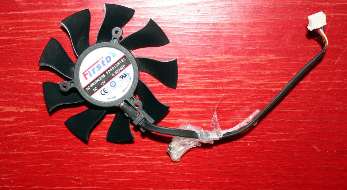

skatopaido Δημοσ. 23 Φεβρουαρίου 2013 Δημοσ. 23 Φεβρουαρίου 2013 καλησπερα στην παρεα,εδω και μερικες μερες η καρτα αρχισε να κανει θορυβο,σαν τριξιμο απο συγχρονισμο,μετα απο σφαλιαρες στο κουτι εστρωνε για λιγο ,μετα παλι τα ιδια.μην τα πολυλογω,το ανεμιστηρακι -κινεζια των 50 cents κανει θορυβο.προσωρινα εχω φτιαξει μια προχειρη λυση αλλα ψαχνω αλλο ανεμιστηρα να τον αντικαταστησω.που μπορω να βρω εναν τετοιου ειδους?θελω να εχει και τα pins κανονικα για να κουμπωνει πανω στην καρτα.δεν θελω να μπλεξω με πλαισιο και αντικατασταση γιατι και πιστωτικο να μου κοψουν (λεμε τωρα) δεν παιρνω κατι αντιστοιχο στα λεφτα αυτα (εκεινη η προσφορα που πηραμε σχεδον ολοι 5850).καθε βοηθεια δεκτη

ninos30 Δημοσ. 23 Φεβρουαρίου 2013 Δημοσ. 23 Φεβρουαρίου 2013 (επεξεργασμένο) Καλά δεν κάνει ακριβώς 50cents... http://www.ebay.com/itm/75mm-VGA-Video-Card-Fan-For-ATI-Radeon-5770-40mm-2Pin-0-32A-T128015SH-254-/111009107420?pt=US_Video_Card_GPU_Cooling&hash=item19d8a88ddc http://www.ebay.com/itm/75mm-VGA-Video-Card-Fan-For-ATI-Radeon-40mm-2Pin-0-32A-T128015DH-277-/111005424987?pt=US_Video_Card_GPU_Cooling&hash=item19d8705d5b Πρέπει να βρεις 75mm ανεμιστήρα με αυτά τα 40mm από τρύπα σε τρύπα Αν και πλέον (με τους νέους drivers) η 7770 είναι αντίστοιχη της 5850 με μικρότερη κατανάλωση (αν πας για πιστωτικό) (Παρεμπιπτόντως έχω δύο τέτοιες και έχουν πάει από μία φορά για αλλαγή ανεμιστήρα στο Πλαίσιο...) Επεξ/σία 23 Φεβρουαρίου 2013 από ninos30

skatopaido Δημοσ. 23 Φεβρουαρίου 2013 Μέλος Δημοσ. 23 Φεβρουαρίου 2013 αξιζει καμια τετοια http://www.okcomputer.gr/index.php?page=shop.product_details&flypage=flypage_css.tpl&product_id=3787&category_id=186&manufacturer_id=0&option=com_virtuemart&Itemid=56 μπαρουφα?αυτες οι ψυκτρες εχουν ανεμιστηρα που κουμπωνει στην καρτα ή στο τροφοδοτικο?
