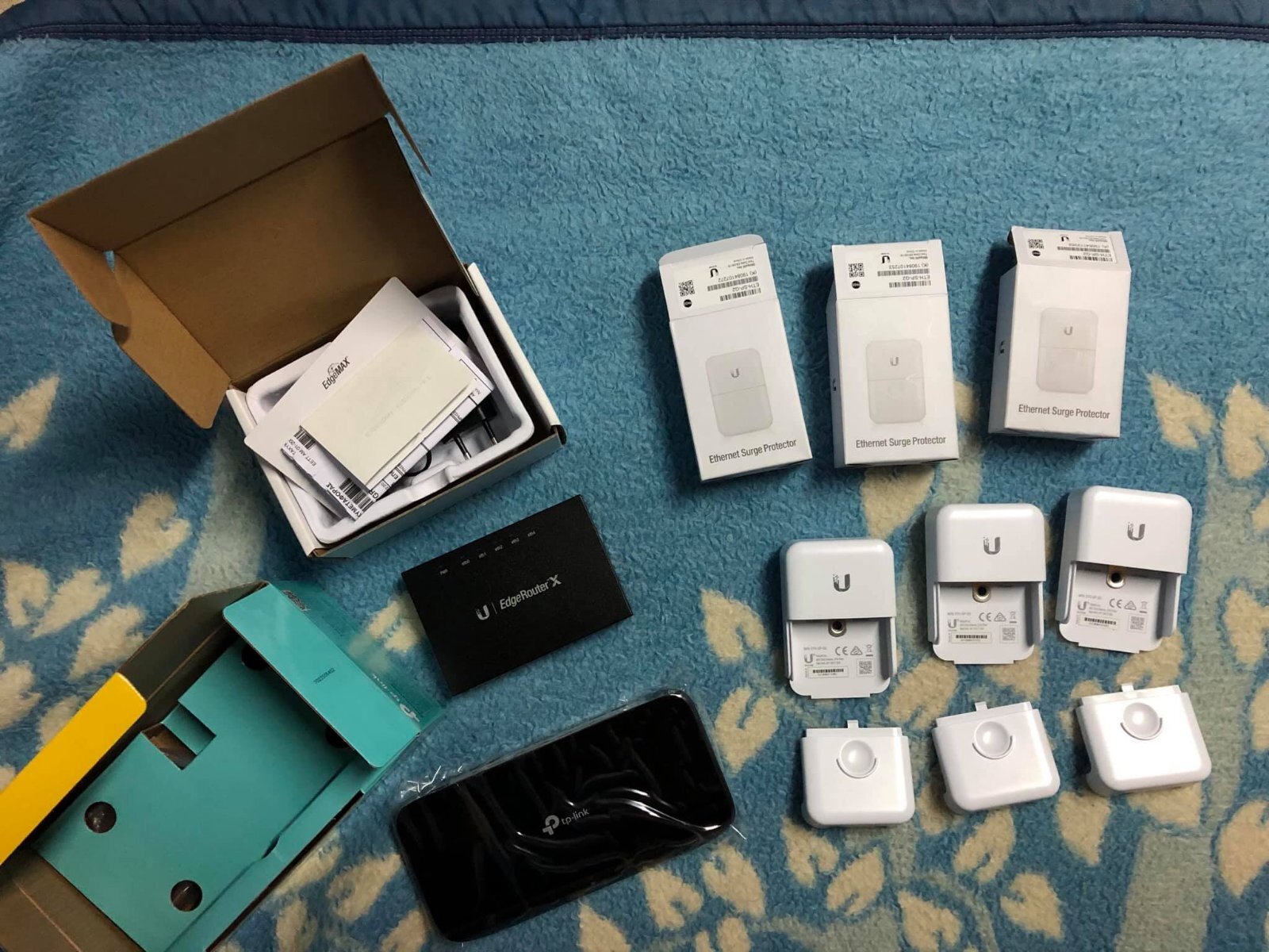

poulinos Δημοσ. 24 Δεκεμβρίου 2023 Δημοσ. 24 Δεκεμβρίου 2023 7 hours ago, tarantules said: Μιλάω για τα κουτάκια της Ubiquiti.Η γείωση είναι μια τρύπα στο κέντρο του κουτιού.Δεν υπάρχει κάποιος εύκολος τρόπος να συνδέσεις αυτό το πράγμα πχ σε ένα πολύπριζο και να ενώσεις τη γείωση.Αυτά απότι κατάλαβα είναι για να βιδωθούν πάνω σε μεταλλική ραύδο ανάρτησης σε εξωτερικό χώρο.Δεν κάνουν για εσωτερικό χώρο εκτός εαν όπως είπα κάνεις πατέντα με καλώδιο ή αγοράσεις ειδικά σούκο όπως αυτό της φωτογραφίας . σημειωσε λαθος.νομιζα οτι ελεγες για τα πολυπριζα της apc. 3 hours ago, gorge18 said: Εγω τα εχω βαλει σε εξωτερικες μεταλικες κολόνες που ετσι και αλλιως ειναι καρφωμένες στο χώμα. Τωρα για ταρατσα λογικα κατι σαν αυτο που εβαλες θα εκανε... μεσα στο σπιτι ναι απο γειωση απο πριζα μονο μπορεις να παρεις.
andreaspA Δημοσ. 4 Ιανουαρίου 2024 Δημοσ. 4 Ιανουαρίου 2024 Στις 23/12/2023 στις 4:00 ΜΜ, SaFiS είπε Έπαθα ζημιά γύρω στα 600€. Το μόνο ευτυχές είναι ότι δεν κάηκε καμμία ethernet από άλλες συσκευές μου. Έκτοτε έχω βάλει έξτρα Surge Protectors σε κάθε Bridged LAN μετά τα CPE όπως επίσης και στις εξόδους του EdgeRouter-X... τα παντα σκεφτηκες, εκτος απο το να ασφαλισεις το σπιτι σου. Ουτε cent δεν θα ειχες πληρωσει για την ζημια σου. 1
poulinos Δημοσ. 4 Ιανουαρίου 2024 Δημοσ. 4 Ιανουαρίου 2024 15 hours ago, andreaspA said: τα παντα σκεφτηκες, εκτος απο το να ασφαλισεις το σπιτι σου. Ουτε cent δεν θα ειχες πληρωσει για την ζημια σου. πρωταρχικος σκοπος ειναι να μην την παθεις και οχι να πονταρεις στην καθε ασφαλεια. οποτε ο πρωτος στοχος ειναι να κανεις τα απαραιτητα για να μην γινονται τετοια.

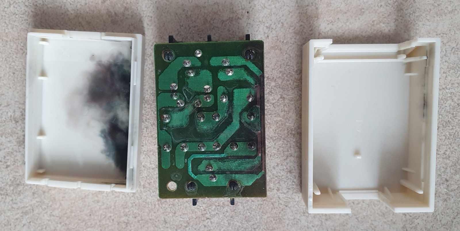

astrea966 Δημοσ. 3 Μαρτίου 2024 Δημοσ. 3 Μαρτίου 2024 μετα απο πτωση κεραυνου και εκρηξη του splitter με τα εικονιζομενα αποτελεσματα σκεφτομαι την αγορα του παρακατω προιοντος. πιστευεται οτι θα κανει δουλεια; (το καταστημα ειναι ενδεικτικο) https://technolysis-hts.gr/product/προστασία-υπέρτασης-τηλεφων-spd-440-rj11/

astrea966 Δημοσ. 5 Μαρτίου 2024 Δημοσ. 5 Μαρτίου 2024 (επεξεργασμένο) 10 ώρες πριν, poulinos είπε πολλες φορες εχω δει να εχει γινει το splitter κομματια αλλα να μην εχει καει το router και πιστευω οτι και το splitter μπορει να σε γλυτωσει σε μικρα πραγματα. κατα τα αλλα και καποια πολυπριζα πχ της apc εχουν rj11 για να περασεις την γραμμη adsl/vdsl. την ειχα περασει και δεν ειχα δει απωλεια σε ταχυτητα.απλα επειδη δεν ξερω η καθε εταιρεια τι προιοντα βγαζει καλο ειναι να δεις αν αφου το βαλεις ειναι ολα οκ με το ιντερνετ απο ταχυτητες και σταθεροτητα (αν δηλαδη ολα ειναι οπως πριν το βαλεις). γιατι μπορει να σου κανει οτιδηποτε. το θεμα ειναι οτι το splitter εσκασε κανοντας εκρηξη.στην αρχη νομιζα οτι εσκασε καμια λαμπα μεχρι να βρω τι ηταν.εμενα μου εκαψε ενα qnap nas που ηταν συνδεμενο στο ρουτερ και στο ρουτερ (fritzbox 7590) μου βραχυκυκλωσε την δυνατοτητα χρησης του τηλεφωνικου κεντρου απο γραμμη Pots. το μοντεμ συγχρονιζει κανονικα αλλα μολις συνδεσω το 2ο φις του ycable στο splitter για να περασω την τηλεφωνια στο ρουτερ μου βραχυκυκλωνει την γραμμη και φαινεται κατειλημενη. εφτιαξα και καινουργιο καλωδιο με τα ιδια αποτελεσματα οποτε για τωρα δεν μπορω να χρησιμοποιησω το τηλεφωνικο του κεντρο και τις δυνατοτητες του οπως και οτι μου αχρηστευονται οι ip τηλεφωνικες συσκευες που εχω. οσον αφορα το προιον αυτο που θελω να ξερω ειναι αν οι "ανοχες" στο ρευμα που αναφερει ειναι αποδεκτες για τηλεφωνικη γραμμη γιατι μου φαινονται αρκετα ψηλα τα ρευματα. ο αδερφος μου εχει ενα apc πολυμπριζο με τηλεφωνικη προστασια αλλα του ριχνει την γραμμη σε 50αρα απο 100αρα που εχει. ρουτερ 7590 και αυτος και συνδεση vodafone αν εχει καμια σημασια αυτο Επεξ/σία 5 Μαρτίου 2024 από astrea966
poulinos Δημοσ. 17 Μαρτίου 2024 Δημοσ. 17 Μαρτίου 2024 On 05/03/2024 at 11:18, astrea966 said: το θεμα ειναι οτι το splitter εσκασε κανοντας εκρηξη.στην αρχη νομιζα οτι εσκασε καμια λαμπα μεχρι να βρω τι ηταν.εμενα μου εκαψε ενα qnap nas που ηταν συνδεμενο στο ρουτερ και στο ρουτερ (fritzbox 7590) μου βραχυκυκλωσε την δυνατοτητα χρησης του τηλεφωνικου κεντρου απο γραμμη Pots. το μοντεμ συγχρονιζει κανονικα αλλα μολις συνδεσω το 2ο φις του ycable στο splitter για να περασω την τηλεφωνια στο ρουτερ μου βραχυκυκλωνει την γραμμη και φαινεται κατειλημενη. εφτιαξα και καινουργιο καλωδιο με τα ιδια αποτελεσματα οποτε για τωρα δεν μπορω να χρησιμοποιησω το τηλεφωνικο του κεντρο και τις δυνατοτητες του οπως και οτι μου αχρηστευονται οι ip τηλεφωνικες συσκευες που εχω. οσον αφορα το προιον αυτο που θελω να ξερω ειναι αν οι "ανοχες" στο ρευμα που αναφερει ειναι αποδεκτες για τηλεφωνικη γραμμη γιατι μου φαινονται αρκετα ψηλα τα ρευματα. ο αδερφος μου εχει ενα apc πολυμπριζο με τηλεφωνικη προστασια αλλα του ριχνει την γραμμη σε 50αρα απο 100αρα που εχει. ρουτερ 7590 και αυτος και συνδεση vodafone αν εχει καμια σημασια αυτο για το Fritz Γυρισε το πισω να στο αλλαξουν.εχει 5χρονια εγγυηση. τωρα αν ειναι να πεσει κεραυνος ειλικρινα δεν ξερω ακομα και τα πολυπριζα ασφαλειας ποσο καλη δουλεια θα κανουν.σιγουρα πρεπει να παιζει σωστα η γειωση. παλια που το ειχα δοκιμασει σε γραμμη adsl αν θυμαμαι σωστα να την περασω μεσα απο το apc surge performance θυμαμαι οτι δεν ειχα χασει σε ταχυτητα.τωρα σε vdsl δεν το εχω δοκιμασει. καθολου απιθανο βεβαια να κανει θεμα μια που ειδικα το vdsl δεν θελει πολλα πολλα ουτε παραξενιες με παραξενα πριζακια,γειωσεις,πυκνωτες κτλ
jcnstd100 Δημοσ. 4 Ιουλίου 2024 Δημοσ. 4 Ιουλίου 2024 (επεξεργασμένο) Στις 23/12/2023 στις 4:00 ΜΜ, SaFiS είπε Ιούνιο 2019 γυρίζω από την δουλειά βλέπω ότι δεν έχω ρεύμα και το σπίτι μυρίζει καμμένα ηλεκτρονικά (είχε προηγηθεί τρελή καταιγίδα). Ρωτάω τον γείτονα, είναι ΟΚ. Πάω στο pillar, βλέπω μαυρίλες και έχει πέσει η ασφάλεια. Την σηκώνω, ρεύμα ΟΚ. Γυρνάω μέσα, πάω στο Rack, όλα OFF. Καμμένο πολύπριζο APC, UPS, καμμένα αντικεραυνικά γραμμών, τα CPE της Cyta, το EdgeRouter-X που έχω για Load Balancing, ένα switch και η κεραία της MikroTik με την οποία έστελνα Internet σε έναν φίλο και φυσικά όλο το PET που μου έφερνε τις γραμμές μέσα... H πλάκα είναι ότι ο κεραυνός έπεσε σε άλλον γείτονα καμμιά 600m από εμένα αλλά "περπάτησε" όλη την αρτηρία του ΟΤΕ και έκανε arc στο pillar μου αφού πέρασε και στις γραμμές μου. Στο σύνορό μου καταλήγει 10ζευγο ΟΤΕ και έπειτα φεύγει με 5ζευγο και δίνει σε 3 ακόμη σπίτια. Στο σημείο που έπεσε, εκτός ότι έκαψε τα πάντα μέσα σε εκείνο το σπίτι, έκοψε το εναέριο καλώδιο και πήρε φωτιά και η κολόνα... Έπαθα ζημιά γύρω στα 600€. Το μόνο ευτυχές είναι ότι δεν κάηκε καμμία ethernet από άλλες συσκευές μου. Έκτοτε έχω βάλει έξτρα Surge Protectors σε κάθε Bridged LAN μετά τα CPE όπως επίσης και στις εξόδους του EdgeRouter-X... Δυστυχώς, από κεραυνό επειδή δεν ξέρεις που και πως θα πέσει, το μόνο που μπορείς να κάνεις είναι να μετριάσεις όσο γίνεται τις ζημιές που σίγουρα θα πάθεις... Τα μισά θύματα... Τα Surge Protectors που έχω βάλει... Για σήμερα η ΕΜΥ εξέδωσε έκτακτο δελτίο ακραίων καιρικών φαινομένων για την Αττικοβοιωτία. Λέγεται μάλιστα πως η Αττική θα δεχθεί τη μεγαλύτερη ηλεκτρική δραστηριότητα καθ' όλη τη διάρκεια της ημέρας, προκαλώντας πονοκέφαλο σε δεκάδες χρήστες PC και Mac (εμού συμπεριλαμβανομένου) που κινδυνεύουν να βρουν τους υπολογιστές τους σε κατάσταση κάρβουνου. Ακούγεται υπερβολικό αλλά ο χάρτης που δημοσίευσε χθες η ΕΜΥ προϊδεάζει για πολύ ισχυρή κακοκαιρία ικανή να προκαλέσει ανεπανόρθωτες ζημιές σε ευαίσθητες οικιακές συκευές. Επεξ/σία 4 Ιουλίου 2024 από jcnstd100
