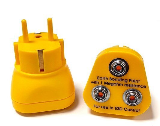

Τη γείωση στα παραπάνω surge protectors πως τη βάζεις ; (Εκτός από το να κάνεις πατέντα και να πάρεις από κάποιο πολύπριζο).
η γειωση ειναι πανω στην ιδια την πριζα.απλα προυποθετει οτι δουλευει η γειωση του σπιτιου σωστα.καποια εχουν και ενδεικτικο led που σου λεει αν παιζει ή οχι

Μιλάω για τα κουτάκια της Ubiquiti.Η γείωση είναι μια τρύπα στο κέντρο του κουτιού.Δεν υπάρχει κάποιος εύκολος τρόπος να συνδέσεις αυτό το πράγμα πχ σε ένα πολύπριζο και να ενώσεις τη γείωση.Αυτά απότι κατάλαβα είναι για να βιδωθούν πάνω σε μεταλλική ραύδο ανάρτησης σε εξωτερικό χώρο.Δεν κάνουν για εσωτερικό χώρο εκτός εαν όπως είπα κάνεις πατέντα με καλώδιο ή αγοράσεις ειδικά σούκο όπως αυτό της φωτογραφίας .

Εγω τα εχω βαλει σε εξωτερικες μεταλικες κολόνες που ετσι και αλλιως ειναι καρφωμένες στο χώμα. Τωρα για ταρατσα λογικα κατι σαν αυτο που εβαλες θα εκανε...
