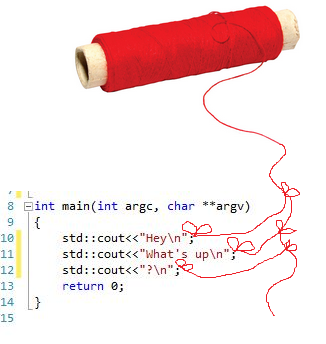

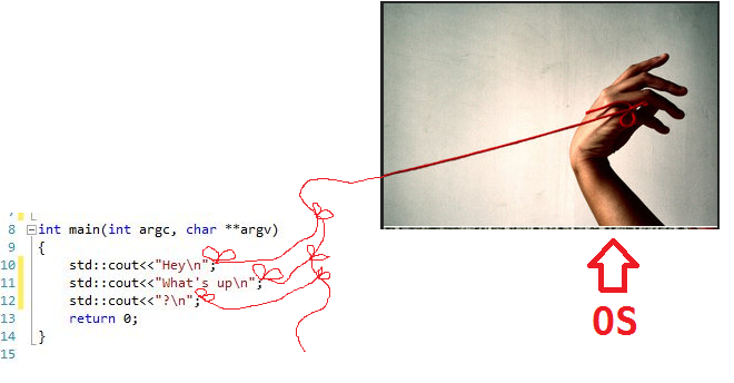

παπι Δημοσ. 17 Φεβρουαρίου 2013 Δημοσ. 17 Φεβρουαρίου 2013 Ας πουμε οτι εχουμε αυτο το προγραματακι Ας πουμε οτι το λειτουργικο για να εκτελεσει το παραπανω θελει να "δεσεις" αυτες τις "εντολες" σε μια κλωστη, ετσι ωστε οταν τραβαει τη κλωστη, να εκτελει την καθε "εντολη" που ειναι δεμενη πανω στην κλωστη. Αυτο ειναι ενα thread/κλωστη/νημα. 7
S CoDeR Δημοσ. 17 Φεβρουαρίου 2013 Μέλος Δημοσ. 17 Φεβρουαρίου 2013 παπι σε ευχαριστω για την παρουσιαση ..... και ας πουμε οτι το λειτουγικο τραβαει τις "κλωστες" επιτιχαινει την ταυτοχρονη εκτελεση των εντολων η ειναι κατι αλλο ? ???
παπι Δημοσ. 18 Φεβρουαρίου 2013 Δημοσ. 18 Φεβρουαρίου 2013 Ωραια, βλεπω το επιασες. Το ενα νημα δεν μπορει να εκτελεσει ταυτοχρονα καποια πραγματα. Αν εχεις δυο νηματα; Προσεξε, καθε προγραμμα εχει και ενα νημα. Αν δεν εχει νημα, τοτε δεν μπορει να τρεξει. Οταν λενε thread programmign εννοουν οτι ενα προγραμμα εχει 2 και βαλε νηματα
