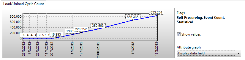

AiWaaa Δημοσ. 19 Φεβρουαρίου 2013 Δημοσ. 19 Φεβρουαρίου 2013 http://prntscr.com/tab84 Ο πράσινος μου. Και εδώ οι μέρες λειτουργίας : http://prntscr.com/tabjt Πως τα πάει ο καλός μου ?
