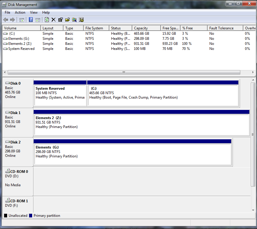

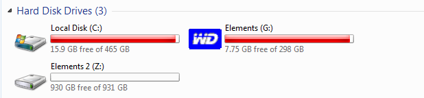

Grekos1990 Δημοσ. 16 Φεβρουαρίου 2013 Δημοσ. 16 Φεβρουαρίου 2013 Καλησπέρα παιδιά.. Το ψαξα απο δώ, το ψαξα απο κεί, και δεν έβγαλα άκρη γι'αυτό αποφάσησα να ζητήσω την βοήθειά σας. Το ιστορικό: Λοιπόν ο (C:) μου είναι 500GB και έχω έναν εξωτερικό σκληρό της Western Digital στα 300GB. Μου γέμισαν και οι 2, και έτσι αποφάσησα να αγοράσω επιτέλους έναν μεγάλο εξ. σκληρό, 1TB. Αγόρασα λοιπόν πάλι έναν WD μιάς και είχα μείνει πολύ ευχαριστημένος με τον προηγούμενό μου σκληρό. Άρα έχω: 1) Τον εσωτερικό (C:) 2) Τον παλιό εξωτερικό (G:) 3) Τον καινούριο εξωτερικό (Ε που αργότερα μετονόμασα σε (Z:). Το πρόβλημα: Όταν συνδέω τον καινούριο εξωτερικό (Z:) ενώ ταυτόχρονα ο παλιός (G:) είναι συνδεδεμένος, τότε ο καινούριος "πετάει" τον παλιό, και μου διαβάζει μόνο τον καινούριο. Όταν βγάζω και ξανασυνδέω τον παλιό, τότε μου πετάει και ξαναδιαβάζει τον καινούριο, και αμέσως μου εμφανίζει μύνημα οτι πρέπει να κάνω φορμάτ τον παλιό μου εξωτερικό σκληρό (G:) . Τί έκανα: Απ'το disk management, έκανα delete volume τον καινούριο σκληρό, φορμάτ και ξαναεγκατάσταση με όνομα (Z:). Ξαναπροσπάθησα - το πρόβλημα παραμένει. Σημειώσεις Είναι αξιοσημείωτο το εξής. Όταν είχα τον παλιό εξωτερικό (G:) συνδεδεμένο και συνέδεα ένα usb flashάκι ή την ψηφ. φωτογραφική για να περάσω φωτογραφίες, δεν υπήρχε κανένα πρόβλημα, δεν μου τον πέταγε. ΌΜΩΣ, όταν συνέδεα το κινητό μου στον υπολογιστή, αυτό μου "πέταγε" τον εξωτερικό (G:), όπως μου τον πετάει τώρα ο καινούριος σκληρός, με αποτέλεσμα να μπορώ να έχω συνδεδεμένο ή το κινητό ή τον παλιό εξωτερικό. Το ίδιο δήλειμα έχω και τώρα. --------------------------------------------------------------------------- Λοιπόν, και αφού έχω φτάσει σε αυτό το σημείο, ξαφνικά απ'το πουθενά μου τους διαβάζει και τους 2!! ΜΑΓΕΙΑ!! Λέω, όκ, τέρμα τα προβλήματα. Παίρνω λοιπόν και γω όλο χαρά 2-3 φακέλους απ'τον παλιό και τους κάνω copy-paste στον καινούριο και ....ΠΟΠ! Παραθυράκι για φορμάτ και ο παλιός πάλι ξεσυνδέεται. Ακυρώνω την αντιγραφή, ξανασυνδέεται. Ξαναπροσπαθώ..το ίδιο.. Κοντεύω να τρελαθώ. Να κάνω φορμάτ τον (G:) δεν παίζει γιατί είναι γεμάτος. Να μεταφέρω απο τον (G:) στην επιφάνεια εργασίας και μετα στον (Z:) πάλι δεν παίζει γιατι μου χουν μείνει μόνο 15GB ελεύθερα στον (C:). Παιδιά βοηθήστε δεν ξέρω τι να κάνω έχω μπερδευτεί...

Grekos1990 Δημοσ. 16 Φεβρουαρίου 2013 Μέλος Δημοσ. 16 Φεβρουαρίου 2013 Λοιπόν το δοκήμασα, απ'ότι φαίνεται, αν βάλω οποιοδήποτε απο τα δύο στο πίσω panel, δουλεύουν κανονικά και τα δύο και μπορώ να αντιγράψω απο το ένα στο άλλο. Άρα, όπως λέτε, το πρόβλημα βρίσκεται στο front panel, ίσως είναι το οτι δέν φτάνει το ρεύμα και για τις δύο συσκευές.. Ωραία... υπάρχει λοιπόν τρόπος να επιδιωρθωθεί αυτό ή πρέπει να έχω μονήμως τον έναν εξωτερικό στο πίσω panel?
