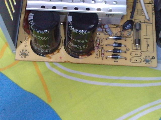

Exwapories Δημοσ. 16 Φεβρουαρίου 2013 Δημοσ. 16 Φεβρουαρίου 2013 καλησπέρα,λοιπον ανοιξα το τροφοδοτικο επειδη ειχα προβλημα στο pc και είδα οτι εχουνε χυθεί υγρα απο τους πυκνωτες (τους 2 μαυρους κύλυνδρους των 200V) οποτε τι κάνω?σημαινει οτι τα έφτυσε το τρφοδοτικο και παω για αλλο? μηπως γίνεται απλά να αλλάξω τους 2 πυκνωτές? η απλά να καθαρίσω τα υγρά που εχουνε πάει και σε εναν αντιστατη και να δω αν δεν θα παρουσιάζει ξανά το ίδιο πρόβλημα?(το προβλημα ήτανε οτι δεν μου έδειχνε εικόνα ή απλα επευτε το pc μετα απο κάποια δευτερόλεπτα? εχω το T&P-TOP POWER SUPPLY P4-420 W (πληροφοριακά)

Chris92 Δημοσ. 16 Φεβρουαρίου 2013 Δημοσ. 16 Φεβρουαρίου 2013 Καταρχας προσεχε παρα πολυ,διοτι οι συγκεκριμενοι πυκνωτες κρατανε μεγαλο φορτιο και αν σε χτυπησει ρευμα θα το νιωσεις πολυ καλα(δεν νομιζω ομως να παθεις τπτ).Απο εκει και περα: πρωτον αν μπορεις ανεβασε μια φωτο να δουμε το προβλημα δευτερον οι πυκνωτες αλλαζουν ευκολα και με μικρο κοστος αλλα δεν σου εγγυαται κανεις οτι αν τους αλλαξεις το τροφοδοτικο θα παιξει αψογα τριτον αν εχει οντως χαλασει το τροφοδοτικο,μπορει να εχει παρει μαζι του και αλλα εξαρτηματα,οποτε πρεπει να τα ελενξουμε ολα τεταρτον το συγκεκριμενο τροφοδοτικο δεν ειναι απο τα ποιοτικα(διορθωστε με αν κανω λαθος) οποτε θα σου προτεινα να μην ασχοληθεις περαιτερω και αν μπορεις να παρεις καποιο καινουργιο και ποιοτικο.αυτα απο εμενα Ανεβασε για αρχη μια φωτο απο το τροφοδοτικο και στα υπολοιπα θα σε καθοδηγησουμε φιλικα Χρηστος

Roger Δημοσ. 16 Φεβρουαρίου 2013 Δημοσ. 16 Φεβρουαρίου 2013 Αυτοι οι πυκνωτες οι 200αρηδες ειναι ακριβουτσικοι.Μηπως αντι να εδινες ενα δεκαπενταρι περιπου να τους αγορασεις,να εβαζες κατι παραπανω και να αλλαζες τροφοδοτικο? Και τι θα γινει στην περιπτωση που τους αγορασεις ,τους βαλεις ,και εχει κι'αλλο προβλημα? Μπορεις να βαλεις μια φωτο μηπως ξεγιελιεσαι απο τις σιλικονες του εργοστασιου?

Exwapories Δημοσ. 16 Φεβρουαρίου 2013 Μέλος Δημοσ. 16 Φεβρουαρίου 2013 οχι δεν ήτανε σιλικόνες...χημικά πρεπει να ήτανε.. το χρώμα τους ήτανε μαυρο με κόκκινο...(δεν ειμαι 100% σίγουρος οτι ειναι το μοναδικό προβλημα) επισης η πυκνωτες ειναι χωνευτοί? μπαινουν και βγένουν? γιατι δεν βλέπω καμια βίδα...(επισης το τροφοδοτικό το εχω βγαλει εντελως απο την πριζα αρα δεν μπορει να με βαρέσει το ρευμα..)

Exwapories Δημοσ. 16 Φεβρουαρίου 2013 Μέλος Δημοσ. 16 Φεβρουαρίου 2013 εχω ήδη ξεκολήσει τα υγρά φαίνονται καποια απομηνάρια (κατι κιτρινο δίπλα στους πυκνωτές..)
Roger Δημοσ. 16 Φεβρουαρίου 2013 Δημοσ. 16 Φεβρουαρίου 2013 Βλεπεις λοιπον οτι αυτα δεν ειναι υγρα απο πυκνωτες αλλα η αφρωδη σιλικονη που βαζει το εργοστασιο να εχει σταθερους τους πυκνωτες? Αλλες φορες ειναι ασπρη,αλλες μαυρη,και αλλες εχει αυτο το καφετι χρωμα οπως στην δικη σου περιπτωση. Προσεχε μην ακουμπησεις απο κατω.
Chris92 Δημοσ. 16 Φεβρουαρίου 2013 Δημοσ. 16 Φεβρουαρίου 2013 P160213_14.280001.JPG εχω ήδη ξεκολήσει τα υγρά φαίνονται καποια απομηνάρια (κατι κιτρινο δίπλα στους πυκνωτές..) αν δεν κανω λαθος αυτο δεν ειναι ηλεκτρολυτικο υλικο απο τους πυκνωτες αλαλ κατι σαν κολλα που βαζουν γυρω απο τους πυκνωτες,συνεπως δεν εχουν σκασει ή χαλασει
Exwapories Δημοσ. 16 Φεβρουαρίου 2013 Μέλος Δημοσ. 16 Φεβρουαρίου 2013 ποοοο και εγω πιστευα οτι ειχα βρει το προβλημα.... ΞΑΝΑΛΕΩ ΟΜΩΣ.. ΕΙΣΤΑΙ ΣΥΓΟΥΡΟΙ??? ΓΙΑΤΙ ΤΟ ΥΓΡΟ Η ΣΙΛΙΚΟΝΗ ΕΙΧΕ ΦΤΑΣΕΙ ΜΕΧΡΙ ΣΤΟΥΣ ΡΟΖ ΚΑΠΩΣ ΑΝ ΒΛΕΠΕΤΕ ΣΤΗΝ ΕΙΚΟΝΑ ΑΝΤΙΣΤΑΤΕΣ...ΚΑΙ ΕΙΧΕ ΦΤΑΣΕΙ ΜΕΧΡΙ ΕΞΩ ΑΠΟ ΤΡΟΦΟΔΟΤΙΚΟ ΑΥΤΟ ΤΟ ΥΛΙΚΟ...
