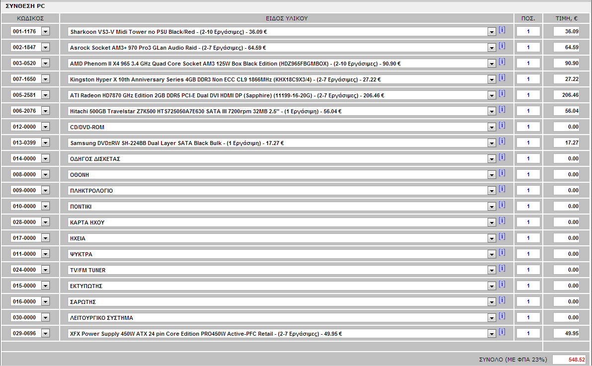

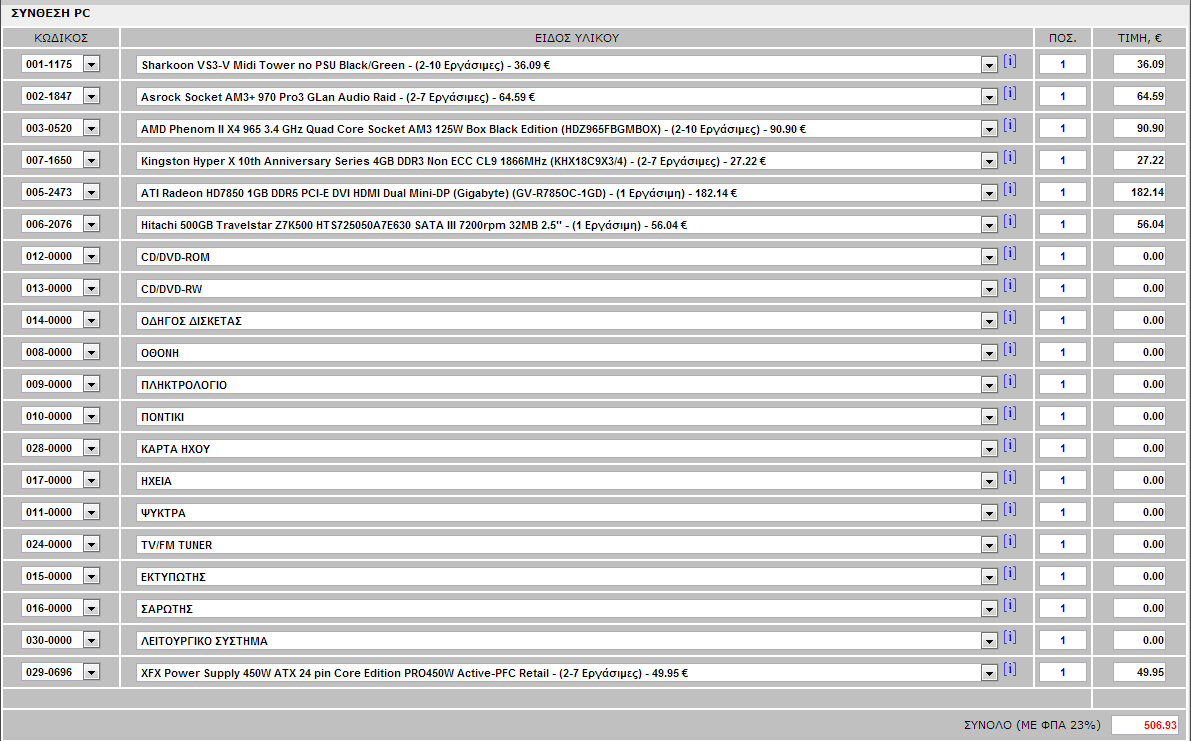

XMorsX Δημοσ. 15 Φεβρουαρίου 2013 Δημοσ. 15 Φεβρουαρίου 2013 Oριστε απο το vs μαζι με αυτο το case fan για το πισω μερος του κουτιου: http://www.visionstudio.gr/prodinfo.asp?id=17933&cat=7&sub=undefined&pmanuf=undefined&sort=undefined&step=undefined Aν δε σε πειραζει να ξεπερασεις το budget σου βαλε 8 GB RAM. Δεν ειναι απαραιτητη ακομη αλλα αργα ή γρηγορα θα φανει χρησιμη: http://www.visionstudio.gr/prodinfo.asp?id=33064&cat=4&sub=0&pmanuf=207&sort=undefined&step=2
chrismilo91 Δημοσ. 16 Φεβρουαρίου 2013 Μέλος Δημοσ. 16 Φεβρουαρίου 2013 sory αλλα εκανα λαθος 500ερυω buget

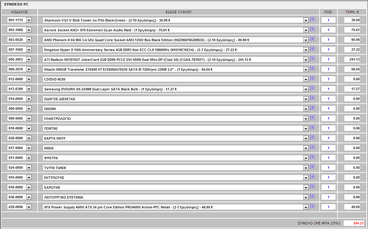

XMorsX Δημοσ. 16 Φεβρουαρίου 2013 Δημοσ. 16 Φεβρουαρίου 2013 Οριστε στα 510 ευρω μαζι με το case fan: http://www.visionstudio.gr/prodinfo.asp?id=17933&cat=7&sub=undefined&pmanuf=undefined&sort=undefined&step=undefined To συστημα των 600 ευρω παντως αξιζει περισσοτερο. Τα 100 παραπανω ευρω σου εξασφαλιζουν καλυτερη μητρικη και πολυ δυνατοτερη καρτα γραφικων. Σκεψου τα 100 ευρω ως επενδυση για το μελλον, ωστε να αντεξει το συστημα περισσοτερο χωρις να χρειαστει να ξαναβαλεις χρηματα.
Caiden Δημοσ. 16 Φεβρουαρίου 2013 Δημοσ. 16 Φεβρουαρίου 2013 θα προτιμουσα 7870 Αν χωρουσε σε αυτο το budget μια 7870 νομιζεις ο Μορς δεν θα την εβαζε; 4
XMorsX Δημοσ. 16 Φεβρουαρίου 2013 Δημοσ. 16 Φεβρουαρίου 2013 (επεξεργασμένο) θα προτιμουσα 7870 Για αυτο το λογο σου λεω να ανεβασεις το budget στα 600 ευρω. Στην αναγκη ανεβασε το στα 550 για να μπει απλη 7870 απο το visionstudio ή 7870 Τahiti LE απο το digital-master. Οριστε στα 550 απο το visionstudio με 7870. Αν εχεις ορεξη μπορεις να παραγγελεις την VTX3D 7870 Black Edition απο το digital-master στα ιδια χρηματα, και να την δωσεις στο vs να την βαλουν αυτοι στην συνθεση που θα παραγγειλεις. Ενδεχομενως να αργησει περισσοτερο η διαδικασια, αλλα θα εχεις αρκετα δυνατοτερη καρτα. Case fan: http://www.visionstudio.gr/prodinfo.asp?id=17933&cat=7&sub=undefined&pmanuf=undefined&sort=undefined&step=undefined GPU: VTX3D 7870 Black Edition http://www.digital-master.gr/el-gr/Products.aspx?ElementID=290eba81-6cb6-4c2a-b999-876d909b4f28 213,98 ευρω Επεξ/σία 16 Φεβρουαρίου 2013 από XMorsX 1
