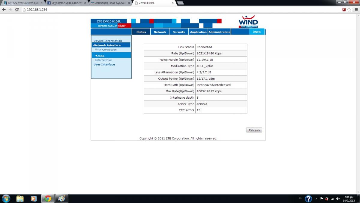

heavyrain Δημοσ. 14 Φεβρουαρίου 2013 Δημοσ. 14 Φεβρουαρίου 2013 Καλησπέρα. Ήρθα στο δίκτυο της wind τη δευτέρα, ήμουν στη hol. Μου έδωσαν το zte zxv10 180l αλλά χρησιμοποιώ το netfaster3 της hol γιατι έχει καλύτερο σήμα και μου συνδέει χωρίς προβλήματα όλες τις συσκευές μου( έχω αλλάξει κανάλια στο ssid αλλα τπτ). όσον αφορα το ίντερνετ παρατηρώ ότι όταν ανοίγω μια σελίδα υπάρχει καθυστέρηση κάτω αριστερά στον chrome που λέει "αποστολή αίτησης" στη συνέχεια ειτε ανοιγει κανονικά η σελίδα με λίγη καθυστέρηση είτε κανει time out και πρεπει να πατησω refresh για να φορτώσει. Δεν μου το έκανε ποτέ αυτό με την hol. Διάβασα ότι η wind εχει αργούς dns, οπότε έβαλα της google και δουλευε κανονικά χθες. Σήμερα πάλι τα ίδια... δεν το κάνει σε καθε φόρτωση σελίδας, αλλα το κάνει αρκετά συχνα... Επισης είδα στα log οτι εχει κάνει μερικες αποσυνδεσεις, τηλεφωνησα στην τεχνικη υποστηριξη και είπαν ειναι φυσιολογικό... ( συνδεθηκα την δευτερα το μεσημερι και τηλεφωνησα ξημερώματα τετάρτης, ειχαν καταγραψει 8 αποσυνδεσεις μεχρι τότε , μεσα σε 2 μέρες δλδ, είναι φυσιολογικό ; ) Διαβάζοντας σε φορουμ οτι αλλάζοντας το snr ( ακόμα δεν ξερω τι ειναι αλλα το ψαχνω ) μπορεις να πετυχεις κάλυτερα αποτελέσματα. Οπότε κοιταω να πάρω ενα καλο ρουτερ (απο αγγελιες απο εδω) είμαι μεταξυ netgear dgn2200v3 και wag200g. Οποιαδήποτε συμβουλη και πρόταση ευπροσδεκτη. Παραθέτω και ενα screenshot απο την κατασταση συνδεσης (με το netfaster).

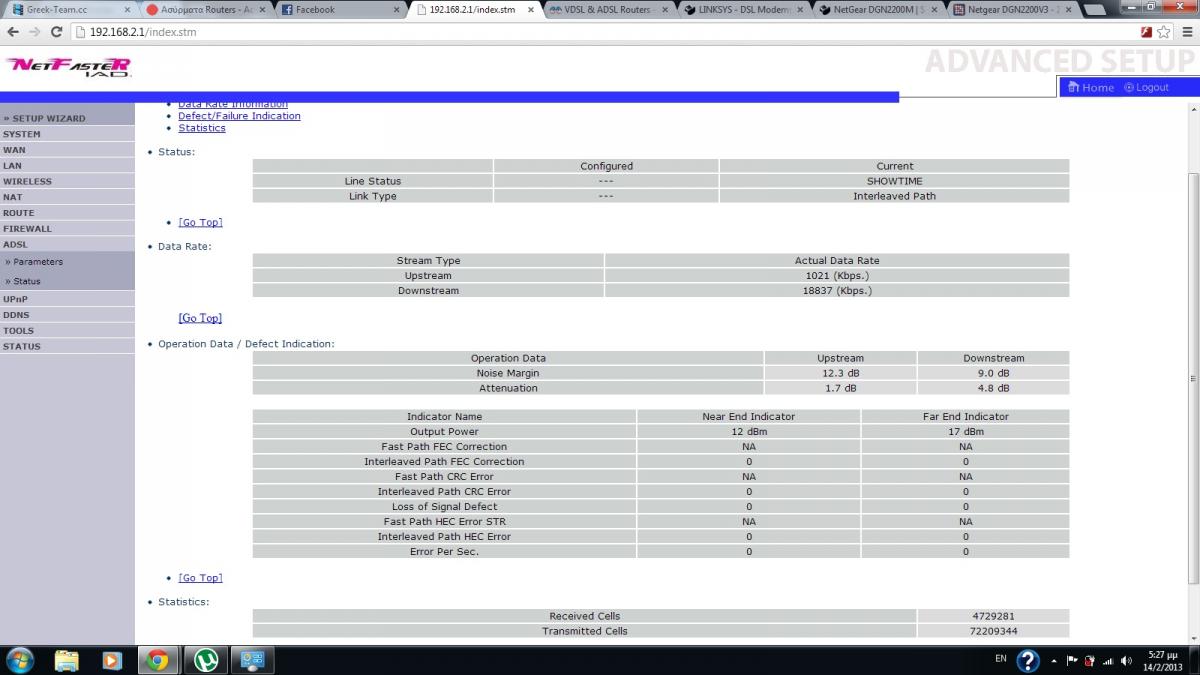

heavyrain Δημοσ. 14 Φεβρουαρίου 2013 Μέλος Δημοσ. 14 Φεβρουαρίου 2013 Δεν νομίζω να είναι θέμα δικτύου ( μένω 250-300 μέτρα απ τον οτε της περιοχής μου)..αφού έχω καλύτερες τιμές στα upstream/downstream/noise margin και attenuation έτσι δεν είναι; Στη hol είχα τα παρκάτω :
rfc Δημοσ. 14 Φεβρουαρίου 2013 Δημοσ. 14 Φεβρουαρίου 2013 Καλα οτι πεις φιλε, δεν επιμενω, εγω θα το δοκιμαζα παντως επειδη στη δικια μου περιοχη η wind κλειδωνει στα 20 και κατεβαζουν με 2.
heavyrain Δημοσ. 14 Φεβρουαρίου 2013 Μέλος Δημοσ. 14 Φεβρουαρίου 2013 Δεν ειπα οτι δεν θα το δοκιμάσω...έβαλα παλι το zte και εκανα update firmware να δω αν θα εχει καμια αλλαγή... πάντως με το ζτε εχω χειροτερες τιμες (νομίζω). Καλα ειναι να εχεις μικρα noise margin kai attenuation η το αντίθετο;
rfc Δημοσ. 14 Φεβρουαρίου 2013 Δημοσ. 14 Φεβρουαρίου 2013 Ναι καλο ειναι αλλα αυτο απο μονο του δε λεει και τπτ. Απο οτι βλεπω παντως δεν εισαι σε πιτα dslam. Ολα ειναι θεμα ποιοτητος μηχανηματων του παροχου σου και διαθεσιμου bandwiνdth καθως και πολλων αλλων πιο δευτερευοντων αλλα σημαντικων παραγοντων. Η wind χρησιμοποει μιας δυο γενιες παλαιοτερα μηχανηματα να ξερεις παντως. Οχι οτι εχω καποιου ειδους αντιπαθεια και τετοια, απλα ετσι ειναι. Πολλα απο αυτα ειναι μεταχειρισμενα απο αλλους παροχους που αναβαθμιστηκαν, οχι ολα ομως, τεσπα... αλλη ιστορια αυτη ψαξε παντως και για αλλο ρουτερακι να δοκιμασεις πριν αγορασεις κατι και σου παει τσαμπα. Δε λεω οτι εγω εχω δικιο. Απλα το ψαχνουμε. εδιτ: κατι αλλο που ξεχασα να σου γραψω πανω στη βιασυνη μου ειναι οτι κατεβασε αυτο το προγραμμα για να δεις ποιοι ειναι οι πιο γρηγοροι dns για σενα και ισως σε βοηθησει λιγο. http://code.google.com/p/namebench/downloads/detail?name=namebench-1.3.1-Windows.exe&can=2

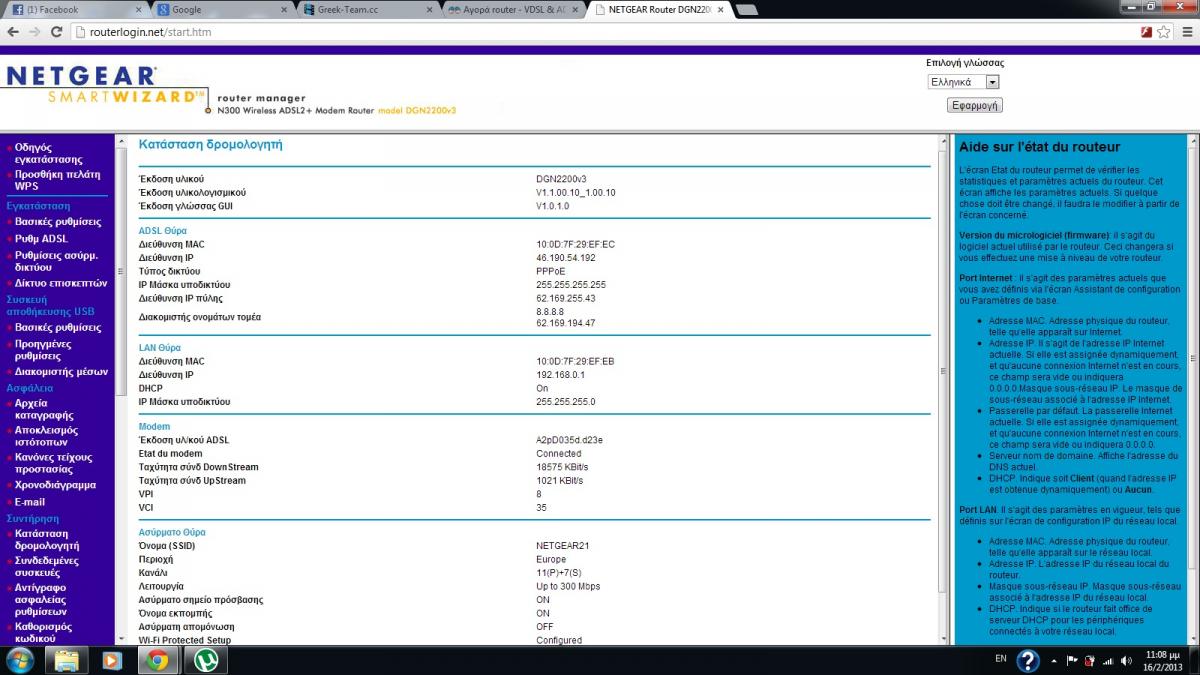

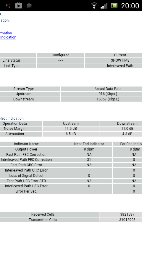

heavyrain Δημοσ. 16 Φεβρουαρίου 2013 Μέλος Δημοσ. 16 Φεβρουαρίου 2013 τελικά πήρα το netgear 2200v3 και πατάει το δίκτυο...όσο και να το φορτώσω με downloading,streaming, file sharing κτλ δεν παρατηρώ την παραμικρή καθυστέρηση η αποσύνδεση... και όλα συνδέονται σε ελάχιστα δευτερόλεπτα πάνω του... edit: τα stats
poulinos Δημοσ. 17 Φεβρουαρίου 2013 Δημοσ. 17 Φεβρουαρίου 2013 απλα δες και για πιο νεο firmware για το Netgear και αμα υπαρχει περασε το.κατα τα αλλα τα χαρακτηριστικα της γραμμης σου ειναι μια χαρα.
heavyrain Δημοσ. 17 Φεβρουαρίου 2013 Μέλος Δημοσ. 17 Φεβρουαρίου 2013 Εχει το τελευταιο ειναι το v3 ολα κομπλε!!! Δεν εχω ψαξει βεβαια για custom firmware που λενε οτι μπορω να κανω ρυθμισεις για καλυτερα άποτελεσματα Sent from my iPhone using Insomnia
poulinos Δημοσ. 17 Φεβρουαρίου 2013 Δημοσ. 17 Φεβρουαρίου 2013 αν ειναι το τελευταιο τοτε οκ.ναι με custom κανεις παραπανω αλλα δεν ξερω κατι.μπορεις να ρωτησεις το davemurray.he is the expert πανω στα netgear,
