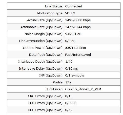

ababapanos Δημοσ. 14 Φεβρουαρίου 2013 Δημοσ. 14 Φεβρουαρίου 2013 σημερα, και αφου περιμενα 15+ ημερες για να μου ενεργοποιησουν την VDSL 30, και παιζοντας με demo κωδικο γιατι ακομα δεν μου ενεργοποιησαν τους δικους μου (δηλαδη δεν μου εχει ερθει ακομα sms , απο κολημα του συστηματος απο οτι μου ειπαν) , κοιταξτε και πειτε μου τι βλεπετε....Πιανω ακριβως οσα επιανα και με την adsl μου στο download δηλαδη 13461 περιπου...Ενω αντιθετα το upload η ταχυτητα ανεβηκε κανονικα στα 2495...Οταν ειχε ερθει ο τεχνικος που μου συνεδεσε την γραμμη στον κατανεμιτη της πολυκατοικιας μου ειχε πει οτι εκανε μετρηση και επιανε 27.Εσεις τι πιστευετε οτι εχει γινει?Ασχημα ξεκινησαμε...

makfil Δημοσ. 14 Φεβρουαρίου 2013 Δημοσ. 14 Φεβρουαρίου 2013 Το attenuation 0 δείχνει ότι είσαι δίπλα σε KV, είναι έτσι; 'Εχουν μπει νέες καμπίνες στην πόλη και είσαο κοντά σε κάποια; Εάν είναι έτσι η κατάσταση, δεν δικαιολογείται το attainable και το actual
Super Moderators Thresh Δημοσ. 14 Φεβρουαρίου 2013 Super Moderators Δημοσ. 14 Φεβρουαρίου 2013 το attenuation είναι 0 επειδή είναι bugged το router και δεν το διαβάζει σωστά...
SPANK Δημοσ. 14 Φεβρουαρίου 2013 Δημοσ. 14 Φεβρουαρίου 2013 Δεν παίζει να εχεις την ίδια ουσιαστικά ταχύτητα με πριν....κατι αλλο παίζει σίγουρα. Πάρε ενα τηλέφωνο αρχικά να δεις μήπως ειναι απο εκείνους το πρόβλημα και μετα αρχίζεις και ψάχνεις απο την δικιά σου μεριά , καλώδια , φιλτράκια router κτλπ
ababapanos Δημοσ. 14 Φεβρουαρίου 2013 Μέλος Δημοσ. 14 Φεβρουαρίου 2013 χαχαχαΣημερα ειναι ακομα χειροτερα τα πραγματα πως εξηγειται αυτο???....To θεμα ειναι οτι και απο το 13888 που μετρησαν την γραμμη μου το ιδιο βγαζουν, Δεν ειναι οτι βλεπουν 26 πχ και εγω να πιανω 8...Πριν με την ADSL επιανα 13 , οποτε μου λενε στην χειροτερη θα επρεπε να επιανα πανω απο 15, αρα καπου υπαρχει βλαβη.
Super Moderators Thresh Δημοσ. 14 Φεβρουαρίου 2013 Super Moderators Δημοσ. 14 Φεβρουαρίου 2013 βγάλε όλες τις συσκευές που είναι συνδεδεμένες με την τηλεφωνική γραμμή και άσε μόνο το router με κοντό (καινούριο) τηλεφωνικό καλώδιο στην κεντρική/πρώτη πρίζα του σπιτιού χωρίς φίλτρα/splitters...
disqualified Δημοσ. 14 Φεβρουαρίου 2013 Δημοσ. 14 Φεβρουαρίου 2013 Φαντάζομαι εχεις δηλώσει βλάβη ηδη
Super Moderators Thresh Δημοσ. 14 Φεβρουαρίου 2013 Super Moderators Δημοσ. 14 Φεβρουαρίου 2013 αν στον κατανεμητή της πολυκατοικίας συγχρονίζει κανονικά στα 27mbps τότε υπάρχει πρόβλημα στην εσωτερική καλωδίωση της πολυκατοικίας, εκεί ο ΟΤΕ δεν μπορεί να κάνει κάτι, πρέπει να το φτιάξετε με δικά σας έξοδα..
ababapanos Δημοσ. 14 Φεβρουαρίου 2013 Μέλος Δημοσ. 14 Φεβρουαρίου 2013 αν στον κατανεμητή της πολυκατοικίας συγχρονίζει κανονικά στα 27mbps τότε υπάρχει πρόβλημα στην εσωτερική καλωδίωση της πολυκατοικίας, εκεί ο ΟΤΕ δεν μπορεί να κάνει κάτι, πρέπει να το φτιάξετε με δικά σας έξοδα.. Αυτο δεν το ξερουμε ακομα, αυτο μου ειχε πει αρχικα ο τεχνικος πριν ακομα ενεργοποιηθει η vdsl πριν 15 ημερες. Λογικα θα φερουν συνεργειο να ξανα μετρησουν αυτο που δεν μπορω να εξηγησω ειναι πως εχτες το βραδυ συνχρωνιζε στα 13461 και σημερα πρωι επεσε στα 8680 ...
rfc Δημοσ. 14 Φεβρουαρίου 2013 Δημοσ. 14 Φεβρουαρίου 2013 βαλε μονος το ρουτερ στον κατανεμητη αν μπορεις και παρε μετρηση και μετα πανω οπως ειπε ο thresh, χωρις ουτε καν φιλτρο με το καλωδιο κατευθειαν πανω, χωρις να τερματιζει και σε καμια παλια τηλεφωνικη πριζα του οτε. Αυτο θα δειξει.

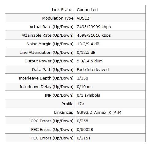

ababapanos Δημοσ. 15 Φεβρουαρίου 2013 Μέλος Δημοσ. 15 Φεβρουαρίου 2013 τελικα το προβλημα λυθηκε! δεν ηταν καθολου δικο μου αλλα δικο τους. Με αυτα τα χαρακτηρηστηκα πιστευετε μπορω να παω για 50αρα?
Super Moderators Thresh Δημοσ. 15 Φεβρουαρίου 2013 Super Moderators Δημοσ. 15 Φεβρουαρίου 2013 από ότι βλέπεις το θεωρητικό (attainable rate) που μπορεί να πιάσει η γραμμή σου είναι 31mbps (31016kps)...
Luciddream Δημοσ. 15 Φεβρουαρίου 2013 Δημοσ. 15 Φεβρουαρίου 2013 από ότι βλέπεις το θεωρητικό (attainable rate) που μπορεί να πιάσει η γραμμή σου είναι 31mbps (31016kps)... με 14.5dbm output power και 9.4 margin... το attenuation ειναι πολύ μικρό και δείχνει να φτάνει άνετα 50 (θεωρητικά πάντα)
