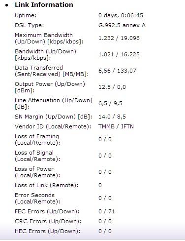

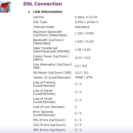

Luxx Δημοσ. 13 Φεβρουαρίου 2013 Δημοσ. 13 Φεβρουαρίου 2013 Μολις εφυγε ο τεχνικος που μου εβαλε την γραμμη. Με το μηχανημα που μετρησε μου ειπε οτι πιανω 17. Στο ρουτερ γραφει οτι πιανω 9. Τι ακριβως μπορω να κανω; Απεχω 500 μετρα απο το Α.Κ και γενικα τα στατιστικα της γραμμης μου ειναι απο τα καλυτερα που εχω πετυχει προσωπικα, σε σχεση με αλλους παροχους, χωρις errors, αλλα δε συγχρονιζω ψηλα.. Επισης δε μπορω να κανω να δουλεψει το orbmt.. Οριστε και μια φωτογραφια με τα στατιστικα της γραμμης.. Μπορω να κανω κατι ή οχι;
Super Moderators Thresh Δημοσ. 13 Φεβρουαρίου 2013 Super Moderators Δημοσ. 13 Φεβρουαρίου 2013 ναι, να αλλάξεις το DSL type από G.922.1 σε G.922.5 που είναι το adsl2+... επιλογή modulation είναι...
Luxx Δημοσ. 13 Φεβρουαρίου 2013 Μέλος Δημοσ. 13 Φεβρουαρίου 2013 Πως θα το αλλαξω; Δεν υπαρχει τετοια επιλογη σε αυτο το thomson. Δεν υπαρχει επιλογη στις ρυθμισεις. Να παιξω μεσω telnet την εντολη : xdsl debug multimode config=g992.5_annex_a ή να παρω τηλεφωνο την cyta;
Super Moderators Thresh Δημοσ. 13 Φεβρουαρίου 2013 Super Moderators Δημοσ. 13 Φεβρουαρίου 2013 λογικά πρέπει να υπάρχει επιλογή στο menu που αλλάζεις τα options της adsl...
Luxx Δημοσ. 13 Φεβρουαρίου 2013 Μέλος Δημοσ. 13 Φεβρουαρίου 2013 Μπα.. Η cyta εχει πολλους περιορισμους στα routers της και πολλα πραγματα τα εχει κρυφα.. Αφου δε μπορω να κανω καν καινουρια συνδεση χειροκινητα δλδ να βαλω εγω τα password και username, μονο επιλογη για reset factory settings υπαρχει, η οποια δεν εφερε καποια αλλαγη.
nike1600 Δημοσ. 13 Φεβρουαρίου 2013 Δημοσ. 13 Φεβρουαρίου 2013 Με τετοια στατιστικα πανω απο 20 επρεπε να πιανεις... ελεξε τις καλωδιωσεις και τα σπλιτερ και δοκιμασε με αλλο ρουτερ... επισης δοκιμασε να βαλεις το ρουτερ στην κεντρικη πριζα και γραψε μας στατιστικα...
Luxx Δημοσ. 13 Φεβρουαρίου 2013 Μέλος Δημοσ. 13 Φεβρουαρίου 2013 Δε γινεται να αλλαξω ρουτερ στη cyta.. Στη κεντρικη πριζα ειναι το ρουτερ. Ισως δοκιμασω να βγαλω το τηλεφωνο.
Super Moderators Thresh Δημοσ. 13 Φεβρουαρίου 2013 Super Moderators Δημοσ. 13 Φεβρουαρίου 2013 πάρε τηλέφωνο στη Cyta τότε και πες να στο αλλάξουν αυτοί μέσω remote management...

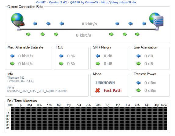

Luxx Δημοσ. 13 Φεβρουαρίου 2013 Μέλος Δημοσ. 13 Φεβρουαρίου 2013 (επεξεργασμένο) Ολα κομπλε τωρα.. Το ελυσα μεσω telnet. Μονο ενα τροπο για να τρεξω το orbmt θελω τωρα.. Στο orbmt μου βγαζει αυτο το πργμα : Λιγο πριν μου βγαλει τα αποτελεσματα λεει disconnecting. Επεξ/σία 13 Φεβρουαρίου 2013 από Luxx
poulinos Δημοσ. 17 Φεβρουαρίου 2013 Δημοσ. 17 Φεβρουαρίου 2013 sta thomson ετσι ενημερωτικα και ισχυει για ολα τα thomson το Modulation αλλαζει μονο απο telnet .την πρωτη φορα ο φιλος μας κλειδωσε σε g.dmt 992.1 αντι για adsl2+ 992.5.οποτε η απλα το router εφαγε φρικη η για καποιο λογο το Multimode το καταλαβαινει σαν 992.1.οποτε εκειμονο απο Telnet αν δεν ειναι κομμενο μπορεις να το αλλαξεις.για το orbmt me to 788 που εχω τα βλεπω κανονικα τα στοιχεια του ρουτερ.απλα username Administrator και password τιποτα εκτος αν τα εχεις αλλαξει.εχω την 3.42 εκδοση και modem type βαζω speedtouch port 23
Luxx Δημοσ. 17 Φεβρουαρίου 2013 Μέλος Δημοσ. 17 Φεβρουαρίου 2013 Και εγω την ιδια port. Username και passowrd στη cyta ειναι το cytauser. Αυτο το thomson ειναι της cyta, το οποιο εχει και phone line ενσωματομενη και βαζεις εκει το τηλεφωνο. Λογικα θα το ξερεις. Επισης ξερετε πως θα πιασω αυτο το maximum bandwidth που δινει; Δε μπορω να πιασω πανω απο 16.500, οσα reset και να κανω.. Ισως εαν αλλαξω καλωδια, αγορασω καλυτερα;
