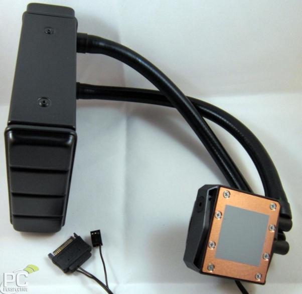

andreas443 Δημοσ. 13 Φεβρουαρίου 2013 Μέλος Δημοσ. 13 Φεβρουαρίου 2013 ο τεχνικός έχει βάλει τα ανεμιστιρια πάνω στην ψήκτρα και μετά από την ψήκτρα φεύγει ένα καλώδιο και πάει στο τροφοδοτικό το ίδιο καλώδιο έχει και άλλο ένα βύσμα που καταλήγει σε τριπινο αλλα δεν το έχει βάλει πουθενά
sobi1984 Δημοσ. 13 Φεβρουαρίου 2013 Δημοσ. 13 Φεβρουαρίου 2013 Α κατσε τα φανς ειναι πανω στη ψυκτρα και μετα με αλλο καλωδιο στο βισμα της μητρικης η κατευθειαν στη μητρικη? Αποστολή από το U20i με τη χρήση Insomnia App αφου δεν ξερεις πως συνδεονται τι συνεχιζεις το τρολλ ρε παιδακι μου να μας τρελανεις θες!? ειναι κατανοητο απο πιο πανω ποια ειναι η συνδεσμολογια... Παιδια καλησπερα. Πριν λιγες μερες αντικατεστησα και εγω με rma την Η100 με την Η100i. Αυτο που με προβληματιζει ειναι οτι κανει ενα ελαφρυ βουητο (buzzing noise για αυτους που ισως το εχουν ψαξει λιγο) ο οποιος μερικες φορες σταματαει αλλα σε γενικες γραμμες ακουγεται. Σταματησα τους ανεμιστηρες με το χερι καθως δουλευε και ο θορυβος σταματησε. Οταν ξαναξεκινησαν παλι τα ιδια. Μηπως εχετε καμια ιδεα για το τι πρεπει να κανω; η αντλια της ειναι ησυχη οσο της Η100 ?δλδ να μην ακουγεται καν αν δεν εχεις ανεμιστηρες η ακουγεται και αυτη ? εμενα το προβλημα ειναι οτι ακουγεται πολυ σε σημειο που το βραδυ δεν μενει ανοιχτο το μηχανημα οπως συνηθιζε με την Η100 λογω θορυβου
Doc1355 Δημοσ. 13 Φεβρουαρίου 2013 Δημοσ. 13 Φεβρουαρίου 2013 ο τεχνικός έχει βάλει τα ανεμιστιρια πάνω στην ψήκτρα και μετά από την ψήκτρα φεύγει ένα καλώδιο και πάει στο τροφοδοτικό το ίδιο καλώδιο έχει και άλλο ένα βύσμα που καταλήγει σε τριπινο αλλα δεν το έχει βάλει πουθενά Αυτό το 3pin πάει στην μητρική στο Cpu Fan..
sobi1984 Δημοσ. 13 Φεβρουαρίου 2013 Δημοσ. 13 Φεβρουαρίου 2013 ο τεχνικός έχει βάλει τα ανεμιστιρια πάνω στην ψήκτρα και μετά από την ψήκτρα φεύγει ένα καλώδιο και πάει στο τροφοδοτικό το ίδιο καλώδιο έχει και άλλο ένα βύσμα που καταλήγει σε τριπινο αλλα δεν το έχει βάλει πουθενά αυτο ειναι απλα και μονο για να δειχνει στροφες ανεμιστηρων μεσα στο bios δεν ειναι για τιποτε αλλο... και να το βαλεις δωρο αδωρο ειναι ...δοκιμασμενο και καρατσεκαρισμενο απειρες φορες.. το mini usb δεν στο εχει συνδεσει με την μητρικη σε θυρα usb εσωτερικη ? Αυτό το 3pin πάει στην μητρική στο Cpu Fan.. DOC το 3 pin ειναι μονο για monitoring πλεον

andreas443 Δημοσ. 13 Φεβρουαρίου 2013 Μέλος Δημοσ. 13 Φεβρουαρίου 2013 όταν μου την έβαλαν στο πλαίσιο περιστερίω ο τεχνικός δεν μου σύνδεσε το usb καλώδιο καθόλου το καλώδιο το είχε παρατήσει μέσα στο κουτί εγώ όταν ήρθα σπίτι το σύνδεσα την μια άκρη πάνω στην ψήκτρα και την άλλη άκρη πάνω στην μητρική σε θέση usb έχω 2 τέτοιες θέσεις εγώ την έχω στην usb1
