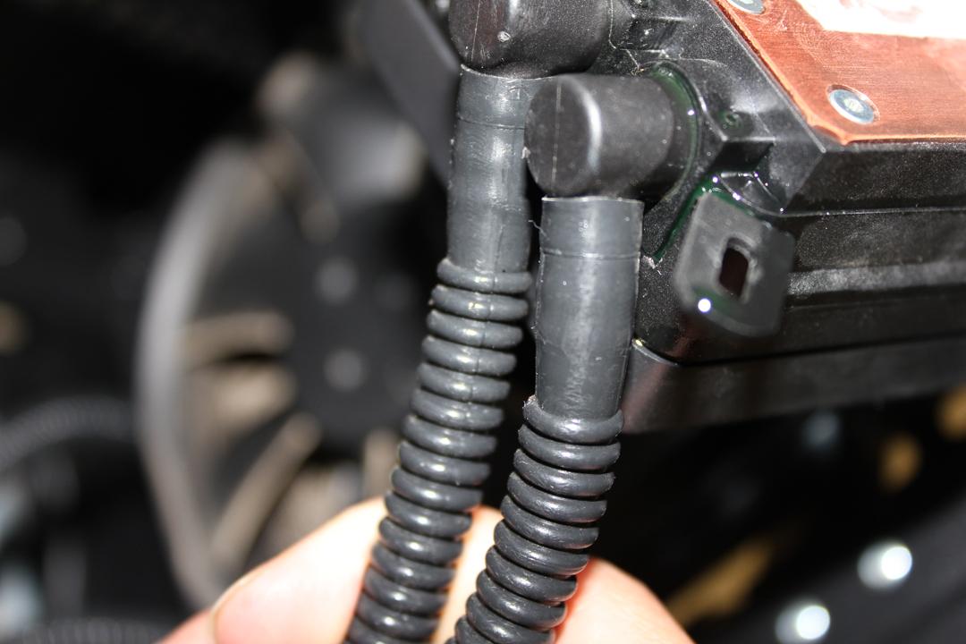

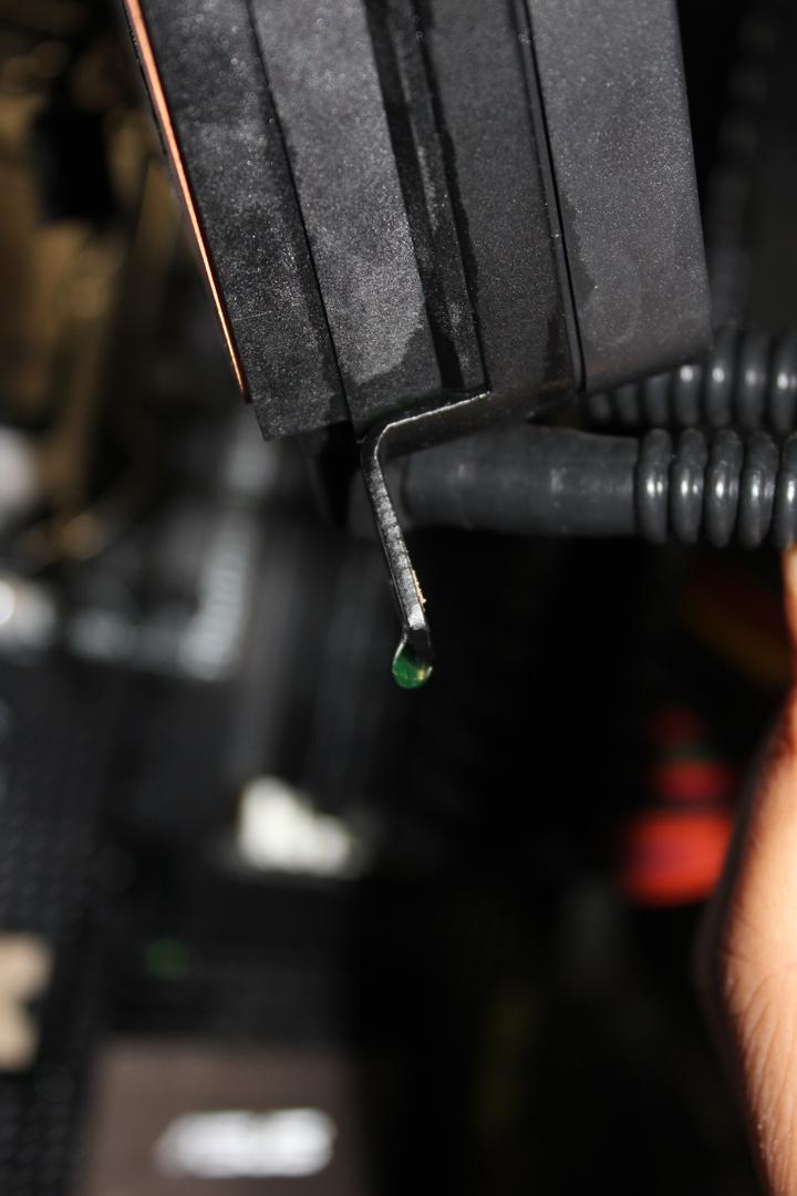

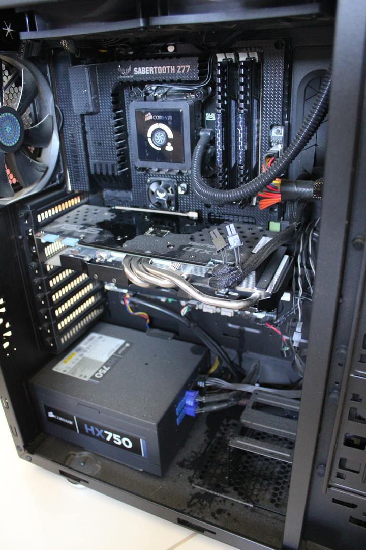

βεβαια υπαρχουν και χειροτερα απο ενα προβλημα απλο στην αντλια οπως αυτο εδω που επαιξε χτες στο φορουμ της....
post-228284-0-64071500-1360763149_thumb.jpgpost-228284-0-87240300-1360763153_thumb.jpgpost-228284-0-66085900-1360763158_thumb.jpg
