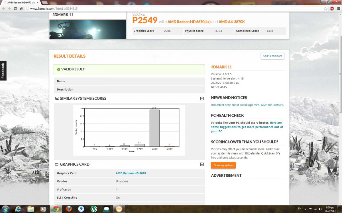

vaggos101 Δημοσ. 21 Φεβρουαρίου 2013 Δημοσ. 21 Φεβρουαρίου 2013 Το μόνιτορ είναι στην discrete με hdmi , Dual graphics enabled στο CCC ,η 6550d τρέχει στα 800mhz και 933 ram (τρέχω την μνήμη στα 1866 overclocked απο 1600-vengeance μαυρη) απο κει και πέρα αναλόγως και το overclocking της discrete, το 3dmark βγάζει και τα σωστά νούμερα, γύρω στα P2500 αν θυμάμαι καλά σε stock ρυθμίσεις. Το θέμα είναι στον οπτικό τομέα.Και στο 3dmark και στα παιχνίδια που παίζω ,δείχνει ας πούμε 10 καρέ ομαλά και μετά "πηδάει" 2-3 ,ενώ μόνο με την discrete και με καλό overclock παίζει τέλεια. Έχω αναφέρει πιο πάνω τα παιχνίδια με το μεγαλύτερο πρόβλημα,να προσθέσω μόνο και τα ράλλυ όπως nfs shift2 όπου είναι ιδιαιτέρως ενοχλητικό το φαινόμενο. Βέβαια υπάρχουν και παιχνίδια όπου βλέπω βελτίωση όπως το WOW και το DIRT ,αλλά είναι παιχνίδια που δεν τα παίζω. Πιθανώς να είναι θέμα οδηγών αλλά αν είναι να περιμένω κι άλλο ένα χρόνο για να φτιάξουν το shift2 κλάφτα Χαράλαμπε! Έχω τον 13.1

vaggos101 Δημοσ. 21 Φεβρουαρίου 2013 Δημοσ. 21 Φεβρουαρίου 2013 Ένα τελευταίο bench απο μένα ,dual graphics enabled,6670 στο 1ghz. Τα νούμερα είναι μια χαρά αλλά αυτό που βλέπω στην οθόνη δε μ αρέσει ,"χοροπηδάει"...
