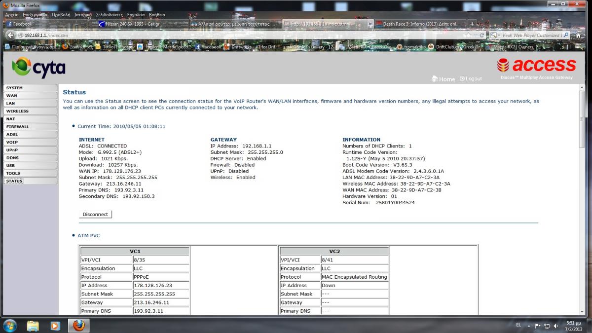

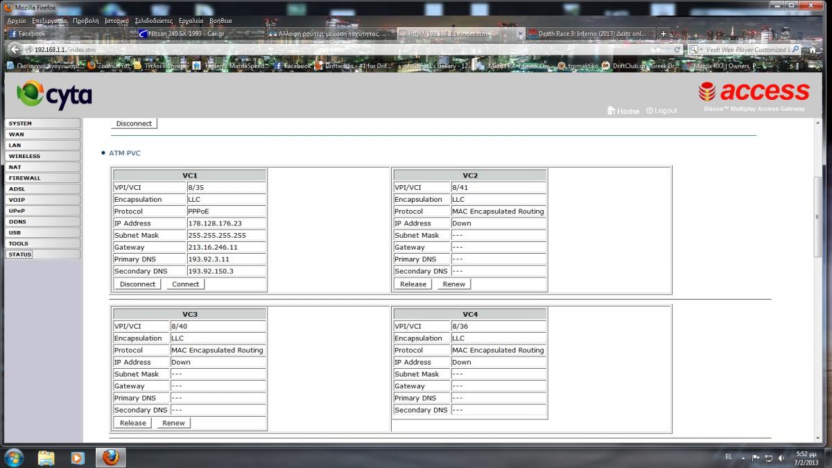

marios84 Δημοσ. 7 Φεβρουαρίου 2013 Μέλος Δημοσ. 7 Φεβρουαρίου 2013 Επειδή τη forthnet την έχω χρόνια δεν μου είχε δώσει ασύρματο ρούτερ.Αφού χάλασε το πρώτο, έβαλα ένα baudtec που δίνει η connx, πάλι ενσύρματο.Πλέον επειδή καμιά φορά θέλω να συνδέομαι και με το netbook, αποφάσισα να πάρω ένα ασύρματο και βρήκα ευκαιριούλα το pirelli.Οι σελίδες πλέον φορτώνουν πολύ αργά, streaming σε ταινίες ή HD video, το ξεχνάμε.Btw, όλα αυτά συμβαίνουν ακόμα και αν δεν έχω δύο ή παραπάνω συσκευές συνδεδεμένες ταυτόχρονα στο δίκτυο.Παραθέτω τις ρυθμίσεις του ρούτερ.

poulinos Δημοσ. 11 Φεβρουαρίου 2013 Δημοσ. 11 Φεβρουαρίου 2013 Το θέμα είναι πως γίνεται... Πέρα από αυτή τη λύση, κάποιες ρυθμίσεις θα μπορούσαν να γίνουν στο ρούτερ της pirelli? εφοσον λες οτι γινεται και με καλωδιο περα απο το να εισαι με Pppoe/llc και να εχεις πανω και το τελευταιο firmware αν βρεις κατι για αυτο δεν εχει κατι αλλο να κανεις για ρυθμιση.απλα κλεινεις και το firewall>αλλιως σεταρεις το baudtec Κανονικα και μπαινει στο ιντερνετ.μετα βαζεις της cyta στο pc σου και κανεις τα παρακατω. α.αν το baudtec ειναι πχ. 192.168.0.1 εσυ θα βαλεις της cyta 192.168.0.χ οπου χ οτι θες εκτος απο 1.δηλαδη βαλε απο 2 εως 254.εγω συνηθως βαζω την τελευταια δηλαδη στην συγκεκριμενη περιπτωση 192.168.0.254.μετα κλεινεις και τον dhcp και αφου το κανεις αυτο τα ενωνεις μεταξυ τους με ethernet καλωδιο.γραφοντας 192.168.0.1 μπαινεις στο baudtec ενω γραφοντας πχ 192.168.0.254 μπαινεις στης cyta.στης cyta το ρουτερ απλα φτιαχνεις το wireless μετα (περα απο αυτα που ειπα στην αρχη).δεν βαζεις username δεν βαζεις Password δεν βαζεις τιποτα αλλο.μονο αλλη ip,κλειστο τον dhcp και φτιαχνεις το wireless
