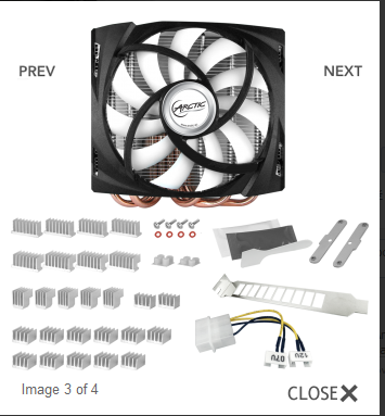

John-lamia Δημοσ. 7 Φεβρουαρίου 2013 Δημοσ. 7 Φεβρουαρίου 2013 να την πας πισω και να σου την αλλαξουν με την εγγυηση λιγο δυσκολο σε τετοια περιπτωση. δωσε μας το μοντελο της 7770 να δουμε τι παιζει. να ξερεις οτι δουλευει και ετσι χωρις προβλημα αλλα πρως το παρον, γιατι απ την στιγμη που εφυγε ενα φτερο απ το fan να ξερεις οτι δεν χανεις μονο αερα στην ψηκτρα αλλα θα χαλασει το fan γιατι εχει χασει τα ζύγια του και σου κανει εγκεντρο !!! βρες ενα τετοιο πχ http://www.eworld.com.gr/eworld/products/details/2007/Arctic-Cooling-Accelero-Mono-Plus-VGA-Cooler και βαλτο επανω, μην πολυ παιζεις παιχνιδια τωρα.....

darkheretic Δημοσ. 8 Φεβρουαρίου 2013 Δημοσ. 8 Φεβρουαρίου 2013 να την πας πισω και να σου την αλλαξουν με την εγγυηση λιγο δυσκολο σε τετοια περιπτωση. δωσε μας το μοντελο της 7770 να δουμε τι παιζει. να ξερεις οτι δουλευει και ετσι χωρις προβλημα αλλα πρως το παρον, γιατι απ την στιγμη που εφυγε ενα φτερο απ το fan να ξερεις οτι δεν χανεις μονο αερα στην ψηκτρα αλλα θα χαλασει το fan γιατι εχει χασει τα ζύγια του και σου κανει εγκεντρο !!! βρες ενα τετοιο πχ http://www.eworld.com.gr/eworld/products/details/2007/Arctic-Cooling-Accelero-Mono-Plus-VGA-Cooler και βαλτο επανω, μην πολυ παιζεις παιχνιδια τωρα..... Τα μικρα ψυκτρακια ειναι για τα memory chips?
profi Δημοσ. 8 Φεβρουαρίου 2013 Δημοσ. 8 Φεβρουαρίου 2013 ή παίρνεις έναν ανεμιστήρα ίδιων χαρακτηριστικών κ βάζεις την "προπέλα" του στην κάρτα!!
John-lamia Δημοσ. 8 Φεβρουαρίου 2013 Δημοσ. 8 Φεβρουαρίου 2013 Τα μικρα ψυκτρακια ειναι για τα memory chips? ναι, τα κολλας επανω. κανουν δουλεια !!!! ιδικα αμα τα περνει αερας απο καποιο fan του κουτιου. αμα εχεις fan στο καπακι απ το κουτι ακομα καλυτερα. ειχα βαλει καποτε σε ΑΤΙ 9800 και Χ850 που ειχα ποιο παλια, ειχα δει μεγαλες διαφορες στις θερμοκρασιες !!!
ninos30 Δημοσ. 8 Φεβρουαρίου 2013 Δημοσ. 8 Φεβρουαρίου 2013 Είναι κρίμα να δώσεις τόσα χρήματα για AM cooler, από την στιγμή που η κάρτα σου κοστίζει 100 ευρώ καινούρια. Δες αν αποχωρίζονται τα πλαστικά του cooler από την ψύκτρα και βάλε έναν 80-120αρι ανεμιστήρα με δέστρες πάνω. Η 7770 είναι πολύ κρύα κάρτα και δεν θα έχεις κανένα πρόβλημα. Λίγο ghetto style αλλά δεν πειράζει 2
