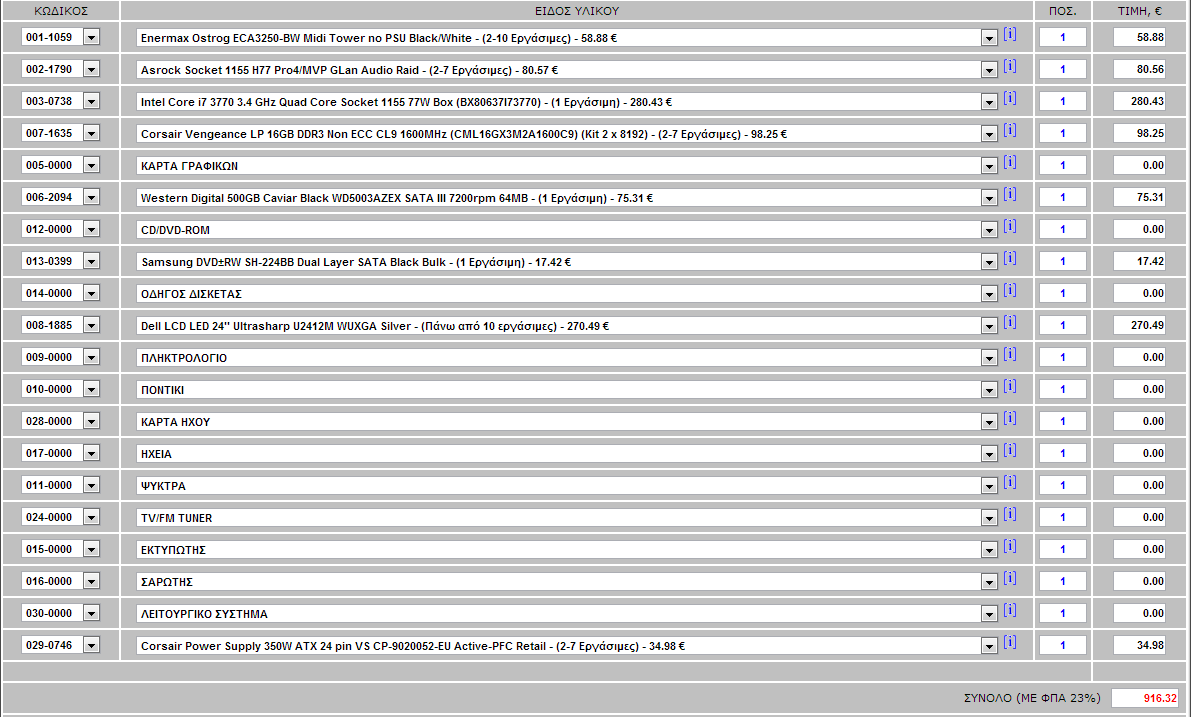

XMorsX Δημοσ. 5 Φεβρουαρίου 2013 Δημοσ. 5 Φεβρουαρίου 2013 Οριστε μια συνθεση απο το visionstudio μαζι με αυτον τον ssd: http://www.visionstudio.gr/prodinfo.asp?id=32533&cat=6&sub=0&pmanuf=373&sort=undefined&step=undefined και το case fan: http://www.visionstudio.gr/prodinfo.asp?id=17616&cat=7&sub=undefined&pmanuf=undefined&sort=undefined&step=undefined O λογος που προτιμησα 500αρι caviar black εναντι 1TB αλλου μοντελου ειναι οτι το AutoCAD λογω των συχνων εγγραφων δεν ενδείκνυται για χρηση με ssd, οποτε ειναι σημαντικο ο hdd να ειναι όσο πιο ποιοτικος και γρηγορος γίνεται.

XMorsX Δημοσ. 6 Φεβρουαρίου 2013 Δημοσ. 6 Φεβρουαρίου 2013 (επεξεργασμένο) Ειμαι Αθηνα και ναι, θα προτιμουσα να ειναι ολα απο ενα καταστημα. Επισης τα windows θα πρεπει να ειναι αυθεντικα μια και μιλαμε για υπολογιστη γραφειου. Φιλε XMorsX μπορεις να μου εξηγησεις λιγο καλυτερα αυτο με τον ssd? Sent from my iPhone using Insomnia Oι συχνες εγραφες ταλαιπωρουν τον ssd και μειωνουν τη διαρκεια ζωης του. To AutoCAD κανει συνεχεια εγγραφες οποτε φθειρει πολυ γρηγορα τον ssd. Ψαξτο και στις σελιδες της Autodesk. Εγω εχω βρει αυτο: http://cadspeed.wordpress.com/2011/05/10/select-the-right-system-configuration-for-autocad-2012/ , αλλα ειναι περσινο. Βάλε και μια κάρτα γραφικών.Κρίμα με 1000ε να χεις μέτρια εικόνα απεικόνισης και τέτοιους drivers απο την ενσωματωμένη. Δεν νομιζω οτι αξιζει να θυσιασω τον i7 ή τα 16GB RAM για ξεχωριστει gpu, ετσι κι αλλιως τα γραφικα που απαιτουνται για στατικα ειναι στοιχειωδη. Επισης εχω την εντυπωση οτι παραδοσιακα τα CAD προγραμματα ειναι Intel friendly, αν και εδω μπορει να κανω λαθος. Επεξ/σία 6 Φεβρουαρίου 2013 από XMorsX

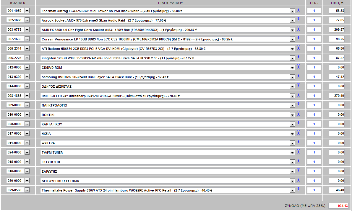

XMorsX Δημοσ. 6 Φεβρουαρίου 2013 Δημοσ. 6 Φεβρουαρίου 2013 Οριστε με FX 8350, 16GB RAM και 6670. Δεν ξερω όμως αν ειναι πιο συμφερουσα συνθεση απο αυτην με i7. Ισως να ειναι αν ο ts ασχολειται με απαιτητικο 3d rendering. Σχετικα με αυτα που ειπα για τον ssd δεν ξερω αν ισχυουν ακομη. HDD: http://www.visionstudio.gr/prodinfo.asp?id=30984&cat=6&sub=0&pmanuf=23&sort=undefined&step=undefined
