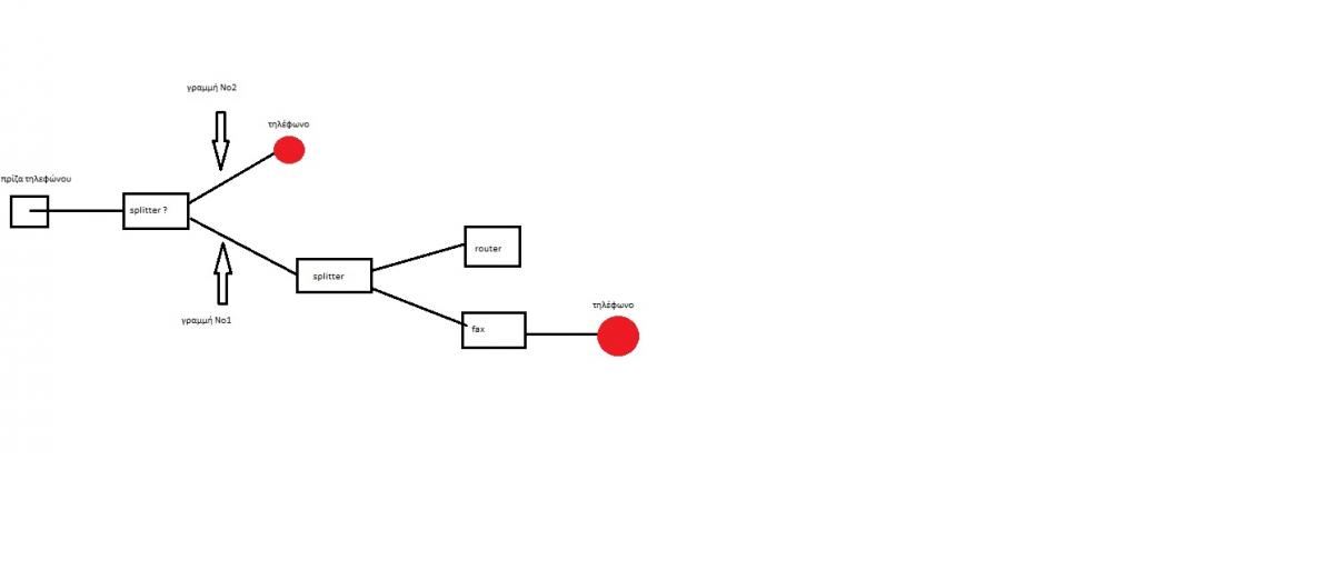

chrisosfp488 Δημοσ. 3 Φεβρουαρίου 2013 Μέλος Δημοσ. 3 Φεβρουαρίου 2013 Όπως έγραψα στο δεύτερο ποστ από το πρώτο splitter βγαίνουν 2 τηλεφωνικές γραμμές, και το καλώδιο καρφώνεται μέσα του δεν κουμπώνει οπότε δε βγαίνει. Η συνδεσυμολογία δε γίνεται να γίνει αλλιώς. Θα προσπαθήσω να φτιάξω κι ένα σχεδιάγραμμα για να γίνεται πιο κατανοητό
makfil Δημοσ. 3 Φεβρουαρίου 2013 Δημοσ. 3 Φεβρουαρίου 2013 Προκειμένου να έχεις αυτά που θέλεις, πρέπει να κάνεις την αλλαγή συνδεσμολογίας που σου είπα, στο σημείο που ξεκινάει η γραμμή που έρχεται στο γραφείο σου. Δηλαδή πρέπει να μπει splitter εκεί και να έρθουν δύο καλώδια στο γραφείο σου, ένα για το router και ένα από το οποίο θα τροφοδοτήσεις τηλέφωνο, φαξ κλπ

chrisosfp488 Δημοσ. 3 Φεβρουαρίου 2013 Μέλος Δημοσ. 3 Φεβρουαρίου 2013 Αυτό που λες splitter εχει επάνω λεντακια? Όχι είναι πολύ παλιό... 20ετία και βάλε. Ίσως δεν είναι splitter
makfil Δημοσ. 3 Φεβρουαρίου 2013 Δημοσ. 3 Φεβρουαρίου 2013 Προφανώς δν είναι splitter αλλά πρίζα για δύο γραμμές.
chrisosfp488 Δημοσ. 3 Φεβρουαρίου 2013 Μέλος Δημοσ. 3 Φεβρουαρίου 2013 Δεν ήξερα ότι γίνεται αυτό. Από μία πρίζα τηλεφώνου να βγαίνουν 2 γραμμές... Άμα πάρω ρούτερ που να βγάζει 2 τηλεφωνικές γραμμές θα λυθεί το πρόβλημά μου; Υπάρχει άλλη λύση;
makfil Δημοσ. 4 Φεβρουαρίου 2013 Δημοσ. 4 Φεβρουαρίου 2013 Στο διάγραμμα, το πρώτο δεν είναι splitter αλλά πρίζα, και στη γραμμή 1 για να πάρεις τηλέφωνο, φαξ χρειάζεσαι ένα διαχωριστή (ΟΧΙ splitter με φίλτρο)
