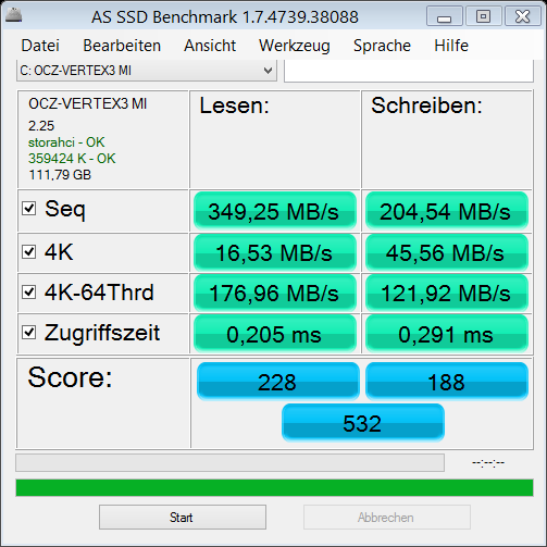

Enantia Δημοσ. 3 Φεβρουαρίου 2013 Μέλος Δημοσ. 3 Φεβρουαρίου 2013 tτα καταφερα! αυτο ειναι το αποτελεσμα ! πολυ φτωχο μου φαινεται ! ερωτιση .. τι ειναι αυτο το bad me κοκινα γραμματα ?? ειναι περασμενο το τελευταιο firmware update 2.25 και στην μητρικη τσεκαρισμενο το ahci! καμμια γνωμη ?
area51 Δημοσ. 3 Φεβρουαρίου 2013 Δημοσ. 3 Φεβρουαρίου 2013 Δεν είναι ενεργοποιημένο το ahci. Για να δεις τα νούμερα του κατασκευαστή τρέξε ATTO. Ποιά ακριβώς είναι η μητρική σου?
gamer hd Δημοσ. 3 Φεβρουαρίου 2013 Δημοσ. 3 Φεβρουαρίου 2013 δεν εχει ahci πηγενε bios και κανε το ide ahci
Enantia Δημοσ. 3 Φεβρουαρίου 2013 Μέλος Δημοσ. 3 Φεβρουαρίου 2013 σε ευχαριστω πολυ .. νομιζω το εφερα στα ισα του ! ειναι οκ τωρα πιστευεις? ετοιμος?

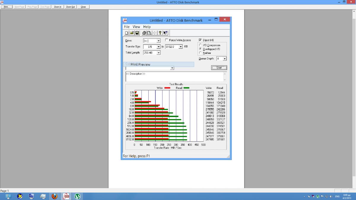

area51 Δημοσ. 3 Φεβρουαρίου 2013 Δημοσ. 3 Φεβρουαρίου 2013 Για να δεις τα νούμερα του κατασκευαστή τρέξε ATTO.
gamer hd Δημοσ. 3 Φεβρουαρίου 2013 Δημοσ. 3 Φεβρουαρίου 2013 κανε και ενα firmware update και θα εισαι οκ ,
Enantia Δημοσ. 3 Φεβρουαρίου 2013 Μέλος Δημοσ. 3 Φεβρουαρίου 2013 κανε και ενα firmware update και θα εισαι οκ , εκανα φιλε μου το τελευταιο ειναι αυτο που εχω 2.25 ! πως τρεχω ΑΤΤΟ που λεει Το παλικαρι πιο πανω ??
Enantia Δημοσ. 4 Φεβρουαρίου 2013 Μέλος Δημοσ. 4 Φεβρουαρίου 2013 http://lmgtfy.com/?q=ATTO+download φιλε μου σε ευχαριστω για τις απαντησεις ! πες μου κατι αν ξερεις .. μπηκα στο βιος ολα οκ με τον δισκο .. τα σκαλισα πολυ ομως μου φαινεται κ τωρα σερνεται η συνδεση μου ! παιζει να φταιει καποια ρυθμιση που εκανα εκει ?? παω να ξανα σκαλισω .. http://lmgtfy.com/?q=ATTO+download τι λεει το αποτελεσμα φιλε μου ??
area51 Δημοσ. 4 Φεβρουαρίου 2013 Δημοσ. 4 Φεβρουαρίου 2013 Γιατί σκάλισες το bios? Τι ακριβώς άλλαξες?
Enantia Δημοσ. 4 Φεβρουαρίου 2013 Μέλος Δημοσ. 4 Φεβρουαρίου 2013 μπηκα τα πειραξα ολα , εφτασε στο σημειο να μην ανοιγει καν το πι-σι αλλα τωρα ολα ειναι οκ ! γυρισα το βιος στισ αρχικες του ρυθμισεις μετα του αλλαξα μονο το ΑΗCI Κ ΤΩΡΑ δουλευει σουπερ ! η ταχυτητα του ssd ειναι παλι αυτη στην φωτο .. μαλλον κατω απ τις επιδοσεις του κατασκευαστη αλλα κ ετσι η διαφορα στην ταχυτητα ειναι απιστευτη ! δε μιλαω για εγραφη κ μονο αλλα για ολες τις εργασιες που μπορει να κανει καποιος ,, οντως δεν υπαρχψει γυρισμος μετα απο ssd ,, σε ευχαριστω για την θοηθεια φιλε ..
