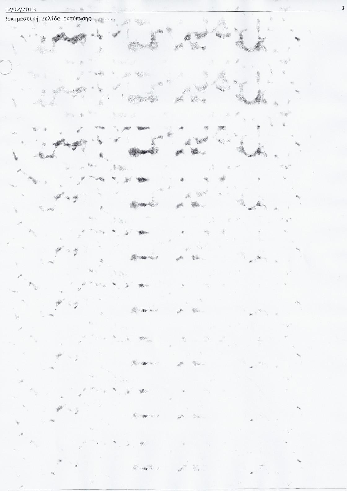

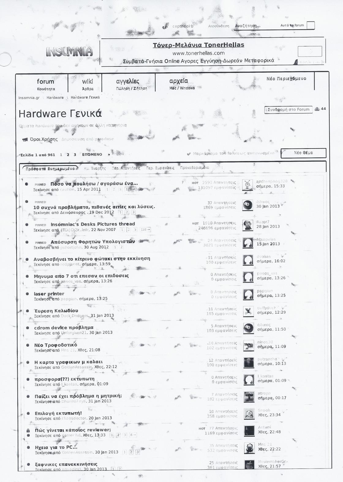

capthookb Δημοσ. 2 Φεβρουαρίου 2013 Δημοσ. 2 Φεβρουαρίου 2013 Πριν 5-6 χρόνια είχα πάρει έναν Lexmark E120. Δεν έχει εκτυπώσει πολλές σελίδες, εκτιμώ πως είναι γύρω στις 5000-8000. Όμως εμφανίζει αυτές τις μαυρίλες που βλέπετε στις φωτογραφίες. Παλιότερα είχα αλλάξει τόνερ, για τον ίδιο ακριβώς λόγο και είχα πάρει συμβατό. Όμως το πρόβλημα δε διορθώθηκε. Τις προάλλες πήρα πάλι τόνερ, καθώς μου είπαν πως λόγω του ήταν δεν ήταν συμβατό είχα τέτοια θέματα. Αποτέλεσμα μηδέν όμως. Άρα πρέπει να φταίει το photoconductor kit που παίρνει στο πίσω μέρος. Σωστά; Το είχα βγάλει να το καθαρίσω αλλά δεν κατάφερα κάτι. Μπορώ να κάνω κάτι άλλο πέρα από το να το αλλάξω; Και αν το αλλάξω να πάρω γνήσιο ή συμβατό; 25.000 δεν άντεξε το γνήσιο με τίποτα, οπότε γιατί να το προτιμήσω πάλι; Η πρώτη σελίδα είναι εντελώς λευκή, πέρα από το "Δοκιμαστική σελίδα εκτύπωσης...." που εγραψα στο πάνω μέρος. Μήπως φταίει κάτι άλλο; Από τη στιγμή που το λέιζερ δεν "γράφει" κάτι άλλο πάνω στο τύμπανο, αυτό πως τραβάει επάνω του τόνερ και σχηματίζονται αυτές οι κηλίδες;

capthookb Δημοσ. 19 Αυγούστου 2013 Μέλος Δημοσ. 19 Αυγούστου 2013 Επανέρχομαι, γιατί χρειάστηκα επειγόντως να εκτυπώσω ένα έγγραφο και είπα να τον σκαλίσω μπας και καταφέρω να εκτυπώσω κάπως αξιοπρεπώς. Έβγαλα το τύμπανο στο πίσω μέρος και αφαίρεσα εντελώς το καφέ ελαστικό τύμπανο που ακουμπά επάνω στο πράσινο τύμπανο. Εκτυπώνω μια φορά και βλέπω μια σελίδα Α4 κατάμαυρη από άκρη σε άκρη. Άρα πιθανά φταίει αυτό το ελαστικό πράγμα. Δεν εφαρμόζει με αρκετή πίεση επάνω στο πράσινο κύλινδρο και αφήνει λεκέδες πάνω στο χαρτί. Το έβγαλα, το έπλυνα με νερό, το στέγνωσα καλά και το ξαναέβαλα. Εκτυπώνω μια σελίδα, χειρότερα από πριν... Τελικά το ξαναέβγαλα, κάπως το πίεσα, το κούμπωσα, και το βάζω πάλι μεσα και τώρα δεν αφήνει καθόλου τόνερ. Σε κείμενο είναι πεντακάθαρο. Μόνο σε εικόνες εμφανίζει αυτά τα μπαλώματα, αλλά στο εσωτερικό της εικόνας (π.χ jpg). Μάλλον ελαττωματικό drum φαίνεται να είναι και μάλιστα μηχανικής φύσης πρόβλημα. Θα δω μήπως μπορέσω να δώσω παραπάνω τάση στα 2 ελατήρια που εχει.
