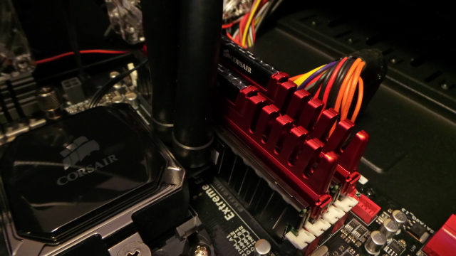

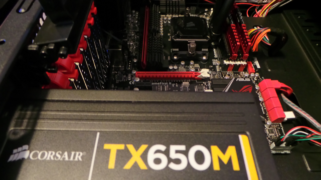

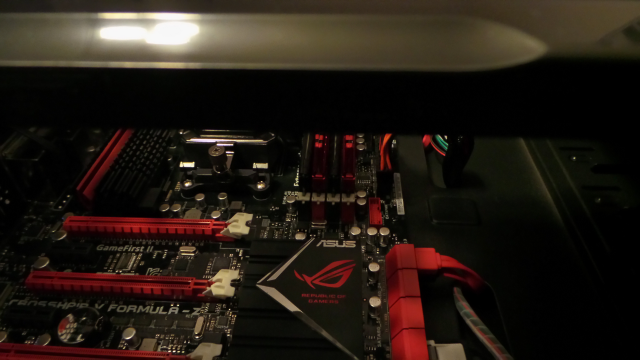

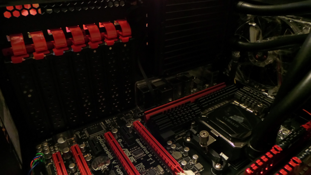

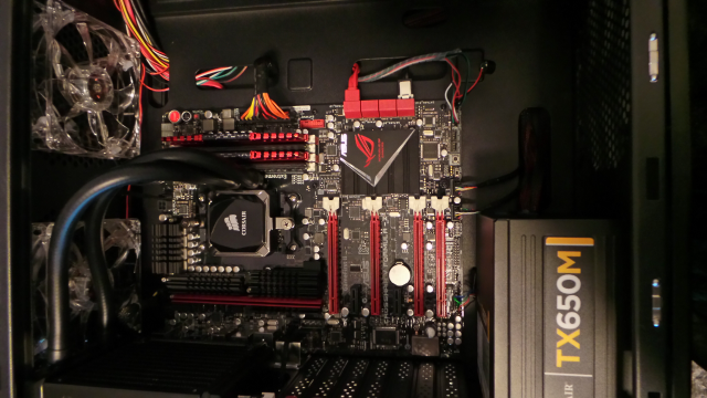

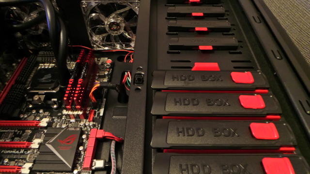

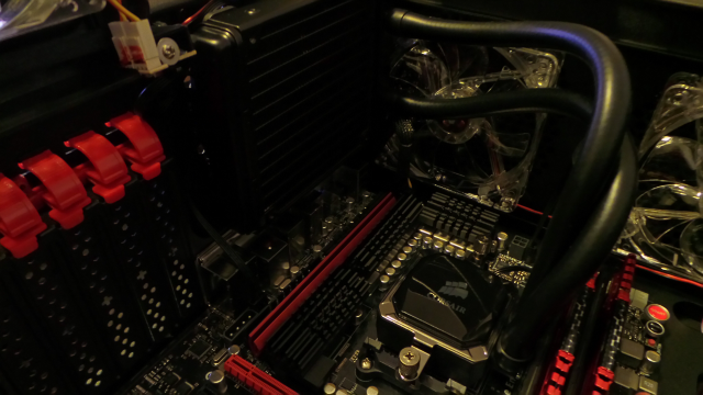

Donacgreece Δημοσ. 2 Φεβρουαρίου 2013 Μέλος Δημοσ. 2 Φεβρουαρίου 2013 Ορίστε και μερικές φωτογραφίες χωρίς τις καρτουλες βέβαια ακόμα. Είμαι σε αναμέναμε κάρβουνα μέχρι να έρθουν. Το έχω και κάθεται όλα του υπόλοιπο σύστημα. 4
