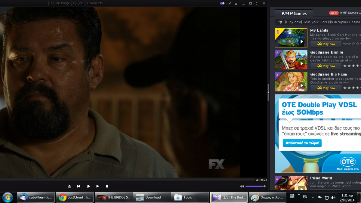

kropilack Δημοσ. 2 Οκτωβρίου 2014 Δημοσ. 2 Οκτωβρίου 2014 Γεια χαρα.Οταν ανοιγω να παιξω μια ταινια, μαζι με την ταινια μου ανοιγει και ενα παραθυρο που λεει "KMP Games".Το κλεινω και ειμαι οκ.Αλλα καθε φορα γινεται τιο ιδιο.Πως μπορω να το κανω να μην εμφανιζεται καθολου?
washcloud Δημοσ. 2 Οκτωβρίου 2014 Δημοσ. 2 Οκτωβρίου 2014 Έχω καιρό να βάλω νέα έκδοση ΚΜΡ, και δεν ξέρω αν τυχόν έχει να κάνει ΚΑΙ με τo λειτουργικό που χρησιμοποιείς - αλλά αυτό το "Games" δεν το έχω πετύχει ποτέ. Γενικά πάντως, κάνε (ΑΝ θες) ένα σώσιμο των ρυθμίσεων που έχεις τώρα (θα δημιουργήσει ένα αρχείο .reg το οποίο όποτε το διπλοκλικάρεις θα τις επανενεργοποιήσει), και μετά ξανατρέξε την εγκατάσταση του ΚΜΡ, επιλέγοντας (όταν σου δώσει την επιλογή), να είναι "custom", και όχι η default. Στη συνέχεια, και καθώς σου δίνει συνεχώς παράθυρα, μελέτα τα καλά και ίσως κάπου θα σου δώσει επιλογή να ενεργοποιήσεις/απενεργοποιήσεις κάτι σχετικό (πχ το ίδιο έκανα κάποτε όταν με είχε ζαλίσει μήνυμα σφάλματος σχετικά με την "album art" δυνατότητα του, για την οποία υπήρχε επιλογή κατά την εγκατάσταση). (...ή δες και αυτό : http://forums.kmplayer.com/forums/showthread.php?p=147902. Δεν το πολυτσέκαρα, δεν ξέρω αν είναι η σωστή λύση - κοίταξε το...)
kropilack Δημοσ. 2 Οκτωβρίου 2014 Δημοσ. 2 Οκτωβρίου 2014 Σε ευχαριστω πολυ για την αμεση ανταποκριση. windows 7 εχω. Εκανα εγκατασταση απο την αρχη, "custom", κι επειδη δεν ηξερα τι να τικαρω και τι οχι, δεν τικαρα τιποτα! Ε, και παλι μου εβγαλε αυτο..
iodna2006 Δημοσ. 2 Οκτωβρίου 2014 Δημοσ. 2 Οκτωβρίου 2014 Σε ευχαριστω πολυ για την αμεση ανταποκριση. windows 7 εχω. Εκανα εγκατασταση απο την αρχη, "custom", κι επειδη δεν ηξερα τι να τικαρω και τι οχι, δεν τικαρα τιποτα! Όσο πιο αναλυτικά μπορω: 1. Ψάχνεις για το αρχείο hosts: πας στο φάκελο c:/windows/system32/drivers/etc/ Αν δε βλέπεις κάτι στο φάκελο πρέπει να ενεργοποιήσεις τη δυνατότητα προβολής κρυφών αρχείων στα windows: Δες εδώ πώς 2. κάνε μια αντιγραφή στο αρχείο hosts στην επιφάνεια εργασίας(ή όπου σε βολέυει) 3. ανοιξε το αρχείο (δεξί κλικ -> ανοιγμα με..με wordpad ή notepad ) που αντεγραψες (αυτό που βρίσκεται στην επιφάνεια εργασίας) 4. προσθεσε τη γραμμή: 127.0.0.1 player.kmpmedia.net στο τέλος(κάτω-κάτω). 5. κλείσε-αποθήκευσε αλλαγές. 6. κάνε αντιγραφή-επικόλληση στον αρχικό προορισμο του hosts file c:/windows/system32/drivers/etc/ για την αντιγραφή(αντικατάσταση) θα σου ζητηθούν δικαιώματα διαχειριστή. 7. απόλαυσε Kmp χωρίς διαφημίσεις και παιχνίδια.
