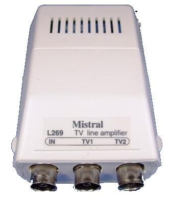

veteranos123 Δημοσ. 6 Φεβρουαρίου 2013 Δημοσ. 6 Φεβρουαρίου 2013 Graphist 83 τα είπες όλα. Οι γραμμής οσοι εχω βάλει δεν μου εχουν δώσει αξιοθαύμαστα αποτελέσματα. Το κλικ που χρειάζεται για να δουλέψει λίγο καλύτερα, ίσως στο δώσει. Αλλα σαν λύση το θεωρώ προσωρινή και μεσοβέζικη. Αμα ο ιδιοκτήτης του άλλου ορόφου δεν θελει να συμμετάσχει σε κατι τέτοιο σήκωσε μια δίκη σου κεραία. Λογικά με τρεις πρίζες ισως να μην χρειαστεί ενισχυτής. Από την άλλη ομως καλο θα ηταν να απευθυνθείς σε κάποιον επαγγελματία καθως δεν νομίζω οτι θα βγάλεις άκρη μονος σου. Εγώ μπορώ να πω ότι με τον ενισχυτή γραμμής που έβαλα είδα τεράστια βελτίωση.Δηλαδή χωρίς τον ενισχυτή πιάνω μόνο mega, Ant1, Star, Alpha και όλα τα υπόλοιπα με 25% ένταση ενώ με τον ενισχυτή γραμμής τα πιάνω όλα με 79% ένταση και πρόβλημα έχω μόνο όταν ρίχνει καρεκλοπόδαρα στο μπουκέτο του Mad, MTV κτλ κάτι που δεν με πειράζει.
graphist83 Δημοσ. 6 Φεβρουαρίου 2013 Δημοσ. 6 Φεβρουαρίου 2013 Ποιον γραμμής πήρες και σου έδωσε τόσο gain? Για πες μάρκα μοντέλο?? Εαν βρεθει καποιος τοσο καλος με σωζει απο καποιες μανουρες...
veteranos123 Δημοσ. 6 Φεβρουαρίου 2013 Δημοσ. 6 Φεβρουαρίου 2013 Τον Mistral L269 έχω τρία χρόνια και είναι σκυλί.Τον είχα πάρει 18€
graphist83 Δημοσ. 7 Φεβρουαρίου 2013 Δημοσ. 7 Φεβρουαρίου 2013 Σε ευχαριστω. Θα ζητησω να μου φερουν καποιο δειγμα να κανω δοκιμες.
veteranos123 Δημοσ. 7 Φεβρουαρίου 2013 Δημοσ. 7 Φεβρουαρίου 2013 ok.Όταν κάνεις τις δοκιμές ενημέρωσε με και εμένα αν θες αν έμεινες ευχαριστημένος.
Hamurabi Δημοσ. 1 Μαρτίου 2013 Μέλος Δημοσ. 1 Μαρτίου 2013 λοιπον παιδια επανερχομαι γιατι αγορασα ενισχυτη γραμμης και τι τον εβαλα τι οχι βλεπω οτι ναναιαυτον πηρα,ton Mistral l269http://www.emimikos.gr/shop/product.php?productid=24029χωρις τον ενισχυτη γραμμης δοκιμαζω το MEGA και βλεπω ισχυ 40% και ποιοτητα 100%.Βαζοντας επιτοπου τον ενισχυτη βλεπω στο ιδιο καναλι ισχυ παλι 40% και ποιοτητα 60% με φουλ ενισχυση. αμα μειωσω την ενισχυση μειωνεται κατω απτο 60.Πως γινεται αυτο; με τον ενισχυτη σηματος χειροτερα αποτελεσματα;;; kατι ακομα υπερβολικα περιεργο παιδια.... τοχω σενα καναλι και βλεπω την ποιοτητα σηματος η οποια εανεβοκατεβαινει απτο 20 ως το 30%. οταν ακουμπαω με το χερι μου τον αποκωδικοποιητη πισω απτην τηλεοραση (τον crypto redi 170mp εχω) το σημα ανεβαινει αμεσως σχεδον στο 100%. οταν σταματισω να τον αξξιζω με το χερι μου πεφτει παλι τερμα χαμηλα. Μη μου πειτε οτι ειναι ιδεα μου γιατι εχω μια ολοκληρη ωρα που το κανω αυτο. μπορει καποιος να μου πει τι μπορει να γινεται εδω περα?
guardianx71 Δημοσ. 1 Μαρτίου 2013 Δημοσ. 1 Μαρτίου 2013 Όταν λες ότι τον ακουμπάς και ανεβαίνει , εννοείς γενικώς και οπουδήποτε ή στην υποδοχή της κεραίας? Πάντως εγώ θα σου έλεγα να κοιτάξεις τα καλώδια γιατί λογικά κάποιο δεν έχει φτιαχτεί καλά και χάνει επαφή
