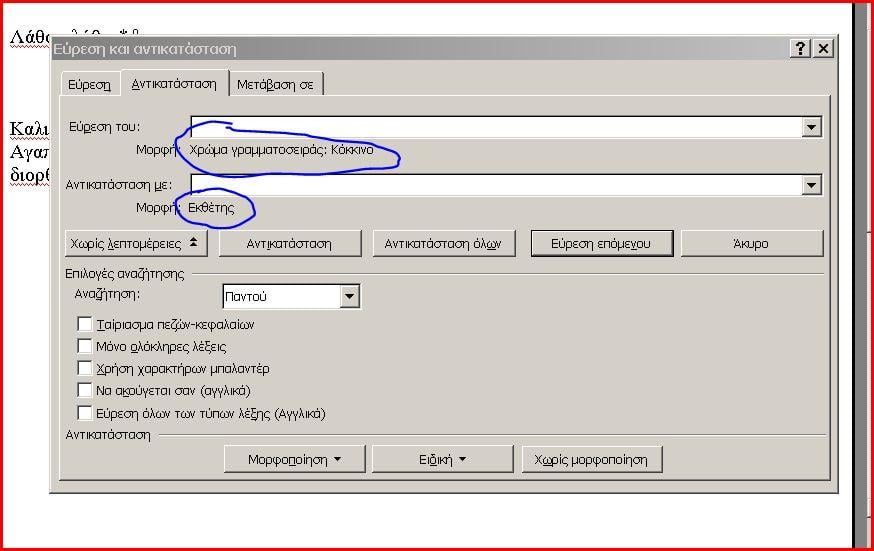

kyriakh Δημοσ. 24 Φεβρουαρίου 2013 Δημοσ. 24 Φεβρουαρίου 2013 Να γράφεις τις σωστές λέξεις δίπλα από τις λάθος, αλλά όλες με κόκκινο χρώμα. Αφού τελειώσεις με την ορθογραφία, πάτα τον κέρσορα στην αρχή του κειμένου. Μετά πάτα CTRL + Η πάτα κάτω κάτω, μορφοποίηση/ γραμματοσειρα/ χρώμα γραμματοσειράς/ Πάτα το κόκκινο χρώμα/ και μετά οκ Μετά πάτα το TAB μορφοποίηση /γραμματοσειρά/ εκθέτης/ οκ Με αυτόν τον τρόπο, και αν κάνεις ακριβώς ότι σου γράφω,αυτόματα θα αλλάξουν όλες οι κόκκινες λέξεις και θα γίνουν εκθέτες όλες μαζί. Ουσιαστικά με αυτό για να καταλάβεις, τι γίνεται; Γίνεται αλλαγή της μορφοποίησης.Δηλαδή, όπου βρίσκει κόκκινη λέξη, την κρατάει ναι μεν κόκκινη, αλλά την κάνει και εκθέτη
