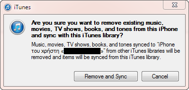

Athanasios2104 Δημοσ. 31 Ιανουαρίου 2013 Δημοσ. 31 Ιανουαρίου 2013 Καλημέρα παίδες, μου παρουσιάστηκε το εξής πρόβλημα με τον συγχρονισμό ενός 4S (με iOS 5) μέσω iTunes 11. Αρχικά χρησιμοποιούσα το laptop και όλα μια χαρά, τώρα που το συνδεσα στο σταθερό, αν πάω να κάνω συγχρονισμό την μουσική βγάζει το εξής μήνυμα: τι remove και sync θέλει να κάνει; και γιατί θέλει να το κάνει, στο ίδιο account μπαίνω και από σταθερό και από laptop, δεν έχω διαφορετικούς λογαριασμούς.
iMarilina Δημοσ. 31 Ιανουαρίου 2013 Δημοσ. 31 Ιανουαρίου 2013 Γίνεται γιατί κανονικά το iphone συγχρονίζεται με ΜΙΑ βιβλιοθήκη (στην προκειμένη περίπτωση είναι η βιβλιοθήκη itunes του λάπτοπ) και τώρα η βιβλιοθήκη του σταθερού υπολογιστή είναι άδεια, οπότε αν συγχρονίσεις, θα σου τα σβήσει όλα (συγχρονίζεται ΑΠΟ το itunes ΣΤΟ κινητό ότι υπάρχει). κάνε authorize pc, κάνε δεξί κλικ στο iphone και TRANSFER PURCHASES να μεταφερθούν οι εφαρμογές σου, κάνε και ένα back up και δες αν θα στο ξαναβγάλει. Εναλλακτικά πες μου και θα σου πώ πώς να μεταφέρεις ολόκληρη τη βιβλιοθήκη του itunes να υπάρχει και στον σταθερό για να μην χάσεις τίποτα. Δες και αυτό εδώ τον οδηγό που έχω γράψει εγώ σχετικά με το πώς να μοιραστείς τη βιβλιοθήκη του itunes μέσω δικτύου, και επίσης και εδώ. http://support.apple.com/kb/HT1202 To δευτερο νομίζω θα σε βοηθήσει ακόμη περισσότερο. Το πρώτο βολεύει αν θες να κάνεις μέσω δικτύου. 1

Athanasios2104 Δημοσ. 21 Φεβρουαρίου 2013 Μέλος Δημοσ. 21 Φεβρουαρίου 2013 λοιπόν, ευχαριστώ καταρχήν, γιατί επιτέλους βρήκα το transfer purchases . εν συνεχεία, με το transfer μεταφέρθηκαν μόνο οι εφαρμογές στο desktop, για music playlists κτλ μου λέει πάλι το "remove and sync" τέσπα, δεν την παλεύω άλλο με αυτό το τρισάθλιο iTunes, απλά θα βάλω το laptop κάπου δίπλα στο γραφείο για να κάνω τα backups ανα διαστήματα...
iMarilina Δημοσ. 21 Φεβρουαρίου 2013 Δημοσ. 21 Φεβρουαρίου 2013 Το remove and sync στο λέει γιατί ειναι συγχρονισμένο με άλλο υπολογιστή. Πήγαινε στον ορίτζιναλ υπολογιστή που έκανες τον συγχρονισμό πρώτη φορά και δε θα στο βγαζει Sent from my iPhone using Insomnia
