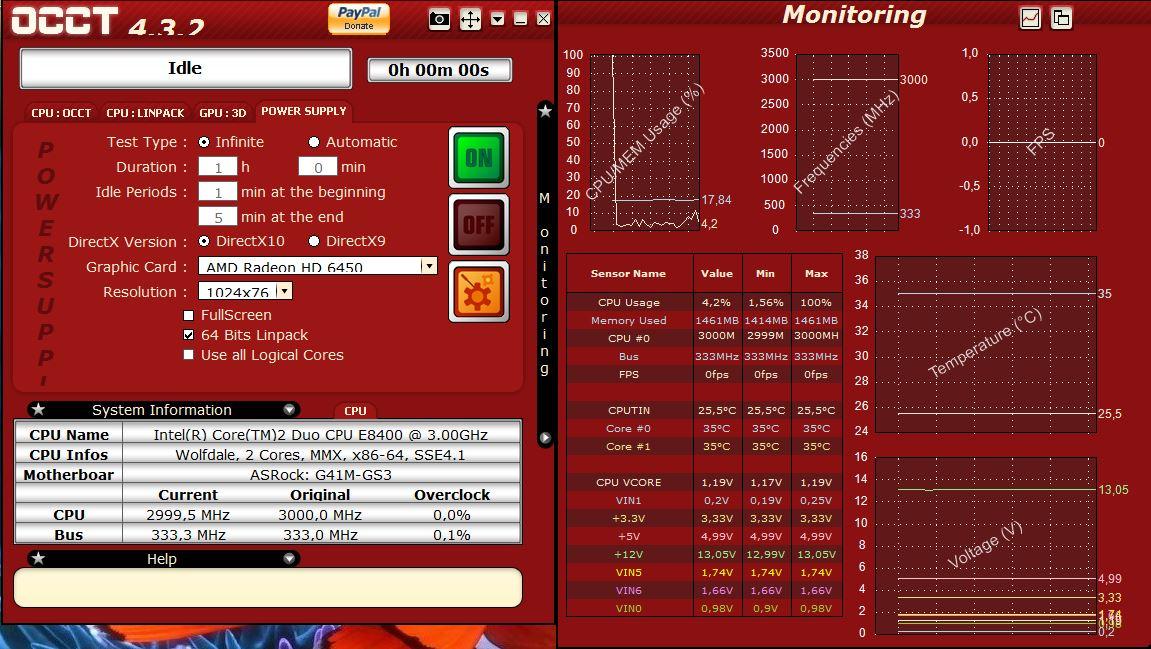

aquadim3 Δημοσ. 1 Φεβρουαρίου 2013 Μέλος Δημοσ. 1 Φεβρουαρίου 2013 εχω εγγυηση απο το eshop , αλλα να το δω πως συμπεριφερεται , γιατι καλα τα λετε αλλα εγω εχω τροφοδοτικο 3 χρονια τωρα και δεν ειχα ΟΥΤΕ το παραμικρο προβλημα , και ειναι οι εξης τιμες στο δικο μου :

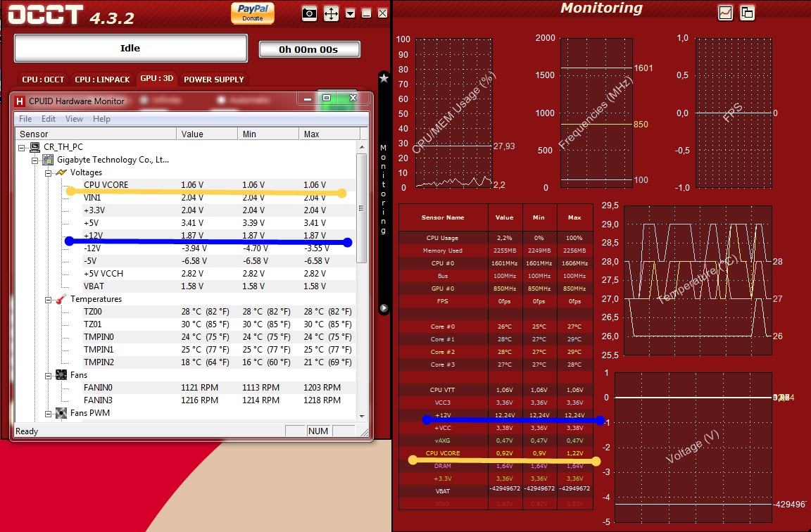

darkheretic Δημοσ. 1 Φεβρουαρίου 2013 Δημοσ. 1 Φεβρουαρίου 2013 (επεξεργασμένο) Δοκιμασε και καποιο αλλο hardware monitoring software οπως το OCCT πχ η οποιο εσυ θεωρεις αξιοπιστο,υπαρχει παντα η πιθανοτητα να δινουν λαθος ενδειξεις.Κοιτα σε μενα τις διαφορες τοσο σε vcore οσο και στο +12v.Δεν παιζει στα +12V να εχω ενδειξη 1,87V συμφωνα με το HWMonitor. Κατεβασε το HWiNFO,το θεωρω ως το πιο αξιοπιστο monitoring http://www.hwinfo.com/ Επεξ/σία 1 Φεβρουαρίου 2013 από darkheretic
izolden Δημοσ. 1 Φεβρουαρίου 2013 Δημοσ. 1 Φεβρουαρίου 2013 Οι τιμές πρέπει να κλιμακώνονται στο +/- 10% περίπου των αναγραφόμενων τιμών +12v +3.3v +5v . Τώρα τα μή επώνυμα τροφοδοτικά κάνουν την δουλειά τους αλλά όπως ανάφεραν και μερικοί ποιο επάνω δεν είναι το ίδιο αξιόπιστα όπως πχ THERMALTAKE - CORSAIR - ENERMAX και άλλα επώνυμα τροφοδοτικά . Και ένα καλό τροφοδοτικό σε ένα καλό σύστημα επιβάλλεται .

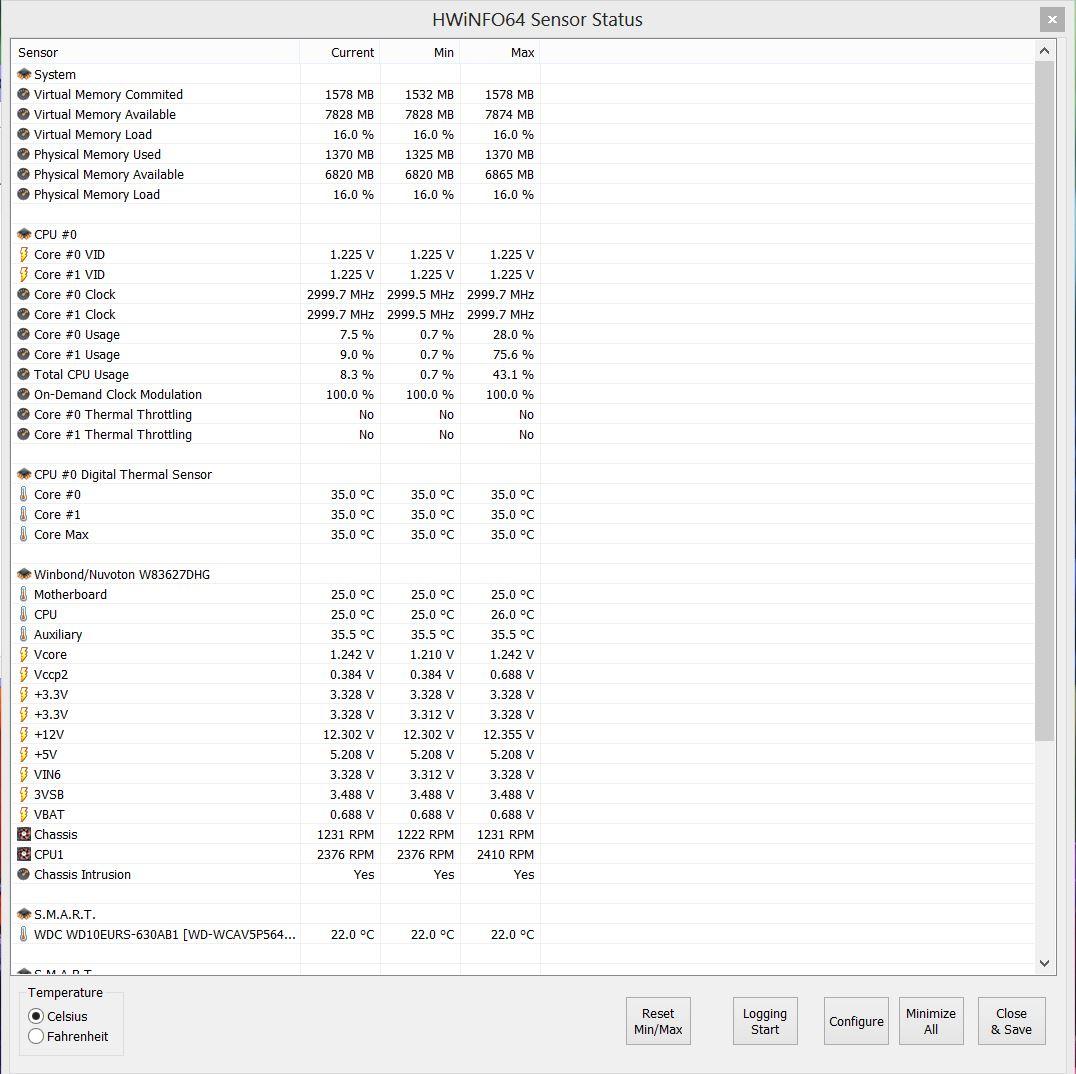

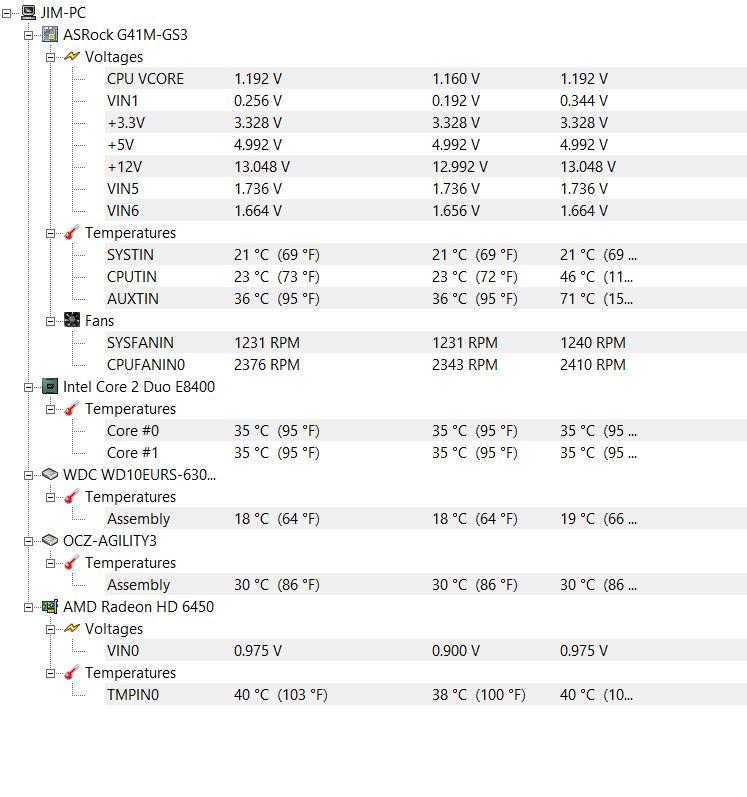

aquadim3 Δημοσ. 1 Φεβρουαρίου 2013 Μέλος Δημοσ. 1 Φεβρουαρίου 2013 κατεβασα το HWinfo που προτεινε ο φιλος darkheretic πιο πανω και εχει καλυτερες τιμες σε σχεση με αλλα . (κατα 0.7V πιο κατω) Οριστε φωτο ( απο το δικο μου PC που δεν ειχε ΠΟΤΕ προβλημα!!) φτου φτου !! απο το HWiNFO ---- OCCT ---- CPUID HWMonitor Οποτε αν το HWiNFO ειναι πιο αξιοπιστο τοτε μπορει και στου φιλου μου το PC οι τιμες του 12V να ειναι μικροτερες.... ισως ..... οποτε μην καταδικαζουμε αναγκαστικα το τροφοδοτικο .......
