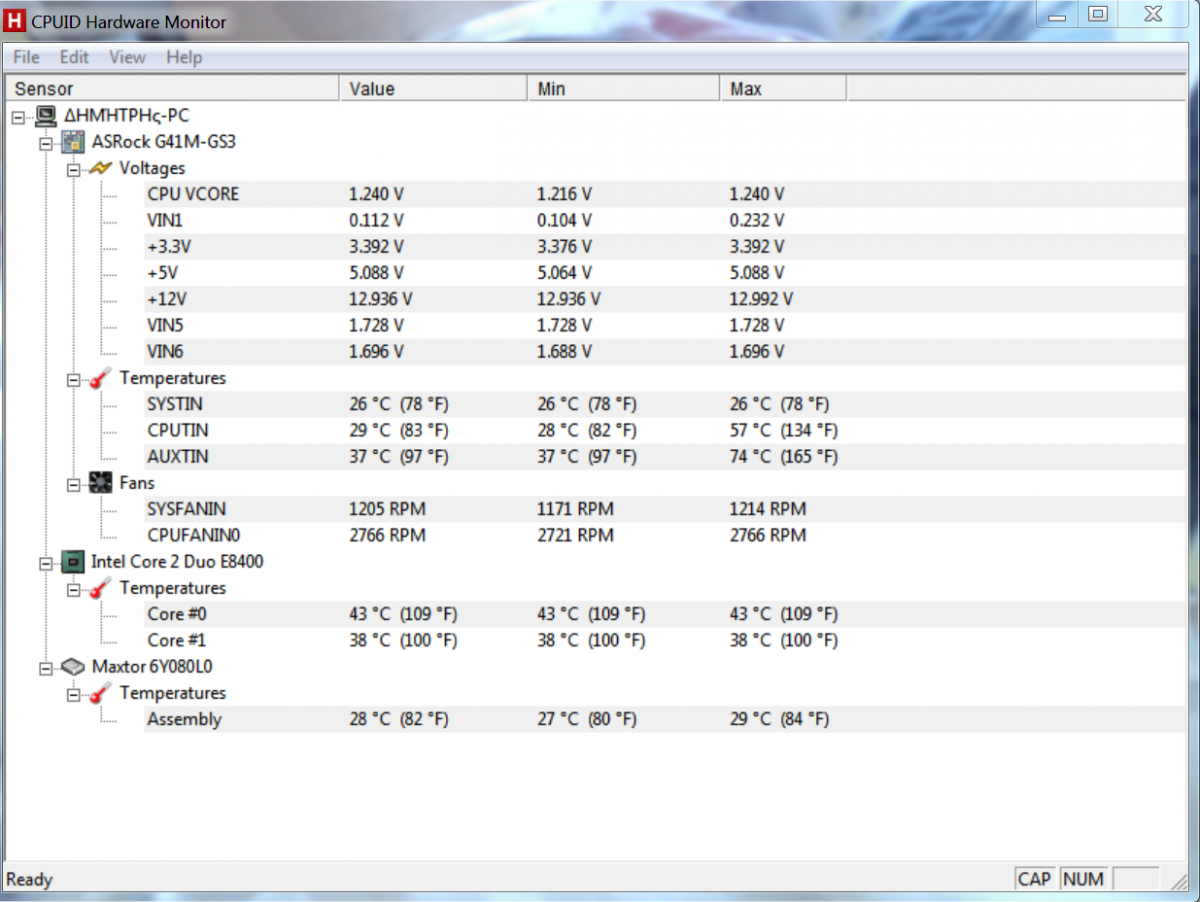

veteranos123 Δημοσ. 30 Ιανουαρίου 2013 Δημοσ. 30 Ιανουαρίου 2013 Για τρέξε το hw monitor και πόσταρε φωτό γιατί υψηλές θερμοκρασίες υποπτεύομαι.Πιο τροφοδοτικό βάλατε?λπίζω όχι από το σύστημα με τον pentium 3 1

sobi1984 Δημοσ. 31 Ιανουαρίου 2013 Δημοσ. 31 Ιανουαρίου 2013 Εχω δυο ΙΔΙΑ pc και δουλευουν τελεια και τα δυο , ιδια μητρικη - επεξεργαστη - μνημες , μονο αλλο τροφοδοτικο εχουν και αλλο κουτι , και δουλευουν τουμπανο πανω απο 2 χρονια !!!!!!!!!!!!!!!!!!!!!!!!!! Ουτε ΜΙΑ ΦΟΡΑ δεν μου εχουν κανει το παραμικρο !!!!!!!! Οποτε φιλε sobi1984 τελειως μα τελειως ακυρο αυτο που λες οτι δεν θα δουλεψουν σωστα , κατι παιζει και κανει επανεκιννησεις και γιαυτο πρεπει να το ψαξω , ειναι η δισκος η τροφοδοτικο οπως λετε . Νταξει ας αρχισω με τον δισκο που ετσι και αλλιως θα τον αλλαζα και θα δω , ααααααν κανει περνουμε ενα τροφοδοτικο να ξεμπερδευουμε !! Και γω στα δυο pc φτηνιαρικα τροφοδοτικα εχω βαλει και ειναι τουμπανο , δουλευουν αψογα πανω απο 2 χρονια !!! Δεν ειναι τοσο απολυτο το φτηνο = χειροτερο , υπαρχουν επιλογες φτηνες και καλες , ειχα παραδειγμα πριν κανα 3μηνο φιλο που τον αφησε τροφοδοτικο αξιας περιπου 80 ευρω , τιποτα μια ωραια μερα νεκρο τελειως , πηραμε ενα φτηνο και ολα μια χαρα !! απλα ποσταρε μου ενα screen shot hwmonitor να δω θερμοκρασια του ε8400.... bsod δεν οφειλονται σε σκληρους ..ειναι θεμα hardware (mobo cpu ram ) μαζι με τροφοδοτικο

aquadim3 Δημοσ. 31 Ιανουαρίου 2013 Μέλος Δημοσ. 31 Ιανουαρίου 2013 αλλαξα τον σκληρο , μεχρι στιγμης δουλευει καμια ωρα δεν εχει κανει κατι. ωριστε και φωτο απο το monitor , για δειτε αν υπαρχει κανα περιεργο ...... ??
