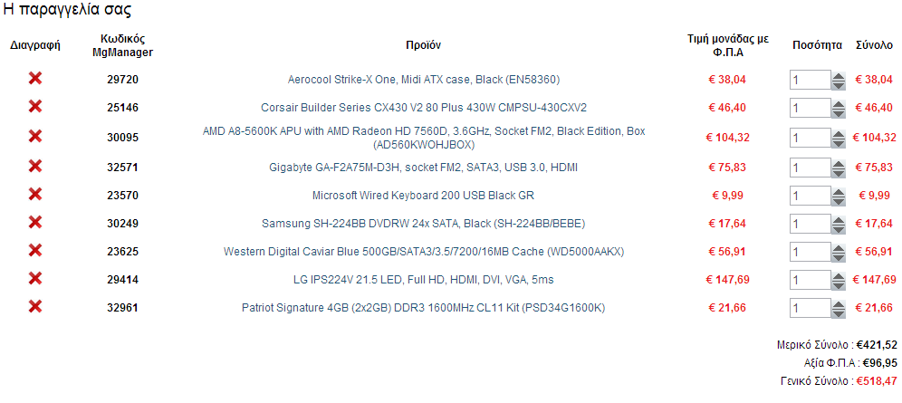

giokou Δημοσ. 30 Ιανουαρίου 2013 Δημοσ. 30 Ιανουαρίου 2013 Από Site: http://www.mgmanager.gr/homepage">mgmanager στην Αθήνα: Με 22άρα IPS οθόνη. * Πληκτρολόγιο περιλαμβάνεται.
