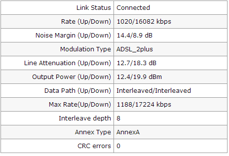

skatopaido Δημοσ. 30 Ιανουαρίου 2013 Δημοσ. 30 Ιανουαρίου 2013 (επεξεργασμένο) παιδια εχω αυτο το ρουτερ ZTE ZXV10 W300 το οποιο ειναι αρκετα σταθερο αλλα κλειδωνει 3 mbs κατω απο το δευτερο που εχω ΖΤΕ ZXV10 H108L το οποιο μου δωσαν προσφατα ( μεταπηδησα απο οτε στην wind) και το οποιο ειναι αθλιο με ολη τη σημασια.επειδη πολλα λεφtα δεν υπαρχουν θελω να παρω εναν καινουριο ρουτερ εως 30ε ας πουμε (και μεταχειρισμενο ας ειναι) .αξιοπιστο με δυνατοτητα πειραγματος του snr μεσα απο το tool.http://www.ebw.gr/el/product/7631/DrayTek-Router-Annex-A-Vigor-2700VG-ADSL2-2-Modem-ensyrmato-kai-asyrmato-router-firewall-VoIP-Gatewa αυτο ειναι αρχαιολογια?μπορω να κατεβασω snr?χαρακτηριστικα γραμμης στην εικονα: Επεξ/σία 1 Φεβρουαρίου 2013 από skatopaido

poulinos Δημοσ. 30 Ιανουαρίου 2013 Δημοσ. 30 Ιανουαρίου 2013 +1 για αυτο το ρουτερ αλλα θα πρεπει να κανεις την διαδικασια να αλλαξεις το firmware.σε τετποια λεφτα δεν νομιζω οτι θα βρεις κατι αλλο. δεν νομιζω να παιζει με dmt αλλα δεν ειμαι σιγουρος γιατι ειμαι με forthnet Και 6 snr οποτε δεν καιγομαι να το κατεβασω. υπαρχει τοπικ εδωμεσα πως αλλαζεις το firmware αλλα προσεχε οταν το παραγγελεις να τους πεις να μην σου στειλουν το μοντελο που δεν flasharete(mac address 81) αν θυμαμαι καλα.αν στο στειλουν απλα το πας πισω απλα θα χασεις χρονο χωρις λογο.ειναι καπως αρχαιολογια με την εννοια οτι δεν εχει wifi n πχ αλλα αμα δεν σε νοιαζει τοτε go for it.ειναι draytek πανω απο ολα.εχεις 2 ιδια ρουτερ τωρα???και το ενα παιζει καλα αλλα αργα και το αλλο γρηγορα αλλα προβληματικα?μηπως απλα εχουν αλλο firmware το καθενα η εχεις διαφορετικα ρουτερ και εγραψες κατι λαθος?? γιατι για να κλειδωνει πιο χαμηλα η εχει αλλο firmware η κατι εχει πειραχτει στις ρυθμισεις του.
skatopaido Δημοσ. 30 Ιανουαρίου 2013 Μέλος Δημοσ. 30 Ιανουαρίου 2013 εχω 2 διαφορετικα ρουτερ, και τα δυο με τα τελευταία firmwares. το ενα κλειδωνει γρηγορότερα αλλα με προβληματα, το αλλο κλειδωνει πιο χαμηλά αλλά είναι σταθερό.
poulinos Δημοσ. 30 Ιανουαρίου 2013 Δημοσ. 30 Ιανουαρίου 2013 απλα το ειπα επειδη εγραψες το ιδιο ρουτερ στο Post σου.και τα 2 μοντελα που εχεις γραψει ειναι το ιδιο πανω. εγραψες παιδια εχω αυτο το ρουτερ ZTE ZXV10 H108L το οποιο ειναι αρκετα σταθερο αλλα κλειδωνει 3 mbs κατω απο το δευτερο που εχω ΖΤΕ ZXV10 H108L
skatopaido Δημοσ. 1 Φεβρουαρίου 2013 Μέλος Δημοσ. 1 Φεβρουαρίου 2013 απλα το ειπα επειδη εγραψες το ιδιο ρουτερ στο Post σου.και τα 2 μοντελα που εχεις γραψει ειναι το ιδιο πανω. εγραψες παιδια εχω αυτο το ρουτερ ZTE ZXV10 H108L το οποιο ειναι αρκετα σταθερο αλλα κλειδωνει 3 mbs κατω απο το δευτερο που εχω ΖΤΕ ZXV10 H108L ωπ ναι ,δεν το ειδα το στραβαδι,το διορθωσα παω δηλαδη σε αυτο ?http://www.info-world.gr/pegasus/products01/show00.php?code=39020&pcode=SHOW_PROD39020 που λεει οτι ειναι και ξεκλειδωτο?
poulinos Δημοσ. 1 Φεβρουαρίου 2013 Δημοσ. 1 Φεβρουαρίου 2013 παω δηλαδη σε αυτο ?http://www.info-world.gr/pegasus/products01/show00.php?code=39020&pcode=SHOW_PROD39020 που λεει οτι ειναι και ξεκλειδωτο? αυτα που ειναι κλειδωμενα και δεν ξεκλειδωνουν ειναι αυτα που μεσα στην Mac address εχουν το νουμερο 81 αν θυμαμαι σωστα απεξω.υπαρχει θεμα για τα vigor που λεει πως να τα ξεκλειδωσεις κτλ κτλ.οι περισσοτεροι τα παιρνουν απο το www.ebw.gr http://www.insomnia.gr/topic/413712-%CE%BE%CE%B5%CE%BA%CE%BB%CE%B5%CE%AF%CE%B4%CF%89%CE%BC%CE%B1-vigor-2700vg-adsl2-2-modem/page-9 απο αυτο το καταστημα δεν ξερω τι γινεται.παντως στο www.ebw.gr αν υπαρχει θεμα στο αλλαζουν οσο ξερω.
