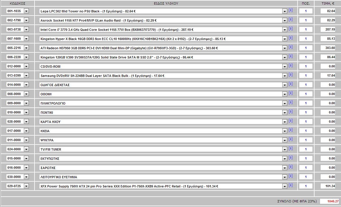

gtsiolis Δημοσ. 28 Ιανουαρίου 2013 Μέλος Δημοσ. 28 Ιανουαρίου 2013 ωραιες συνθεσεις αλλα 16 gb ram δεν ειναι υπορβολικο ; απο οτι ακουσα ο i7 3770 ειναι κλειδομενος ενω ο i7 3770k ειναι ξεκλειδοτος ;
evagelou Δημοσ. 28 Ιανουαρίου 2013 Δημοσ. 28 Ιανουαρίου 2013 8350 ειναι αυτος !!! χωρις ψυκτρα ειναι σα να λεμε σουβλακι χωρις τζατζικι!χαχα περα απο την πλακα δεν νοητε 8350 χωρις oc/ing ! ωραιες συνθεσεις αλλα 16 gb ram δεν ειναι υπορβολικο ; απο οτι ακουσα ο i7 3770 ειναι κλειδομενος ενω ο i7 3770k ειναι ξεκλειδοτος ; οχι δεν ειναι υπερβολη για αυτο που το θες αλλα και γενικοτερα !ειναι κλειδωμενος ο πολλ/στης στον 3770 στον 3770Κ ειναι ξεκλειδωτος και παει μεχρι τον θεο!(με μια σωστη ψυκτρα παντα)
area51 Δημοσ. 28 Ιανουαρίου 2013 Δημοσ. 28 Ιανουαρίου 2013 ωραιες συνθεσεις αλλα 16 gb ram δεν ειναι υπορβολικο ; απο οτι ακουσα ο i7 3770 ειναι κλειδομενος ενω ο i7 3770k ειναι ξεκλειδοτος ; Nαι, αυτή είναι η μόνη διαφορά.
Millennium Δημοσ. 28 Ιανουαρίου 2013 Δημοσ. 28 Ιανουαρίου 2013 Ο non-k είναι και 100mhz χαμηλότερα χρονισμένος.O K δεν έχει Vt-d virtualization και κάποιες hw προστασίες. Αλλά δεν τον ενδιαφέρουν αυτά τον TS.
XMorsX Δημοσ. 29 Ιανουαρίου 2013 Δημοσ. 29 Ιανουαρίου 2013 (επεξεργασμένο) Evagelou αν μου επιτρεπεις πατησα πανω στην συνθεση σου και εκανα ορισμενες μικροβελτιωσεις. Μαζι με αυτον τον δισκο στα 1100 ευρω: http://www.visionstudio.gr/prodinfo.asp?id=30845&cat=6&sub=0&pmanuf=152&sort=undefined&step=undefined Οι βασικες αλλαγες ειναι το κουτι και το τροφοδοτικο, ενα high end συστημα θεωρω πως πρεπει να συνοδευεται απο καλυτερο κουτι και ποιοτικοτερο τροφοδοτικο. Επισης οταν αγοραζεις δυνατη gpu καλο ειναι να εχεις στο νου σου το Crossfire και εφόσον η μητρικη το επιτρεπει, εστω και με x4 bandwidth για τη δευτερη καρτα, καλο ειναι να εχει τροφοδοτικο που τις σηκωνει ανετα. Αλλαξα και τις μνημες λογω budget και την καρτα γραφικων λόγω του +1 χρονου εγγυησης αλλα δεν ειναι απαραιτητα καλυτερη, σε θερμοκρασιες τουλαχιστον πρεπει να ειναι υποδεεστερη, οποτε δεν επιμένω εκει. Επεξ/σία 29 Ιανουαρίου 2013 από XMorsX
evagelou Δημοσ. 29 Ιανουαρίου 2013 Δημοσ. 29 Ιανουαρίου 2013 Evagelou αν μου επιτρεπεις πατησα πανω στην συνθεση σου και εκανα ορισμενες μικροβελτιωσεις. Μαζι με αυτον τον δισκο στα 1100 ευρω: http://www.visionstudio.gr/prodinfo.asp?id=30845&cat=6&sub=0&pmanuf=152&sort=undefined&step=undefined Οι βασικες αλλαγες ειναι το κουτι και το τροφοδοτικο, ενα high end συστημα θεωρω πως πρεπει να συνοδευεται απο καλυτερο κουτι και ποιοτικοτερο τροφοδοτικο. Επισης οταν αγοραζεις δυνατη gpu καλο ειναι να εχεις στο νου σου το Crossfire και εφόσον η μητρικη το επιτρεπει, εστω και με x4 bandwidth για τη δευτερη καρτα, καλο ειναι να εχει τροφοδοτικο που τις σηκωνει ανετα. Αλλαξα και τις μνημες λογω budget και την καρτα γραφικων λόγω του +1 χρονου εγγυησης αλλα δεν ειναι παραιτητα καλυτερη, σε θερμοκρασιες τουλαχιστον πρεπει να ειναι υποδεεστερη, οποτε δεν επιμενω εκει. καλα κανεις εννοειτε!απλα επειδη ειπε μεχρι 1000 δεν ηθελα να φτασω στα 1100....αυτα τα 70~ σε σχεση με την δικια μου κανουν διαφορα στο τροφοδοτικο και το κουτι!αρκει παντα να μπορει να τα διαθεση 1
gtsiolis Δημοσ. 31 Ιανουαρίου 2013 Μέλος Δημοσ. 31 Ιανουαρίου 2013 Ειδα και τις συνθεσεις σας και ρωτισα και φιλους μου και εκανα ενα συνδιασμο. psu: http://www.visionstudio.gr/prodinfo.asp?id=23677&cat=17 vga: http://www.visionstudio.gr/prodinfo.asp?id=32141&cat=5&sub=137&pmanuf=undefined&sort=33&step=undefined mobo: http://www.visionstudio.gr/prodinfo.asp?id=23544&cat=3&sub=369&pmanuf=196&sort=3&step=undefined hhd: http://www.visionstudio.gr/prodinfo.asp?id=18723&cat=6 ssd: http://www.visionstudio.gr/prodinfo.asp?id=32533&cat=6 ram: http://www.visionstudio.gr/prodinfo.asp?id=32818&cat=4 σύνολο : 1089 τι θα μπορουσα να κοψω απο αυτην την συνθεση για να μου βγει λιγο φθηνοτερα;
MoviemakerGr Δημοσ. 31 Ιανουαρίου 2013 Δημοσ. 31 Ιανουαρίου 2013 Ωραία βγάλε το Ti από την κάρτα επίσης μπορείς να κατέβεις στο TX650 και SSD πήγαινε εδώ > http://www.visionstudio.gr/prodinfo.asp?id=31967&cat=6&sub=318&pmanuf=undefined&sort=undefined&step=2 1
XMorsX Δημοσ. 31 Ιανουαρίου 2013 Δημοσ. 31 Ιανουαρίου 2013 Η mobo ειναι μεγαλο φαουλ, εχει chipset H67. Δες καλυτερα την συνθεση που εχω ποσταρει εγω ή του evagelou.
area51 Δημοσ. 31 Ιανουαρίου 2013 Δημοσ. 31 Ιανουαρίου 2013 Ειδα και τις συνθεσεις σας και ρωτισα και φιλους μου και εκανα ενα συνδιασμο. psu: http://www.visionstudio.gr/prodinfo.asp?id=23677&cat=17 vga: http://www.visionstudio.gr/prodinfo.asp?id=32141&cat=5&sub=137&pmanuf=undefined&sort=33&step=undefined mobo: http://www.visionstudio.gr/prodinfo.asp?id=23544&cat=3&sub=369&pmanuf=196&sort=3&step=undefined hhd: http://www.visionstudio.gr/prodinfo.asp?id=18723&cat=6 ssd: http://www.visionstudio.gr/prodinfo.asp?id=32533&cat=6 ram: http://www.visionstudio.gr/prodinfo.asp?id=32818&cat=4 σύνολο : 1089 τι θα μπορουσα να κοψω απο αυτην την συνθεση για να μου βγει λιγο φθηνοτερα; Τροφοδοτικό: http://www.visionstudio.gr/prodinfo.asp?id=23359&cat=17&sub=undefined&pmanuf=undefined&sort=undefined&step=2 (και πολύ είναι και με ένα καλό 500αρι ήσουν καλυμμένος και άνετος) Κάρτα γραφικών: http://www.visionstudio.gr/prodinfo.asp?id=31283&cat=5&sub=137&pmanuf=undefined&sort=undefined&step=3 (fail η asus σε αυτά τα λεφτά. Δες την gigabyte.) Μνήμες: http://www.visionstudio.gr/prodinfo.asp?id=32820&cat=4&sub=244&pmanuf=undefined&sort=undefined&step=9 (καλύτερα 2χ8, δεν έχουν διαφορά με αυτές που διάλεξες εκτός αν σε ενδιαφέρει η εμφάνιση) mobo: http://www.visionstudio.gr/prodinfo.asp?id=29201&cat=3&sub=undefined&pmanuf=undefined&sort=undefined&step=3 (στα ίδια λεφτα αλλά νεώτερο chipset) SSD μην αλλάξεις, κράτα αυτόν που διαλεξες. Γλυτώνεις συνολικά 62 ευρώ χωρίς καμία απολύτως επίπτωση στις επιδόσεις ή την ποιότητα Μπορείς να γλυτώσεις άλλα 40 ευρώ (σύνολο 102) χωρίς επίσης επιπτώσεις στις επιδόσεις αλλά με επίτωση στις εγγυήσεις πηγαίνοντας σε αυτόν τον σκληρό: http://www.visionstudio.gr/prodinfo.asp?id=27534&cat=6&sub=12&pmanuf=undefined&sort=undefined&step=undefined (3 χρόνια εγγύηση έναντι 5 του black) και σε αυτήν τη μητρική: http://www.visionstudio.gr/prodinfo.asp?id=29322&cat=3&sub=undefined&pmanuf=undefined&sort=undefined&step=undefined (2 χρόνια εγγύηση έναντι 3 της asus). Η mobo ειναι μεγαλο φαουλ, εχει chipset H67. Δες καλυτερα την συνθεση που εχω ποσταρει εγω ή του evagelou. p67 έχει, όχι h67 αλλά και πάλι δεν είναι καλή επιλογή. Αρκετά παλιό χωρίς υποστηριξη ενσωματωμένων γραφικών (αν χρειαστούν) και o/c friendly βέβαια αλλά αυτό δεν τον αφορά.
MoviemakerGr Δημοσ. 31 Ιανουαρίου 2013 Δημοσ. 31 Ιανουαρίου 2013 Την mobo την είδα μόνο οπτικά .. αυτή που σου λέει ο Area είναι η σωστή.
gtsiolis Δημοσ. 31 Ιανουαρίου 2013 Μέλος Δημοσ. 31 Ιανουαρίου 2013 Ειδα τις συνθεσεις.τι ρολο παιζει το chipset? Τη μητρικη την επελεξα επειδη υποστιριζει μεγαλιτερες ταχυτητες στην ram.επεισης αυτες οι ραμ ειναι 1600mhz ενω οι αλλες ηταν 1866mhz.η καρτα γραφικων εχει τις ιδιες επιδοσεις με την asus?ψυκτρα δεν θελω εχω την coolermaster 212+.και κατι τελευτεο.δεν επειρεαζονται οι επιδοσεις αν βαλω 4x4 gb η 2x8 gb ram? Και επισεις το overclock βοιθαει στην επεξεργασια βιντεο?
area51 Δημοσ. 31 Ιανουαρίου 2013 Δημοσ. 31 Ιανουαρίου 2013 Ειδα τις συνθεσεις.τι ρολο παιζει το chipset? Άλλα βοηθάνε στο overclocking άλλα όχι. Επίσης έχει να κάει με sli κτλ. Εννοείται ότι με H77 chipset δεν πας στον Κ αλλά στον "απλό". Τη μητρικη την επελεξα επειδη υποστιριζει μεγαλιτερες ταχυτητες στην ram. Δεν θα σε βοηθήσουν κάπου οι μεγαλύτερες ταχύτητες στη ram, δεν υπάρχει διαφορά. επεισης αυτες οι ραμ ειναι 1600mhz ενω οι αλλες ηταν 1866mhz όπως σου είπα δεν υπάρχει διαφορά. Και 1333 θα σου πρότεινα αν ήταν φτηνότερες. Είχα 1600αρες και τις άλλαξα με 1333αρες. Ούτε στα benchmarks δεν είδα διαφορά. η καρτα γραφικων εχει τις ιδιες επιδοσεις με την asus? Ναι. Η asus είναι απλά υπερτιμημένη. Εφόσον μιλάμε για την ίδια κάρτα (660ti) και την ίδια εγγύηση (3 χρόνια), διαλέγεις απλά την φτηνότερη. ψυκτρα δεν θελω εχω την coolermaster 212+. Το πιθανότερο είναι να βρίσκουν οι μνήμες που διάλεξες. και κατι τελευτεο.δεν επειρεαζονται οι επιδοσεις αν βαλω 4x4 gb η 2x8 gb ram? Όχι, δεν επηρεάζονται, μη σου πω ότι είναι καλύτερα με 2x8. Σε κάθε περίπτωση όπως είπα δις, δεν σε αφορούν οι επιδόσεις τις ram. Με τα 2x8 έχεις δύο πλεονεκτήματα: Μπορείς αργότερα να προσθέσεις κι άλλη μνήμη και δεν ταλαιπωρείς τον memory controller του επεξεργαστή. Και επισεις το overclock βοιθαει στην επεξεργασια βιντεο? Εξαρτάται με το τι εννοείς επεξεργασία. Σε ορισμένες περιπτώσεις ίσως βοηθήσει αλλά το κόστος ανεβαίνει αρκετά και βγαίνεις κι άλλο εκτός μπάτζετ. Τις αλλαγές που σου πρότεινα θα σου τις πρότεινα και σε περίπτωση που δεν ήθελες να εξοικονομήσεις χρηματα, πόσο μάλλον τώρα.
