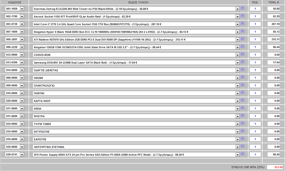

σύνολο 961,65, μαζί με το case  κ τα μεταφορικά θα βγεις ~30 ευρώ εκτός μπατζεκτ αλλά αξίζει 1000%
το κουτι θα κανει κανα 55αρι + μεταφορικα+ dvd r/w που ξεχασες να βαλεις εισαι πανω απο 50 ευρω :D και πιστευω δισκο θελει 1tb για την δουλεια του!
Πολύ καλή η σύνθεση του XmorsX, καλύτερη του evagelou. Προσωπικά θα έβαζα στη σύνθεση του evagelou τις μνήμες του XmorsX και θα έδινα τα επιπλέον (+ κάποια ακόμα) στο κουτί.
αμα ειχε λιγο ακομα περιθωριο ενα 300r θα το εβαζα με μεγαλη αγαπη :P μνημες γτ area?
Γιατί γλυτωνει ένα δεκάρικο για να το ρίξει στο κουτί. Και 1333αρες θα έβαζα χωρίς καμία τύψη αν ήταν φτηνότερες.
δεν αντιλεγω οντως οι διαφορες ειναι απειροελαχιστες ! μαζι σου και εγω :D
