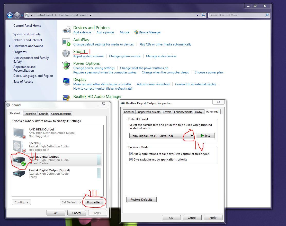

profi Δημοσ. 28 Ιανουαρίου 2013 Δημοσ. 28 Ιανουαρίου 2013 περνάς drivers μετά πάς στο control panel κ μετά ακολουθείς τα 1 2 3 4 (δεν ξέρω αν θα δουλέψει έτσι απλά ή θέλει κ ρυθμίσεις μέσα από το παιχνίδι...δεν μπορώ να βοηθήσω άλλο...δεν παίζω παιχνίδια κ τώρα μόλις ανακάλυψα ότι το υποστιρίζει η μητρική μου,κάτι μου θύμισε το ALC892 )
Iskantar Δημοσ. 28 Ιανουαρίου 2013 Μέλος Δημοσ. 28 Ιανουαρίου 2013 ωραιααααααα.....εμενα μου βγαζει μονο 2 channels! εχω τους drivers 6.0.1.6662 απο ότι ειδα στις ιδιότητες! πρεπει να κατεβασω καποιο συγκεκριμενο πακετο? εχεις link? περνάς drivers μετά πάς στο control panel κ μετά ακολουθείς τα 1 2 3 4 live.JPG (δεν ξέρω αν θα δουλέψει έτσι απλά ή θέλει κ ρυθμίσεις μέσα από το παιχνίδι...δεν μπορώ να βοηθήσω άλλο...δεν παίζω παιχνίδια κ τώρα μόλις ανακάλυψα ότι το υποστιρίζει η μητρική μου,κάτι μου θύμισε το ALC892 ) ωραιααααααα.....εμενα μου βγαζει μονο 2 channels! εχω τους drivers 6.0.1.6662 απο ότι ειδα στις ιδιότητες! πρεπει να κατεβασω καποιο συγκεκριμενο πακετο? εχεις link?
profi Δημοσ. 28 Ιανουαρίου 2013 Δημοσ. 28 Ιανουαρίου 2013 αν πατήσεις πάνω στο βελάκι που είναι σε κύκλο ( ο θεός να τον κάνει ) στο βήμα 4 δεν σου βγάζει άλλες επιλογές?? επίσης...λειτουργικο?? φαντάζομαι windows 7 64bit??
Iskantar Δημοσ. 28 Ιανουαρίου 2013 Μέλος Δημοσ. 28 Ιανουαρίου 2013 αν πατήσεις πάνω στο βελάκι που είναι σε κύκλο ( ο θεός να τον κάνει ) στο βήμα 4 δεν σου βγάζει άλλες επιλογές?? επίσης...λειτουργικο?? φαντάζομαι windows 7 64bit?? μου βγαζει επιλογες μονο 2καναλες. λειτουργικο καλα το φανταστηκες. προσπαθησα να περασω το Dolby Digital Live and DTS Connect pack αλλα μου βγαζει μηνυμα λαθους οτι δεν εχω καποια υποστηριζομενη συσκευη ηχου (ψαχνει της creative μαλλον και δεν βρισκει).
