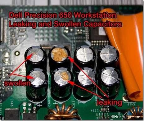

SPANK Δημοσ. 28 Ιανουαρίου 2013 Δημοσ. 28 Ιανουαρίου 2013 Δες για σκασμένους η φουσκωμένους πυκνωτές οπως στην φωτογραφία
gk13 Δημοσ. 28 Ιανουαρίου 2013 Μέλος Δημοσ. 28 Ιανουαρίου 2013 *SPANK Βλέπω μόνο 2 που είναι φουσκωμένη.Οι άλλοι όλοι πρέπει να είναι καλά.
SPANK Δημοσ. 28 Ιανουαρίου 2013 Δημοσ. 28 Ιανουαρίου 2013 Ωραία τοτε εκει ειναι το πρόβλημα μάλλον, αν πιάνουν τα χέρια σου απο κολλητήρι να τους βγάλεις και να βάλεις καινούργιους θα γίνει η δουλειά πιστεύω, αλιως βρες κάποιον που μπορεί να στο κάνει δεν ειναι και δύσκολο. Τους βγάζεις και πας σε ενα κατάστημα με ηλεκτρονικά και σου δίνουν 2 ίδιους η παρόμοιους που κάνουν ξέρουν αυτοι.
