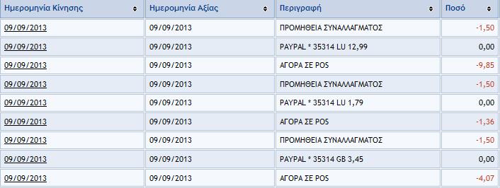

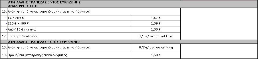

BloodDonor89 Δημοσ. 11 Σεπτεμβρίου 2013 Δημοσ. 11 Σεπτεμβρίου 2013 Καλησπερα, πρωτο απ ολα συγχαρητιρια για το κειμενο και για ολους οσους εχουν συμβαλει στο να γινει ο απολυτος οδηγος για αγορα απο εξωτερικο. Επειδη εδω συζητατε και θεματα περαν απο αγορες και θεματα τραπεζων και συγκεκριμενα για συναλλαγες προς αλλες χωρες μεσω ιντερνετ. Αυτο που θελα να επισημανω ειναι πως η eurobank πλεον χρεωνει 1.5 ευρω για καθε μετατροπη συναλλαγματος. Την πατησα πολυ ασχημα προ ημερων καθως διαβαζα οτι ειναι καλυτερα η μετατροπη να γινεται απο την τραπεζα μας απ οτι αυτη του paypal. Δεν το εψαξα πολυ και ετσι χρεωθηκα τα ακολουθα ποσα: Εδω σας παραθετω και το τιμολογιο προμηθειων της eurobank και εικονα για να μην ψαχνεται. Δεν ξερω αν κρατα μονο το 1.5 ευρω η και καποιο ποσοστο επι του ποσου πληρωμης. Μετα που ρωτησα σε αλλο site μου ειπαν οτι αυτο που διαβαζα οτι συμφερει την μετατροπη να την κανει η τραπεζα αφορα μονο σε μεγαλα ποσα. Δεν ξερω κατα ποσο ισχυει. Καπου εδω θα θελα να υποβαλω και γω την ερωτηση μου Εχω χρεωστικη της πειραιως ποσο ποσοστο κρατα κι αν εχει επιπλεον χρεωση οπως αυτη της eurobank (το 1,5 ευρω δηλαδη που χρεωθηκα). Για να δω τι με συμφερει τελικα. Η καταργω τις αγορες μεσω χρεωστικης eurobank η μενω οπως ειμαι με την μονη διαφορα την μετατροπη να την κανει το paypal.
makfil Δημοσ. 11 Σεπτεμβρίου 2013 Μέλος Δημοσ. 11 Σεπτεμβρίου 2013 Ξεκινώντας από την προμήθεια στις αγορές σε συνάλλαγμα, αυτή είναι 2% επί του ποσού και αναγράφεται στο link της Eurobank (στην αρχή της 5ης σελίδας) στο κεφάλαιο 6 του οδηγού και εφαρμόστηκε από 17/9/2012. Αυτός ήταν άλλωστε ο λόγος που ξεκίνησα να γράφω τον οδηγό. Στο ίδιο κεφάλαιο αναφέρονται οι αντίστοιχες προμήθειες και άλλων τραπεζών και τα links τους. Το 1,50€ που αναφέρεις είναι η προμήθεια για τη μετατροπή συναλλάγματος (τραπεζογραμματίων) και όχι για αγορές σε συνάλλαγμα. Έχει αποδειχθεί ότι συμφέρει να αγοράζουμε στο νόμισμα της χώρας από την οποία αγοράζουμε και τη μετατροπή να την κάνει η τράπεζά μας, με βάση την ισοτιμία των οργανισμών (Visa/MasterCard) που έχουν εκδώσει την κάρτα μας γιατί η ισοτιμία του PayPal, Amazon κλπ είναι χειρότερη για τον αγοραστή. Σε μικρά ποσά η διαφορά είναι μικρή αλλά σε μεγάλα και στο σύνολο των αγορών ενός χρόνου η διαφορά είναι σημαντική. 3

BloodDonor89 Δημοσ. 12 Σεπτεμβρίου 2013 Δημοσ. 12 Σεπτεμβρίου 2013 Χρεώνει 2% στο ποσό της αγοράς σε συνάλλαγμα. Έλεγξε τις αγορές σου και θα δεις ότι σου χρεώνει 2% το οποίο πιθανά να συμπίπτει με το 1,5 ευρώ. Ναι μεσα στο τελικο ποσο προφανως και θα ειναι το 2% αυτο που λεω ειναι οτι χρεωνει επιπλεον 1.5 ευρω, χρεωση συναλλαγης, δεν ξερω. Λεει προμηθεια συναλλαγματος. Και αποκλειεται αυτο να ειναι το 2% επι του ποσου. Ξανα παραθετω την εικονα ειναι απο το ebanking.
makfil Δημοσ. 12 Σεπτεμβρίου 2013 Μέλος Δημοσ. 12 Σεπτεμβρίου 2013 Μπορείς να δώσεις λεπτομέρειες για τις 3 αγορές που έκανες; (ποσό, νόμισμα κλπ)
BloodDonor89 Δημοσ. 12 Σεπτεμβρίου 2013 Δημοσ. 12 Σεπτεμβρίου 2013 Μπορείς να δώσεις λεπτομέρειες για τις 3 αγορές που έκανες; (ποσό, νόμισμα κλπ) 1) http://www.ebay.com/itm/121036142276?var=420109323080&ssPageName=STRK:MEWNX:IT&_trksid=p3984.m1497.l2649 Νομισμα: USD Τιμη σε USD 12.99 2) http://www.ebay.com/itm/111146977116?var=410204529196&ssPageName=STRK:MEWNX:IT&_trksid=p3984.m1497.l2649 Νομισμα USD Τιμη σε USD 1.79 3) http://www.ebay.com/itm/190826771099?ssPageName=STRK:MEWNX:IT&_trksid=p3984.m1497.l2649 Νομισμα: GBP Τιμη σε GBP 3,45 EDIT: Πηρα την στην eurobank και μου ειπαν οτι στις debit MasterCard δηλαδη στις χρεωστικες, η χρεωση ειναι 1,5 ευρω. Το 2% προμηθεια αφορα μονο τις πιστωτικες. Πηρα και τηλ στην πειραιως. Μου ειπαν το αλλο κουλο, δεν ξερω κατα ποσο ισχυει. Οτι για αγορες μεσω ιντερνετ η τραπεζα δεν κρατα προμηθεια. Δηλαδη τιμη του προιοντος σε ξενο νομισμα και κανουμε την διαιρεση με την ισοτιμια της μερας για το συγκεκριμενο νομισμα. Τι σημαινει αυτο; Οτι με πιασαν κοτσο Αρα καταργω τις αγορες απο eurobank.
makfil Δημοσ. 12 Σεπτεμβρίου 2013 Μέλος Δημοσ. 12 Σεπτεμβρίου 2013 Η χρέωση του 1,50€ και μάλιστα σε τέτοια ποσά είναι σκέτη κλοπή. Έχω και την Debit της Eurobank αλλά δεν θα σκεφτόμουν ποτέ να τη χρησιμοποιήσω για αγορές. 'Αλλαξε κάρτα/τράπεζα για να γλυτώσεις από αυτού του είδους τη στυγνή εκμετάλλευση. Σίγουρα η πιστωτική της ΕΤΕ και του ΤΤ δεν χρεώνουν προμήθειες.
BloodDonor89 Δημοσ. 12 Σεπτεμβρίου 2013 Δημοσ. 12 Σεπτεμβρίου 2013 <p>Η χρέωση του 1,50€ και μάλιστα σε τέτοια ποσά είναι σκέτη κλοπή.</p> <p> </p> <p>Έχω και την Debit της Eurobank αλλά δεν θα σκεφτόμουν ποτέ να τη χρησιμοποιήσω για αγορές.</p> <p> </p> <p>'Αλλαξε κάρτα/τράπεζα για να γλυτώσεις από αυτού του είδους τη στυγνή εκμετάλλευση.</p> <p>Σίγουρα η πιστωτική της ΕΤΕ και του ΤΤ δεν χρεώνουν προμήθειες.</p> Αυτό είπα και στον υπάλληλο που συνομίλησα, μου λέει αυτή είναι η πολιτική της τράπεζας, και του κάνω μια. Δηλαδή είστε κλέφτες; Χαίρομαι που μου το επιβεβαίωσατέ. Και αμέσως έκανα μεταφορά των χρημάτων από το φιλ. Πριν λίγο πήρα πάλι τηλ την Πειραιώς για επιβεβαίωση. Και όντως δεν χρεώνει τίποτα επιπλέον από το ποσό που βγαίνει από την ισοτιμία. Τις επόμενες μέρες θα το επιβεβαιώσω στην πράξη με μια αγορά της τάξεως του ενός ευρώ. Αποστολή από το MT11i με τη χρήση Insomnia App
