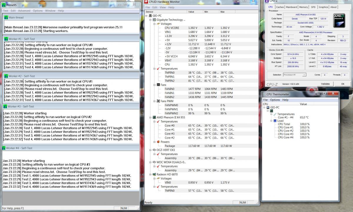

papazaf Δημοσ. 23 Ιανουαρίου 2013 Μέλος Share Δημοσ. 23 Ιανουαρίου 2013 με 2 λεπτα prime Συνδέστε για να σχολιάσετε Κοινοποίηση σε άλλες σελίδες άλλες επιλογές
ninos30 Δημοσ. 23 Ιανουαρίου 2013 Share Δημοσ. 23 Ιανουαρίου 2013 http://www.skroutz.gr/s/417171/Thermalright-TRUE-Spirit-120.html Εγώ για αυτήν μιλάω? Δηλαδή η megahalems ή η V8 χάνουν από αυτήν?? Ή ακόμα και από την Η60? Υπάρχει και η έκδοση TS140. Και ΝΑΙ. Η V8 Σίγουρα. Με τις άλλες είναι πάνω κάτω στα ίδια (λίγο πάνω). (Δεν ξέρω με την νέα έκδοση της Η60-2013 τι γίνεται να σου πω την αλήθεια) με 2 λεπτα prime Τα 2 είναι λίγα. 5 τουλάχιστον. Και θέλω να φαίνεται από το HWMonitor όλη η καρτέλα μέχρι κάτω που δείχνει τα cores. Και βγάλε άλλο ένα screenshot με το Prime να μην τρέχει. Θέλω να δω το CPUz σε idle κατάσταση Συνδέστε για να σχολιάσετε Κοινοποίηση σε άλλες σελίδες άλλες επιλογές

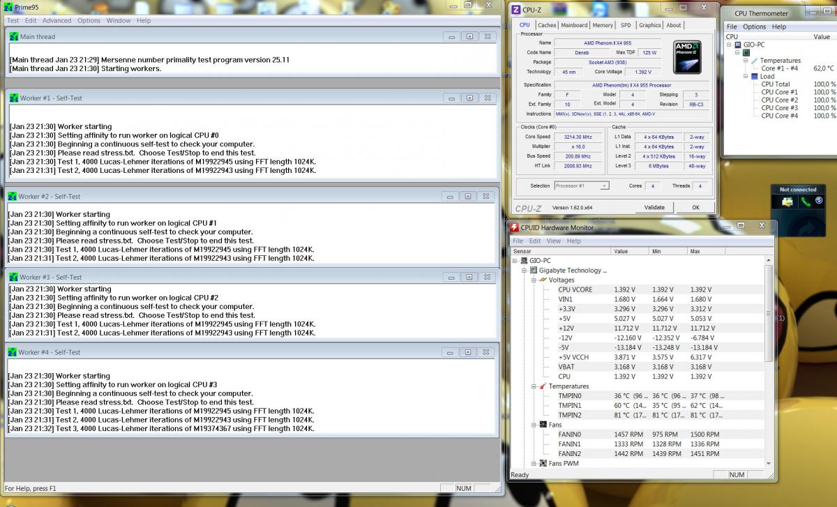

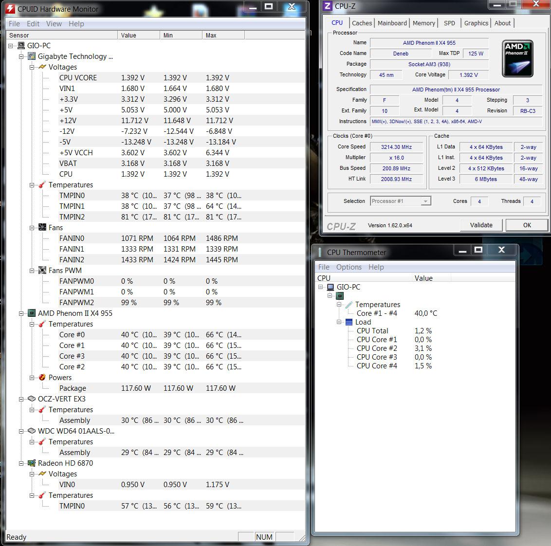

papazaf Δημοσ. 23 Ιανουαρίου 2013 Μέλος Share Δημοσ. 23 Ιανουαρίου 2013 τα screenshoots 5 min και idle Συνδέστε για να σχολιάσετε Κοινοποίηση σε άλλες σελίδες άλλες επιλογές
dimitris21gr Δημοσ. 23 Ιανουαρίου 2013 Share Δημοσ. 23 Ιανουαρίου 2013 Για το συγκεκριμένο τσιπάκι δεν ξέρω ποια είναι μέγιστη θερμοκρασία που προτείνεται από την AMD, αλλά οι 66 βαθμοί max και υπό τέτοιες συνθήκες (prime95) νομίζω ότι πολύ καλή θερμοκρασία!! Συνδέστε για να σχολιάσετε Κοινοποίηση σε άλλες σελίδες άλλες επιλογές
Millennium Δημοσ. 23 Ιανουαρίου 2013 Share Δημοσ. 23 Ιανουαρίου 2013 Αν είναι σωστή δεν είναι καλά. Συνδέστε για να σχολιάσετε Κοινοποίηση σε άλλες σελίδες άλλες επιλογές
ninos30 Δημοσ. 23 Ιανουαρίου 2013 Share Δημοσ. 23 Ιανουαρίου 2013 Εχω και 'γω Cooler Master Hyper 212 EVO με δυο ανεμιστηρες. Μου εχει συμβει και σε μενα στο παρελθον, και μαλιστα συμβαινει και τωρα που σου γραφω. Ειμαι γυρω στους 40 βαθμους τωρα που το βλεπω σε IDLE, ενω συνηθως ειμαι 5-7 βαθμους πιο κατω και με χαμηλοτερες στροφες ανεμιστηρα. Τι συνεβει τωρα: Εχει σταματησει να δουλευει το Cool-N-Quiet. O επεξεργαστης μου (Phenom II X4 955) δουλευει μονιμα στα 3.6GHz (λιγο υπερχρονισμενος) και δεν πεφτει η συχνοτητα του. Μαλλον καποιος driver ή service θα τα 'παιξε ή κολησε κατα την εκκινηση των Windows 7 και ετσι δεν λειτουργει το Cool-N-Quiet. Παω για restart. Θα κανω edit μετα το restart. [edit] Τωρα επανηλθε και λειτουργει ξανα το Cool-N-Quiet. H συχνοτητα επεσε στα 800MHz. Θερμοκρασια 33-34 βαθμους και σε χαμηλοτερες στροφες ανεμιστηρα (και σε IDLE λειτουργια). Κοίτα πόσο νωρίτερα στο είχε πει.... Όπως βλέπεις idle η CPU σου μένει στα 3200 ακόμα και idle. Οπότε φυσιολογικό είναι να είσαι στους ~40. Άμα δούλευε το Cool N Quiet (μήπως δεν το έχεις ενεργοποιημένο?) η CPU σου θα έπεφτε στους 30-33. Σε load είσαι λίγο ανεβασμένος. Θα έπρεπε να είσαι ~52-55 Τι πάστα έβαλες όταν την άλλαξες που είπες? Με την κατάλληλη (αν δεν την χρησιμοποιείς) μπορούμε να ρίξουμε άλλους 3-4 επιπλέον την θερμοκρασία. @Μil τι εννοείς? Συνδέστε για να σχολιάσετε Κοινοποίηση σε άλλες σελίδες άλλες επιλογές
