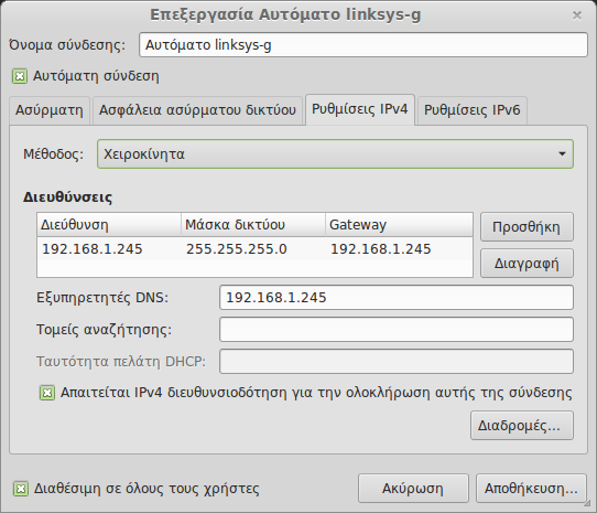

takhs_TAKHS Δημοσ. 22 Ιανουαρίου 2013 Δημοσ. 22 Ιανουαρίου 2013 Επιλέγω το ipv4 και μετά επιλέγω μέθοδος χειροκίνητη και μου αφήνεισχεδόν όλες της ρύθμισης χειροκίνητη εκτός από την ταυτότητα πελάτη dhcp πωςγίνετε να το διορθώσω και όταν επιλέγω χειροκίνητη μέθοδος να με αφήνει να βάζωκαι την ταυτότητα πελάτη dhcp έχω ubuntu 12.10.
mphxths Δημοσ. 22 Ιανουαρίου 2013 Δημοσ. 22 Ιανουαρίου 2013 το dhcp ρυθμιζει τα παντα αυτοματα το "χειροκινητα" ρυθμιζει τα παντα ....χειροκινητα... θεωρεις λογικο να σου χει διαθεσιμο και το "ταυτοτητα πελατη dhcp" ?

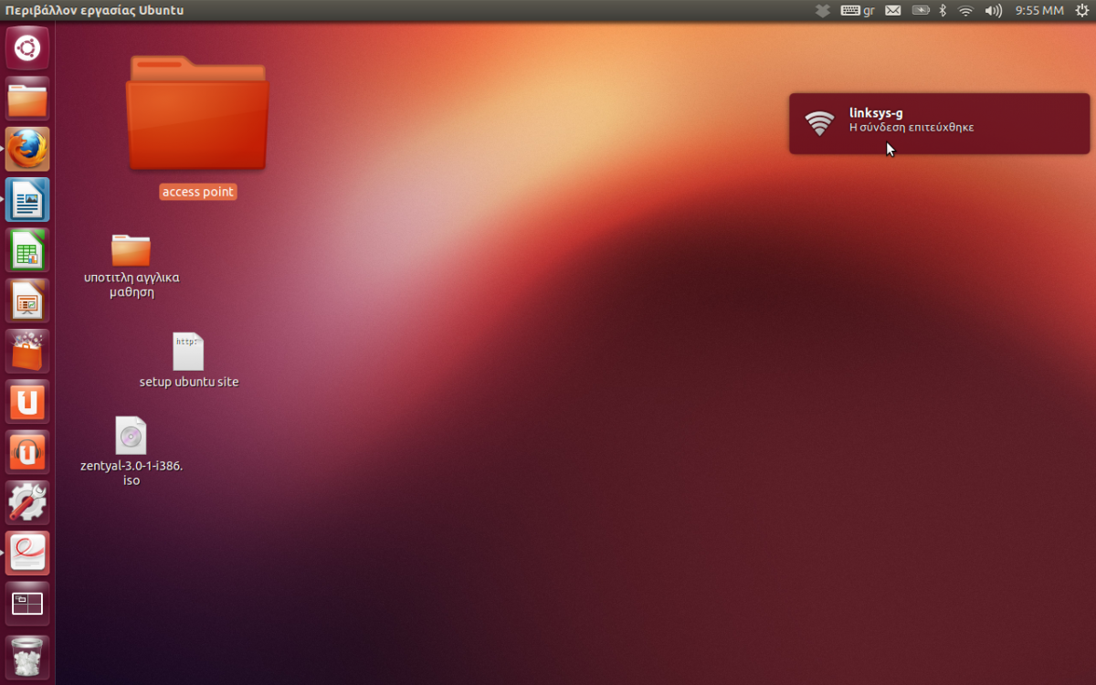

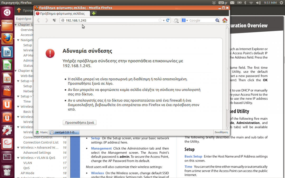

takhs_TAKHS Δημοσ. 22 Ιανουαρίου 2013 Μέλος Δημοσ. 22 Ιανουαρίου 2013 Εγώ θέλω να έχω και αυτήν την δυνατότητα συγκεκριμένα προσπαθώ να κάνω στο 5 κεφαλαίο το πρώτο βήμα http://www.google.com/url?sa=t&rct=j&q=wap200e&source=web&cd=2&cad=rja&ved=0CDkQFjAB&url=http%3A%2F%2Fwww.cisco.com%2Fen%2FUS%2Fprod%2Fcollateral%2Fwireless%2Fps5678%2Fps10047%2Fps10050%2Fdata_sheet_c78-503126.pdf&ei=y-r-ULnpNPCY0QWe_oDIDA&usg=AFQjCNHyjDTY1ciPH3FCLxitO5UcqUqqYg&bvm=bv.41248874,d.d2k γιατί του βάζω της ρύθμισης με συνδέει στο access point άλλα δεν με αφήνει να κάνω το δεύτερο βήμα μετά βάζω αυτήν την διεύθυνση 192.168.1.245 στο firefox. μου λέει ο firefox ότι αυτό που δείχνει στη πρώτη εικόνα Eνώ στην δεύτερη εικόνα μου δείχνει ότι συνδέθηκε το access point τη κάνω λάθος πιστεύω ότι φταίει που δεν με αφήνει να βάλω την ταυτότητα πελάτη dhcp χειροκίνητα αν δεν φταίει αυτό τότες αν μπορείς πες μου τι κάνω λάθος η ρύθμισης που έχω βάλει και το δίκτυο είναι στην ερώτησης μου απάνω.
mphxths Δημοσ. 22 Ιανουαρίου 2013 Δημοσ. 22 Ιανουαρίου 2013 Αρχικα το λινκ ειναι λαθος..με παραπεμπει στο φυλλαδιο του access point. Κατα δευτερο δεν εχω καταλαβει τι εχεις και τι προσπαθεις να κανεις εχεις ρουτερ και access point και θες να συνδεθεις στο access point?Εχεις ρυθμισει σωστα το access point?εχει το access point "συνδεση" με το ρουτερ? Δουλευει στο "mode" που πρεπει και θες για να κανεις αυτο που θες ?(repeater , bridge ,access point mode , κλπ...δεν τα πολυθυμαμαι ποια αλλα παιζουν) Ριξε το σωστο λινκ να δω τι προσπαθεις να κανεις... 1

mphxths Δημοσ. 23 Ιανουαρίου 2013 Δημοσ. 23 Ιανουαρίου 2013 Λοιπον ακου τι γινεται... Αυτο που προσπαθεις ειναι να συνδεθεις στο web interface του access point για να κανεις ο,τι τελοσπαντων θες να κανεις. Ο πιο ευκολος τροπος για να το κανεις ειναι ο εξης. 1.Παιρνεις ενα καλωδιο λαν και συνδεεις φορητο απευθειας με access point. 2.Ρυθμιζεις την καρτα LAN του φορητου να παρει ip χειροκινητα της μορφης ip : 192.168.1.x / οπου x ενα νουμερο απο 1 εως 254 εκτος του 245 3.Ρυθμιζεις χειροκινητα το netmask στο 255.255.255.0 4.Gateway/Dns σε αυτην την φαση δεν σου ειναι απαραιτητα. 5.Τραβας ενα reset στο access point , καλου κακου για να παρει τις εργοστασιακες ρυθμισεις. 6.Ανοιγεις τον browser της αρεσκειας σου και χτυπας http://192.168.1.245 (απο οτι λεει το manual user: admin / pass: admin) 7.Κανεις ο,τι σε φωτισει ο θεος απο δω και περα Οποιαδηποτε διαφορετικη διαταξη περαν της φορητο---καλωδιο----access point στην παρουσα φαση της ρυθμισης του access point μπορει να περιπλεξει την δουλεια χωρις λογο. Απο κει και περα οφειλω να σου πω οτι δεν νομιζω οτι θα δουλεψει η δουλεια που θες.Δηλ δεν χρησιμοποιουμε το access point για να "πιανουμε" ασυρματα δικτυα στην γειτονια. Τα access points στην ουσια δουλευουν σαν repeaters οταν θελουμε να επεκτεινουμε το ευρος καλυψης ενος ασυρματου δικτυου ή σαν access point οταν το ενσυρματο δικτυο μας για τους χ,ψ λογους δεν μπορει να καλυψει ενα σημειο οποτε καρφωνουμε ενσυρματα το access point στο δικτυο μας και καλύπτει ενα χωρο ασυρματα πλεον..κλπ κλπ κλπ Δεν εχω δει χρηση access point σαν αυτη που θες να κανεις εσυ...γιατι στην ουσια το access point προυποθετει υπαρξη γνωστου δικτυου (ασυρματου ή ενσυρματου) για να λειτουργησει επικουρικα σε αυτο.... Αν θες να κανεις αυτο που σκεφτεσαι....τοτε παρε την κεραια που μου παραθετεις , βρες και ενα μακρυ καλωδιο..στηστην σε κανα μπαλκονι..συνδεσε την στην ασυρματη καρτα σου (αν εχει δυνατοτητα αποσπωμενης κεραιας) και παιξε ελευθερα 1
