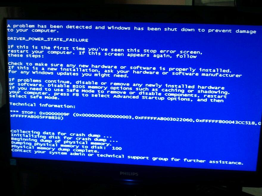

Peggy_K Δημοσ. 20 Ιανουαρίου 2013 Δημοσ. 20 Ιανουαρίου 2013 Καλησπέρα παιδιά, Εδώ και περίπου ένα μήνα ο υπολογιστής κατά το κλείσιμο βγάζει ενημερώσεις κάθε φορά και μέχρι προχθές τις έκανε κανονικά και μετά έκλεινε (τα windows δεν είναι αυθεντικά). Το θέμα είναι ότι τις δύο τελευταίες μέρες αργεί πολύ να κάνει τις ενημερώσεις και στο τέλος που τις έχει ολοκληρώσει αντί να κλείσει βγάζει το μήνυμα που φαίνεται στην παρακάτω φωτογραφία! Επειδή δεν έχω και τις καλύτερες γνωσεις Η/Υ και αυτά που βγάζει μου φαίνονται ελαφρώς κινέζικα θα μπορούσε κάποιος να με βοηθήσει?? Αν απενεργοποιήσω την αυτόματη ενημέρωση των windows θα γίνει τίποτα ή όχι? να το δοκιμάσω? Ευχαριστώ πολύ εκ των προτέρων!!!!!
MoviemakerGr Δημοσ. 20 Ιανουαρίου 2013 Δημοσ. 20 Ιανουαρίου 2013 Ναι απενεργοποίησε τις αυτόματες ενημερώσεις κ μετά κατέβασε και το Hd Sentnel και κανε ένα έλεγχο στο δίσκο σου.. Ξεκίνα ετσι και βλέπουμε. Αντι-malware έχουμε ? και αν ναι πιο ?

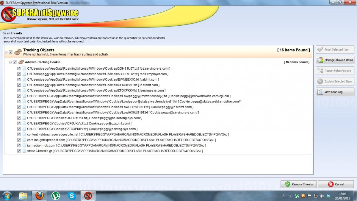

Peggy_K Δημοσ. 20 Ιανουαρίου 2013 Μέλος Δημοσ. 20 Ιανουαρίου 2013 κατεβασα την free εκδοση του hdsentinel και βγαζει 100% health τωρα κανω ενα full scan με το superantispyware?ειναι οκ η να κατεβασω κανενα αλλο? επισης απενεργοποιησα τις αυτοματες ενημερωσεις. θα επανελθω με αποτελεσματα απο το σκαναρισμα.. ευχαριστω το superantispyware εβγαλε αυτα. τα σβηνω ολα ? 1
Beerloah Δημοσ. 20 Ιανουαρίου 2013 Δημοσ. 20 Ιανουαρίου 2013 Δεν νομίζω ότι το πρόβλημα πηγάζει από τα Adware που βρήκε - τα σβήνεις ναι. Καλό θα είναι να κάνεις και scan με ένα Antivirus, προαιρετικά μεν. Site: http://www.avast.com/en-eu/index">Avast 7 Αν και γνώμη μου είναι ότι η ζημιά έγινε από τις ενημερώσεις - έχω συναντήσει στο παρελθόν ανάλογα περιστατικά που λύθηκαν μόνο έπειτα από format, δηλαδή επανεγκατάσταση των Windows.
Evoliasmenos Δημοσ. 20 Ιανουαρίου 2013 Δημοσ. 20 Ιανουαρίου 2013 εχεις προβλημα με το αρχειο των windows ntkrnlpa.exe....μπες στο λινκ και κανε το repair http://simple-pc-help.com/How-To-Repair-NTKRNLPA.EXE-Quickly/ μονο αυτο θελει
