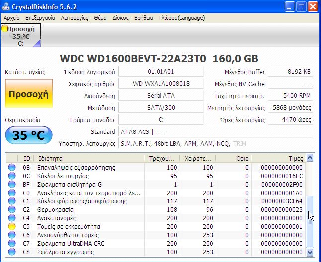

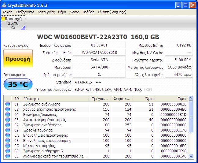

basilis-keza Δημοσ. 20 Ιουλίου 2013 Μέλος Δημοσ. 20 Ιουλίου 2013 καλά δεν έγινε τπτ. σε ρώτησα(αν ήξερες) γύρω-γύρω εσωτερικά υπάρχουν διαφάνιες η οποίες έχουν chipakia/κυκλώματα και την 'ακούνε' και αρχίζουν τα τρελά τους. π.χ ισως ειναι και οθονη γιατι στην εξωτερικη δεν εκανε τιποτα (ολλα μπορουν να χαλασουν ανα πασα στιγμη ) σκληρος... και τα υπολοιπα

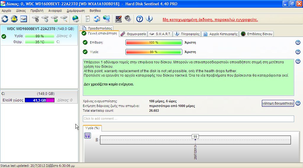

coolerman Δημοσ. 20 Ιουλίου 2013 Δημοσ. 20 Ιουλίου 2013 ισως ειναι και οθονη γιατι στην εξωτερικη δεν εκανε τιποτα (ολλα μπορουν να χαλασουν ανα πασα στιγμη ) σκληρος... ανέβασε με το hdsentinel καλύτερα. το προσοχή δεν μ' αρέσει(πρόβλημα)
