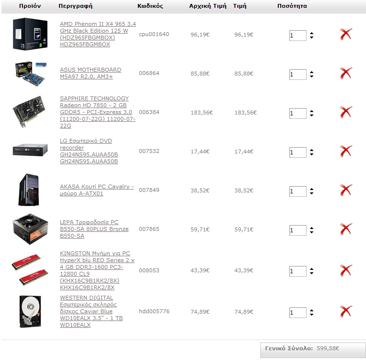

XMorsX Δημοσ. 19 Ιανουαρίου 2013 Δημοσ. 19 Ιανουαρίου 2013 Οριστε μια συνθεση απο το digital-master με αυτον τον ssd απο το visionstudio στα 690 ευρω, δεν συμφερει να πας σε φθηνοτερο: http://www.visionstudio.gr/prodinfo.asp?id=32533&cat=6 1

adtakhs Δημοσ. 19 Ιανουαρίου 2013 Δημοσ. 19 Ιανουαρίου 2013 Αυτό έχει καλύτερο επεξεργαστή και καλύτερη κάρτα γραφικών ! Αν μπορείς να δώσεις τα +50€ πήγαινε σε αυτό ! Από εκεί και πέρα δες και το παρακάτω περίπου ίδιο είναι αλλά με καλύτερες μνήμες και λίγο καλύτερη μητρική: +
XMorsX Δημοσ. 19 Ιανουαρίου 2013 Δημοσ. 19 Ιανουαρίου 2013 Η συνθεση του adtakh ειναι δυνατοτερη συνολικα αλλα ξεφευγει απο το budget σου, για αυτο εβαλα και την δικια μου. Αν θες μια μεση λυση μπορεις να πας στον 965 ΒΕ + HD 7870. Για gaming δεν θεωρω πως αξιζει να ξεπερασεις το budget σου για να πας στον FX 6300. Θα δεις όμως οφελος αν πας απο την 7850 στην 7870, για αυτο και θεωρω καλη λυση την παραπανω. Αν βεβαια δεν εχεις το budget, τοτε θα αποκτησεις πολυ καλο gaming pc και με τα 690 ευρω που κανει η αρχικη συνθεση που ποσταρα.
