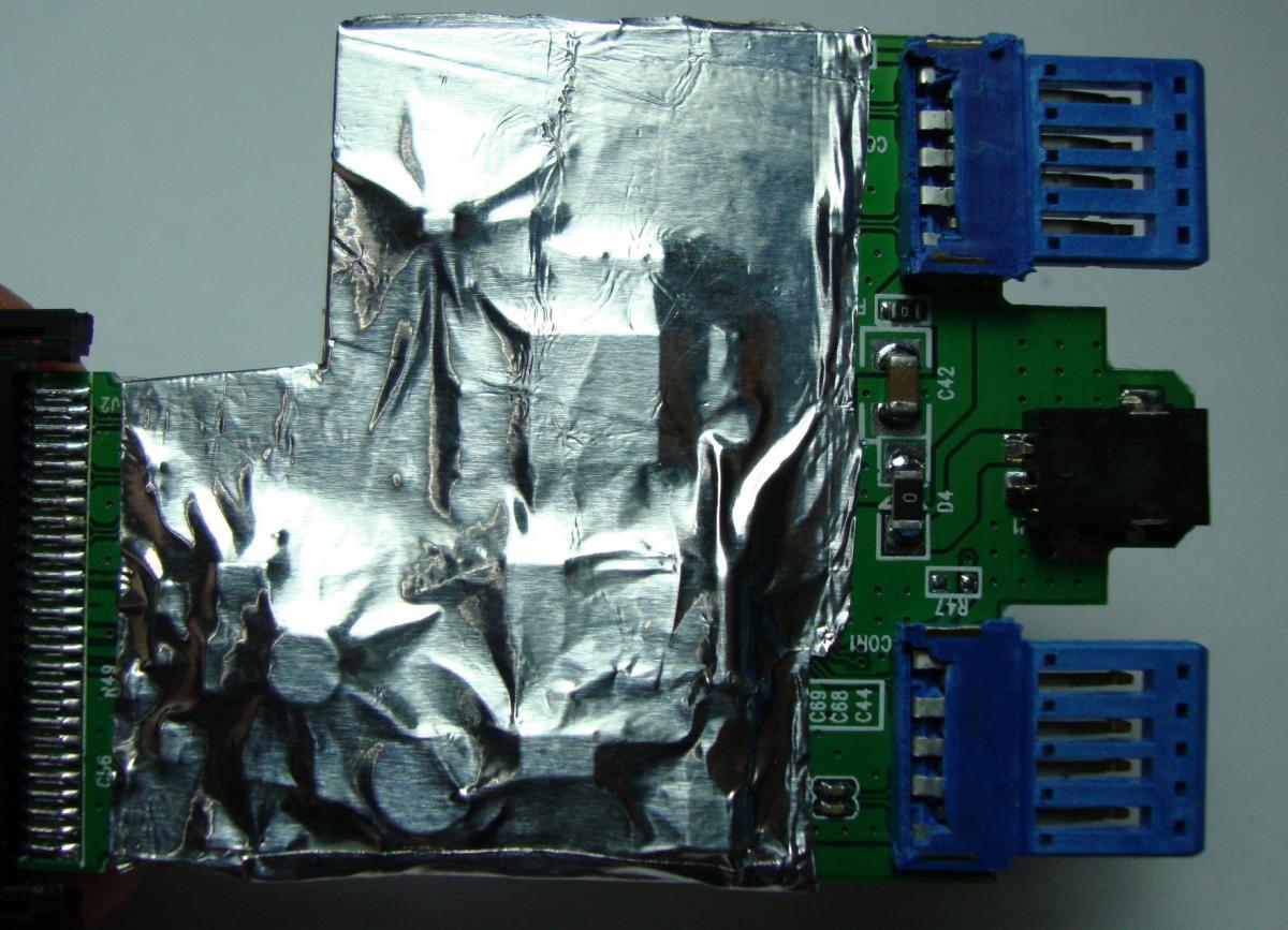

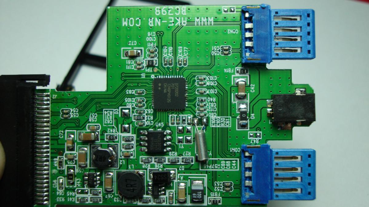

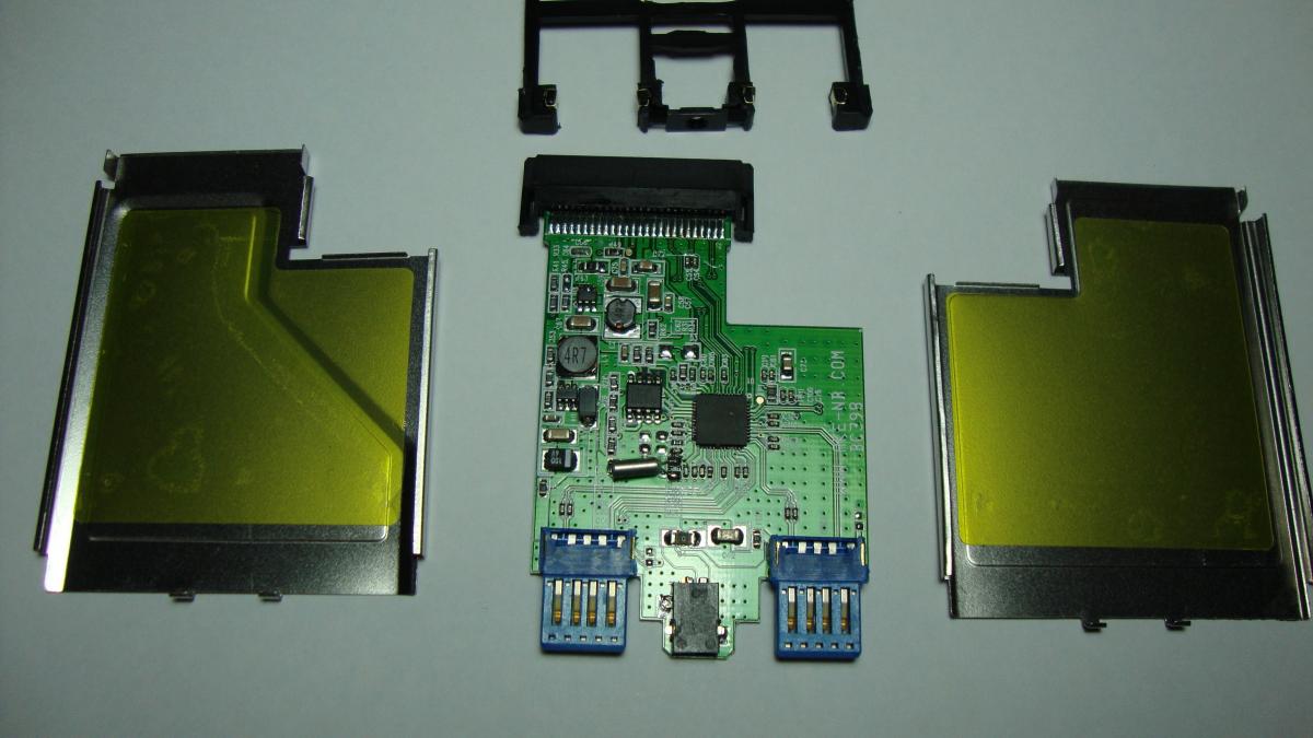

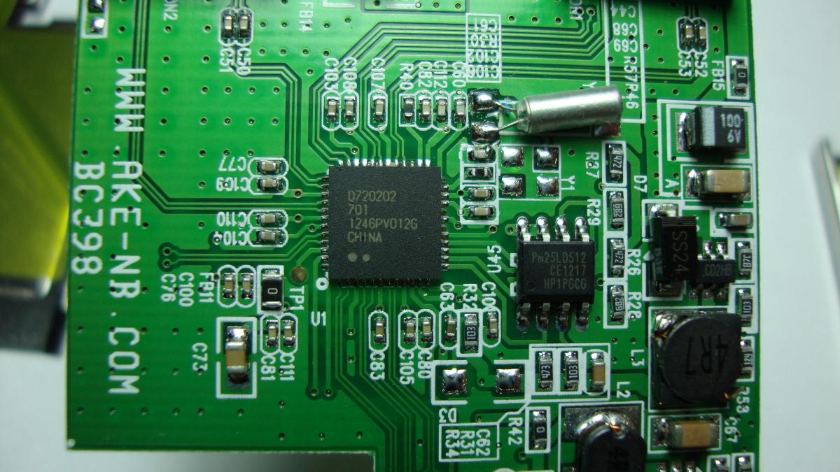

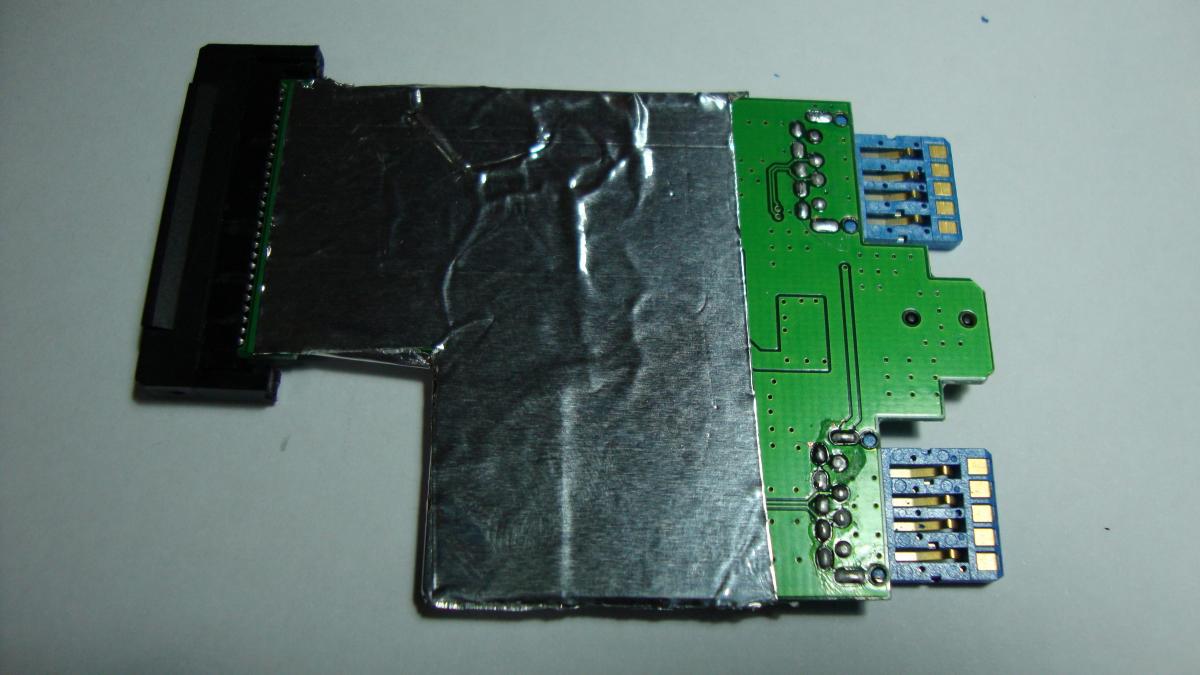

Λοιπόν, η εγχείρηση έγινε, ο ασθενής συνεχίζει την απαλεψια..
Άνοιξε εύκολα, καθώς απλά λυγίζεις το μεταλλικό casing και βλέπεις αυτο
μερικές κοντινές
τυλιγμα με φθηνή αλουμινοταινία με μη αγώγιμη κόλλα (αγορασμένη απο Λερουά Μερλόν)
αλλα η κατάσταση βελτιώθηκε ελάχιστα εως μηδενικά! Δεν ειχα και πολλές προσδοκίες, αλλά μου είχε καρφωθεί και ήθελα να το δοκιμάσω,,,,
Λέτε να ξαναδοκιμάσω με χαλκοταινία που θα έρθει για άλλο "προτζεκτ"  :ph34r:??

Προσοχή μή πάρεις φαλάγγι τίποτε και το βραχυκυκλώσεις μόνο.
Και το αλουμίνιο και ο χαλκός είναι τέλειοι αγωγοί ηλεκτρικών φορτίων.
Χώρια του ότι ουσιαστικά με τη θωράκιση που μεν παρέχεις στην πλακέτα, έχεις μια μεγάλη αγώγιμη επιφάνεια που επίσης λειτουργεί ως αποθήκη ηλεκτρικών φορτίων (ηλεκτρικά αγώγιμη φορτισμένη πλάκα)..
Διαφορετικά θέλει να το γειώσεις κάπου στο σασσί σωστά, όπως αναφέρθηκε και στο παραπάνω ποστ.
Σωστά, θέλει γείωση στο σασί του λάπτοπ.... οποτε η αλουμινοταινία έκανε ένα ωραίο τίποτα.... οχι οτι ήθελε και επιβεβαίωση θεωρητική δηλαδη  :-D...φανηκε στην πραξη!
Οπότε το πιο σωστό είναι να του φτιάξεις μια φωλιά απο χαλκοταινία, με εσωτερική επένδυση το πλαστικό που ήδη υπάρχει (το κιτρινάκι στα 2 κομματια του μεταλλικού κασώματος) + μπαλωμα στα υπολοιπα γυμνα σημεία.... και μετά γείωση της χαλκοταινίας στο κάσωμα της κάρτας. Επαφή κάρτας με το μεταλλικό σασί του λάπτοπ υπάρχει ήδη, άρα πιθανόν να κάνουμε κάτι χρήσιμο....
Βλέπω κάποια πηνία στην κάρτα... πιθανόν απο εκεί ξεκινάει το πρόβλημα. Και αναρωτιέμαι αν υπήρχε τρόπος διαφορετικής "υποστήριξης" του ολοκληρωμένου της κάρτας και δεν χρησιμοποιήθηκε για μείωση του κόστους....
