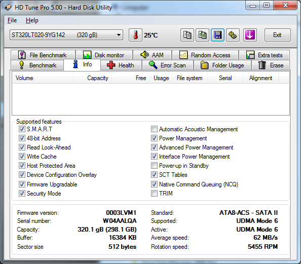

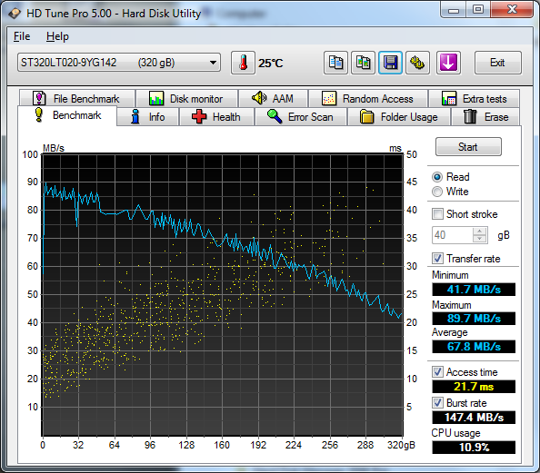

dith Δημοσ. 4 Μαρτίου 2013 Δημοσ. 4 Μαρτίου 2013 Εχω τον Seagate ST9500325AS , αξίζει λέτε να αντικαταστήσω το εργοστασιακό; (δεν εχω βρει benchmarks του ) μέχρι την αγορά SSD φυσικά Δες τα επισυναπτόμενα. Εγω δε θα σου προτεινα να δώσεις χρήματα για συμβατικό δίσκο.... εκτός αν χρειαζεσαι απεγνωσμένα χώρο.
